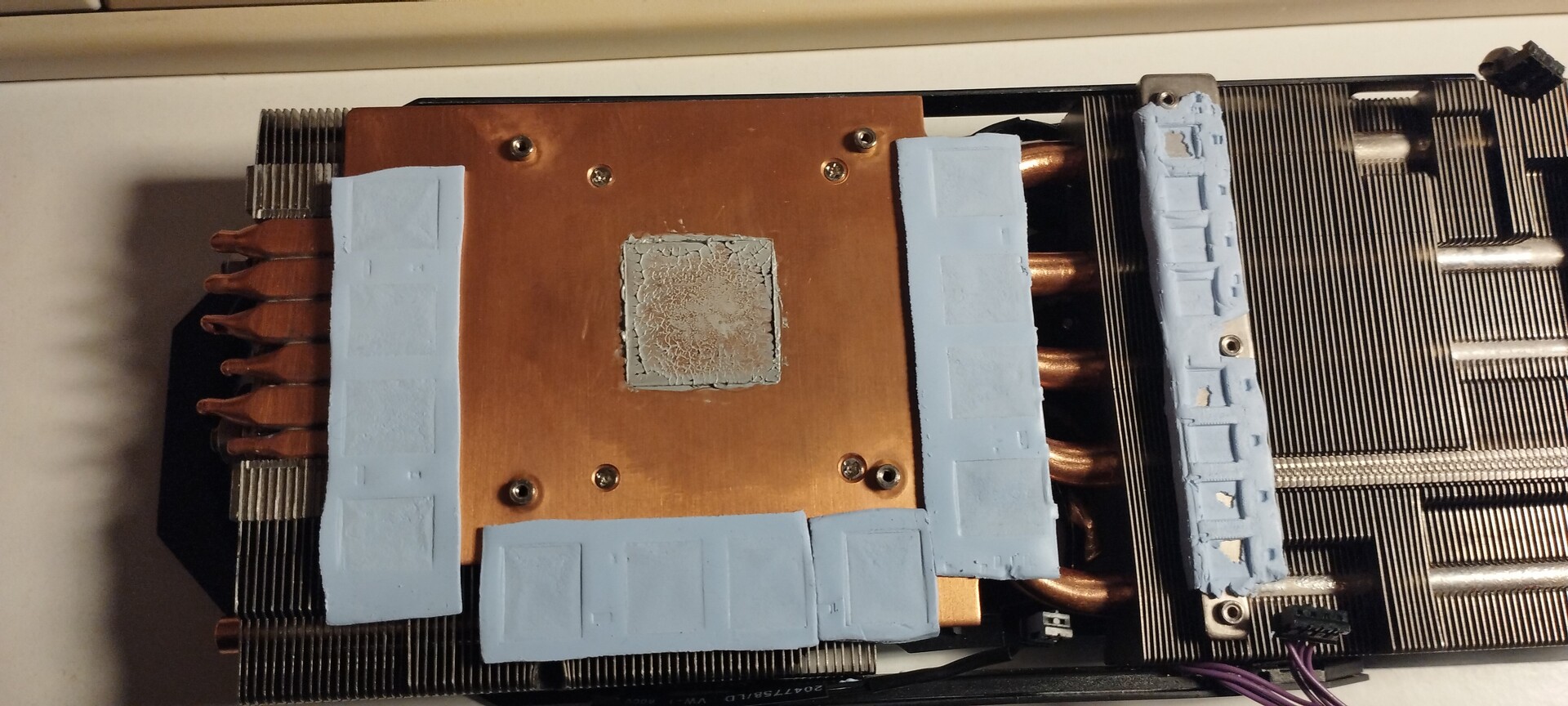

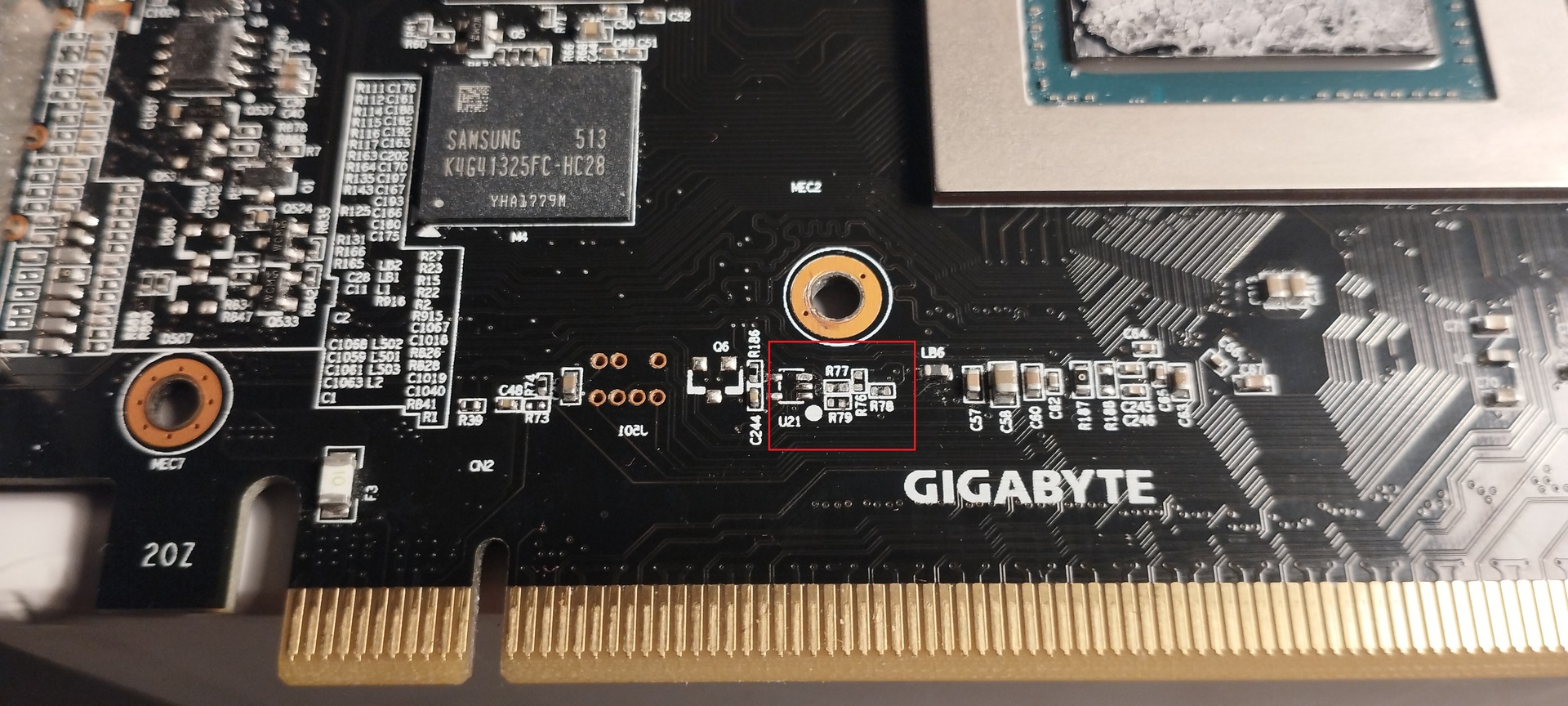

Videokártya hiba
Még tavaly vásároltam használtan (hardverApróról) egy Gigabyte Nvidia GeForce GTX 980 Ti G1 Gaming videokártyát, egy Fullos Windows XP-s konfigurációhoz. Vásárlás után a kártya működött játék alatt is teszteltem ott is rendben volt. Mivel már elég régi gondoltam hogy újrapasztázom és teszek bele új hővezető padokat is, ezeket be is szereztem. A kártya szétszedésekor látszódott hogy már szét volt szedve, nem minden csavar volt gyári. A nyákon észrevettem hogy 4 smd alkatrész hiányzik, meg a padok alatt is össze volt maszatolva a nyák is meg a hűtőborda hővezető pasztával meg igen koszosan lett összerakva. A hővezető pasztát nehezen sikerült lemosnom izopropil alkohollal, meg újra pad-elnem is (Sajnos más gyártó videokártya pad-elő videót néztem, nekem kellett volna még 1mm-es pad is a táp részhez, de oda is 2mm-est raktam).
Újrapasztázás után is működött a kártya, igaz többszöri videokártya beillesztést követően. Majd pár nap múlva videó közben elkezdett szétesni a kép, majd kék halál is lett és azóta nem akar működni.
A 4db smd ellenállást =R76, R77, R78, R79) nehezen de pótoltam kapcsolási rajz szerint, de ez sem hozott javulást.
Készítettem videót a jelenlegi állapotról (Videó) (Elnézést a videó minőségéért.)
Driver nélkül ad képet a videokártya. Alaplap az jó mert egy GT 640 simán működik benne. Van egy másik PCI-E alaplapom de abba nem tudom beletenni a videokártyát a kondenzátorok miatt, a fő gépembe meg nem szeretném beletenni.
GPU vagy memória lett BGA-s?

(#) img válasza martin66789 hozzászólására (») Feb 25, 2026 /
Tehát a lényeg (ha jól hámoztam ki) az, hogy dupla vastag heat pad-et tettél a VRM-ekhez amitől meghajlott a PCB és felszakadtak a BGA pad-ek. A kérdéseid alapján nem csináltál még ilyet, ugye? A VRM-ek melletti sor van a tűzvonalban, de a MATS/MODS megmondja, vagyis kiindulási alapnak jó (maga a mag is lehetséges mert nagy elég felület hozzá). Mondanám, hogy egyszerűbb, ha leveszed az alkatrészeket és megnézed, de az előzmények alapján lehet, hogy azzal nagyobb kárt okoznál. A Gigabyte paneljei egyébként sem a jó minőségükről híresek mert maguktól (a hőtágulástól) repednek, törnek és BGA-sodnak (hát még úgy, ha valaki rásegít).

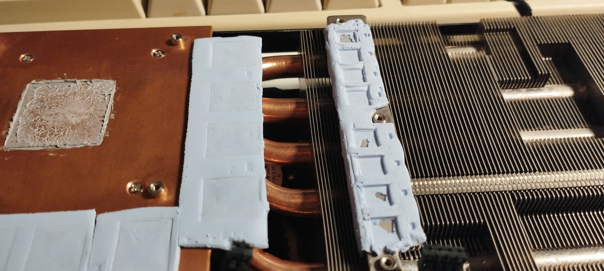

(#) martin66789 válasza img hozzászólására (») Feb 25, 2026 /
Mellékeltem képet hogy mennyire nyomódott meg a pad. Amúgy elég puha a pad Arctic TP-3 és Artic MX-4-gyel lett bekenve a GPU. Leszedtem a szétnyomott pad-et és próbáltam így is bekapcsolni, de sajnos így sem működött.
Amúgy bekapcsolás után miért vár olyan sokáig, másik videokártya nem vár addig és ez a kártya megvásárlás óta így csinált.
Nem láttam azt a képet ami a pad megnyomódását hivatott demonstrálni.
Az alkatrészeket szerintem felesleges volt beforrasztanod, ha nélkülük is működött a kártya. Azt ellenőrizted, hogy 8x / 16x módban működött?
Azt viszont elfelejtettem írni, hogy ha a Windows betöltődésénél (amikor 3D módba váltana) száll el a kártya, az jellemzően GPU mag hiba.
Bocsánat valamiért lemaradt a kép. (Tettem még pár képet és videót a megosztott google albumhoz.)
Viszont valami történt, mert elindult a kártyával a gép. Egy 1080p benchmark simán végigment, viszont a 720p benchmark végén szétesett a kép és lefagyott a gép.
Kontakt (BGA) hibás a PCB.
Ha idle is ilyen meleg a kártya akkor kevés hozzá az Arctic TP3. A Gelid bevált.
Van tésztanyújtód, vagy valakinek a családban? Azzal tudsz a 2 mm-es pad-ből 1mm-est lapítani. És vigyázz a VRM-eknél a kiszakadt részekre mert ott meg fognak sülni a DRMOS-ok. 1 mm ebben az esetben nagyon sok.
Azt lehet tudni hogy hol BGA-s (GPU, memória stb).
Melegítéssel lehet rajta segíteni (nem teszem sütőbe).
