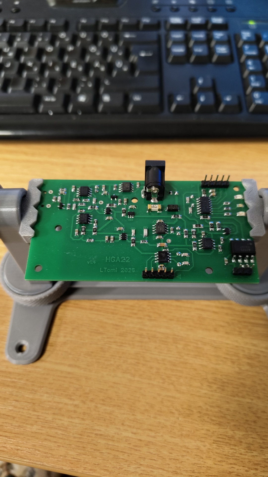

Kollégámmal ( ő rajzolta a hw-t) készítettünk egy hga22 vevőt. Amit tudni lehet róla : - stm32c071 nucleo board-ra épül a v1.0 - első kialakításban egy RFID antennát használtunk , majd áttértünk egy dcf77 antennára. - az ST állítja elő a 133.6 kHz-et, amit egy keverővel erősítés után adc-re kötöttünk - goertzel algoritmussal detektáljuk a 2 frekvenciát ( keverés után 1.7kHz ,2 kHz) - ebből jön a bit stream, és végül a dekódolt adat A hw tartalmaz hangolókondenzátorokat, a 2. fokozat erősítője állítható, így megvalósítható a szoftveres agc. Az MCU -nak van usb-je, amin rmdis-en keresztül ntp szerver is működik. https://github.com/koszozoltan/HGA22

Gratulálok hozzá! Jól látom, hogy egy "sima" MOSFET-et (BSS138) használtatok keverőnél kapcsolóelemnek? A hangolókondik meg AGC nagyon jó ötlet! ![]() Tetszik hogy nagyon letisztult, egyszerű az áramkör. Milyen messzi vagy az adótól, és milyen stabil a vétel? Közben az enyém is elkészült, most lettem kész a kijelzéssel is, bár ez utóbbi még csak próbapanelen: HGA22 time sync videó. Nálam is ferritrúd van, erősítés, aztán szintén lekeverés 133.33kHz-el (ezt egy 12F1840 állítja elő). 8 bites PIC16F1825 demodulálja és dekódolja a jelet (CRC-t is ellenőriz), majd UART-on kiküldi optoval leválasztva. Természetesen assemblyben írtam a progi(ka)t. ![]() A kijelzéshez kisebb ARM procit használok (STM32G030F6), mert szeretnék velük alaposabban megismerkedni, így a kijelzés ilyen hello world szerű project lett (ez már C-ben). Bár az ARM-ben is van RTC, de inkább I2C-vel melléraktam egy MCP7940N külső RTC-t, mert már évek óta bele akarom valamibe építeni. ![]() Ha a HGA és RTC ideje közti differencia több mint 3 sec, akkor beállítja az RTC-t a HGA szerint. Az enyém alkatrész temető lett, mert eddig szinte csak digitális áramkörökkel foglalkoztam, főleg nem RF-el. Ezért biztosra mentem, és kicsit megszórtam OPA-val az analóg részt. ![]() Ha lesz időm/erőm újratervezni letisztult verzióban, csinálok róla én is doksit.

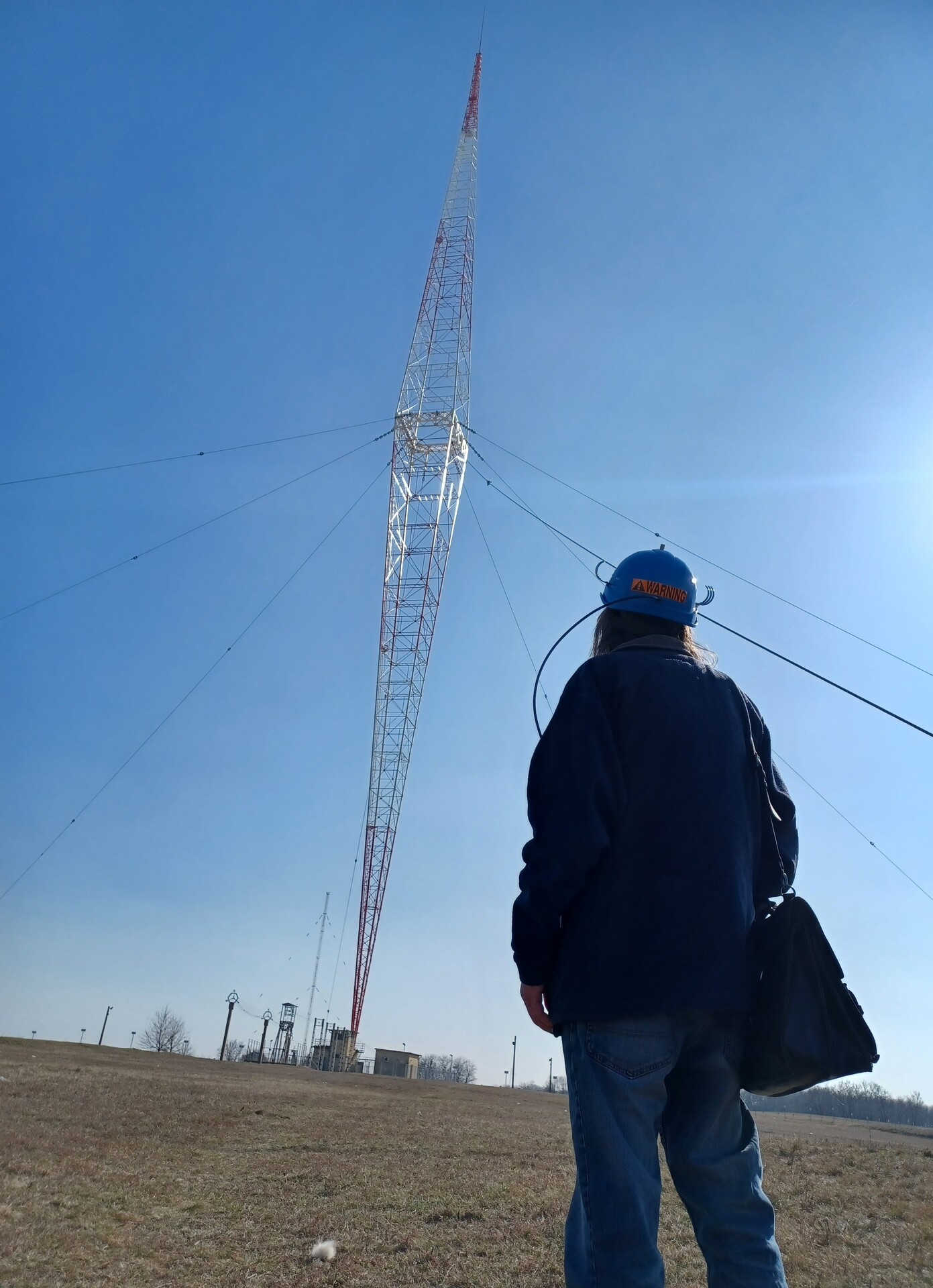

Holnap pont ott leszek az adónál, csináljak képet/valamit?
Az településen, de ha kell, akár a kerítésnél is lehetek.
Sejtettem, de mondom rákérdezek, hátha vagy annyira szerencsés hogy be tudsz oda menni.
![]() Viszont ha már tényleg arra jársz, végülis lőhetsz egy képet, miért is ne.
35 km-re vagyok a toronytól. Amikor az rfid antennával élesztettem az áramkört, az asztalra rakva még nem működött, csak kicsit felemelve, és irány érzékeny is volt. Amikor megérkezett a ferrit antenna érzésre óriási javulás lett. Az SNR értékeket kiszámítva nagyságrenddel jobb vételi értzékenysége lett az áramkörnek. De összességében úgy tűnik a sw-en is sok múlik. ezért is van a programban elkezdve egy robusztusabb algoritmus. De az még nem működik. majd mérek feszültségszinteket, és vidékre is elviszem, hogy teszteljem.

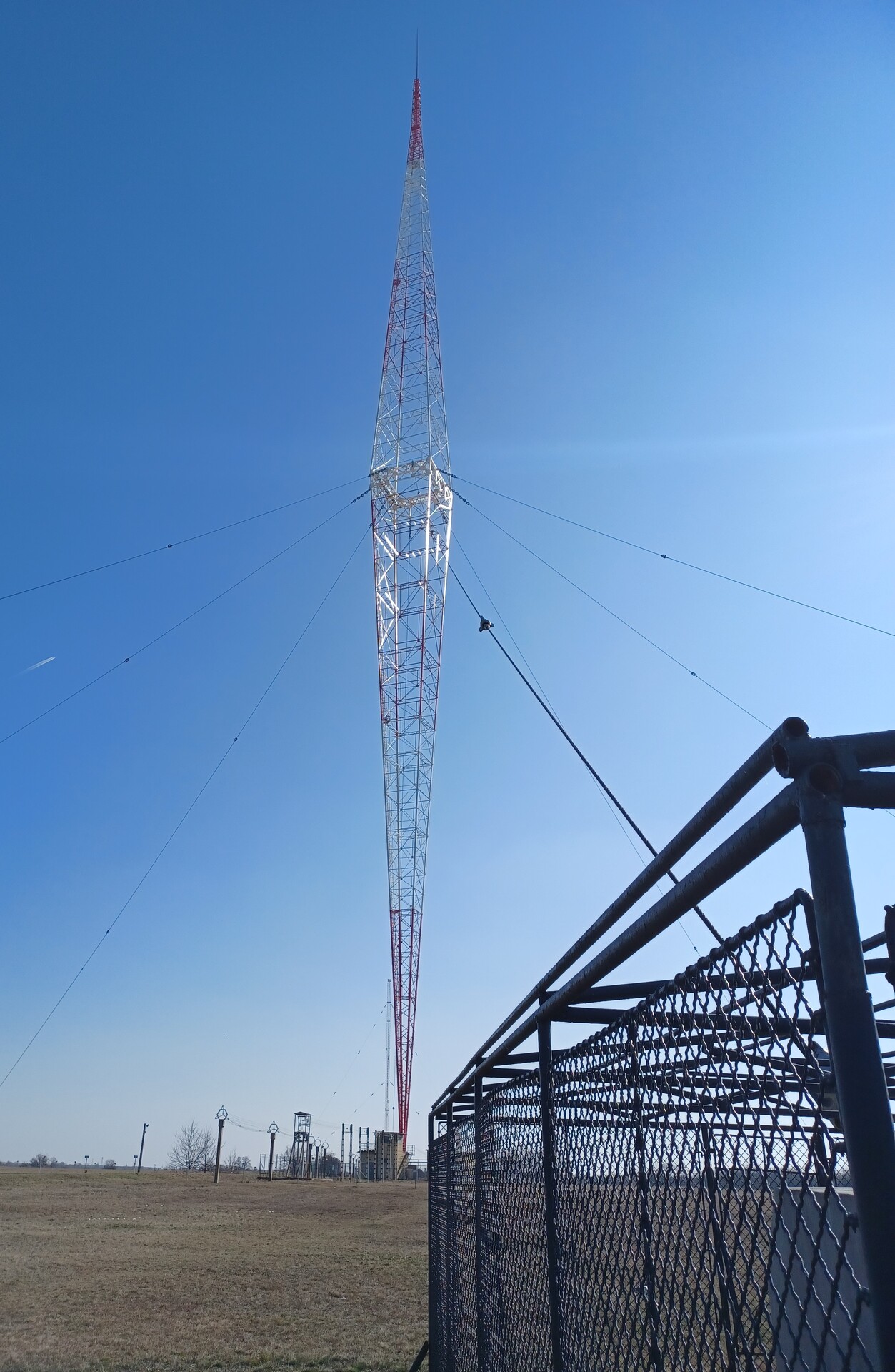

Kapun belül nem jutottam (nem is volt a tervben), de ha már úgyis ott voltam...

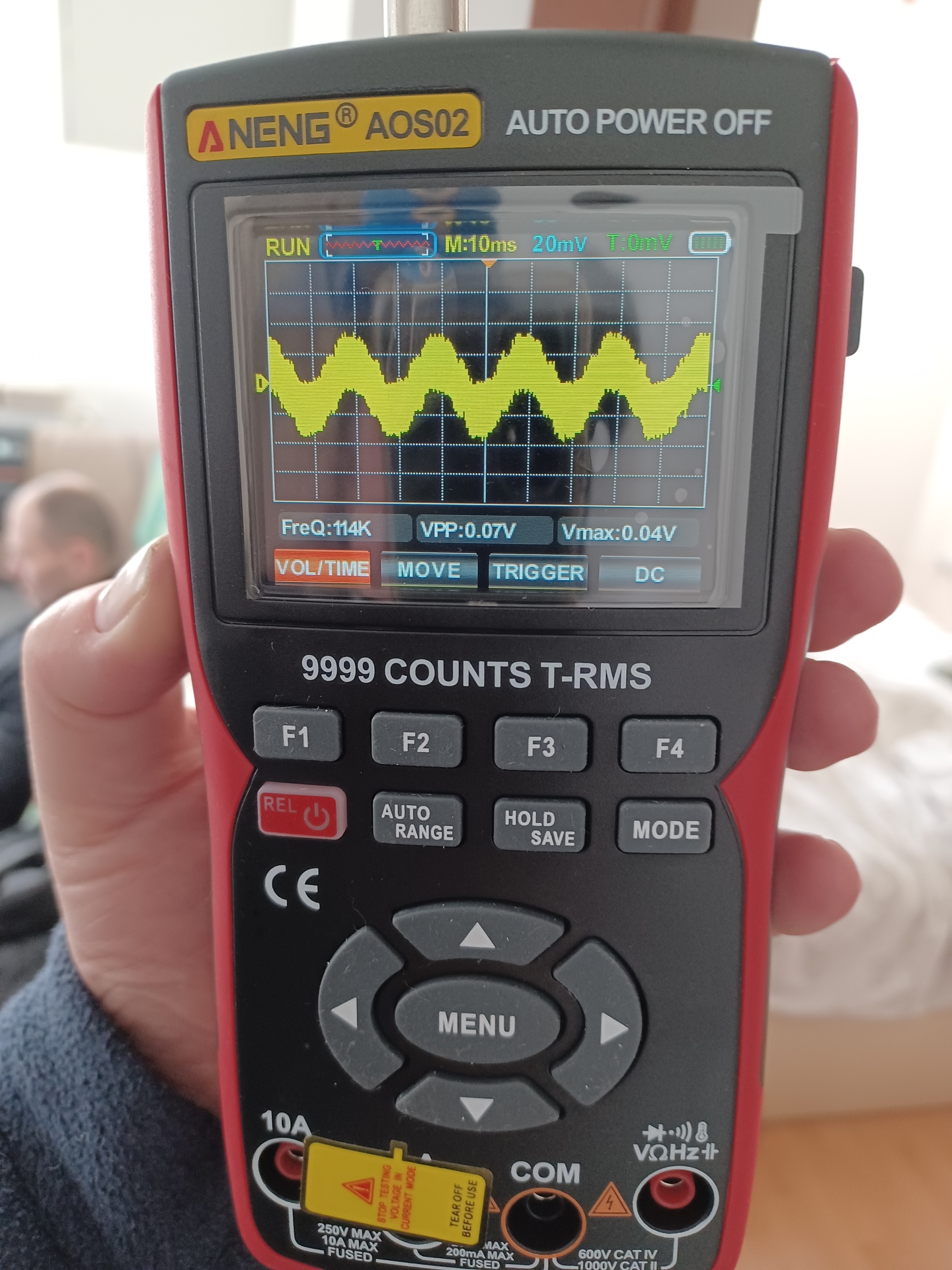

Nekem igazából ahhoz kellhet, hogy mikor megérkezik a lekevert jel a Schmitt triggeres négyszögesítőhöz, akkor ott elég nagy legyen a Vpp.
Ezen hozzászólásom utolsó képén látni is hogy ha túl kicsi a jel, nem történik meg az átbillenés, és fals jel lesz. A két vízszintes marker a komparálási szintek. De, igen tudom, máshogy is meg lehet ezt oldani.
