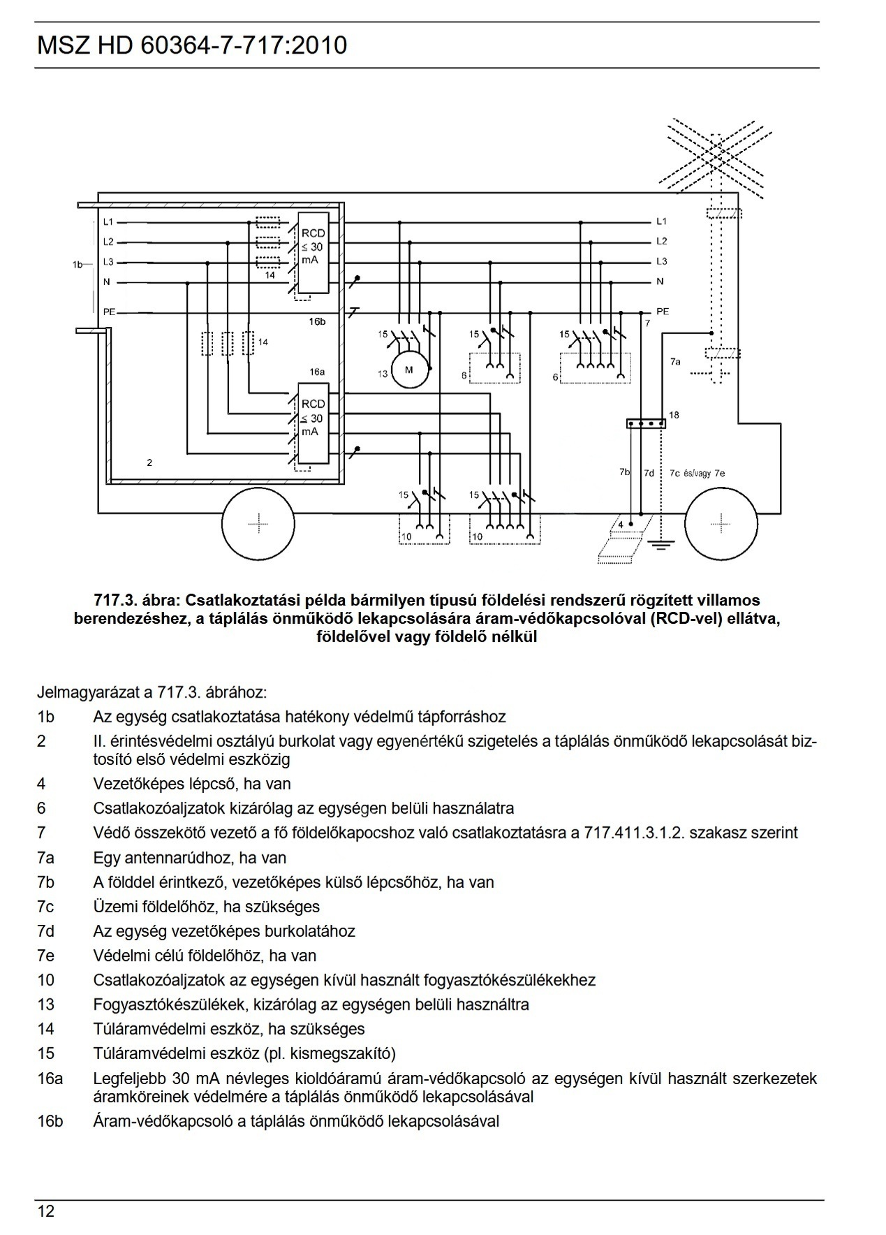

717.411.3.1.2. Az egység vezetőképes részeit, mint pl. a vázszerkezetét, védő összekötő vezetőkkel az egységen belüli fő földelőkapocshoz kell csatlakoztatni. A védő összekötő vezetők sodrott szerkezetűek legyenek. (H07V-K)
717.52.1. Az egység tápforráshoz való csatlakoztatására a HD 22.4 szerinti H07RN-F típusú vagy más azonos szerkezetű, legalább 2,5mm2 vezető-keresztmetszetű rézvezetéket kell használni.
717.55.3. Az egységbe épített SELV-nél nagyobb vagy PELV-nél nagyobb feszültséget előállítani képes áramfejlesztőnek az egységet érő bármilyen baleset (pl. légzsákok kinyílását okozó esemény) esetén önműködően le kell kapcsolnia. Ha ez a követelmény nehezen teljesíthető, akkor egy vészkapcsolót kell egy könnyen hozzáférhető helyre beszerelni.

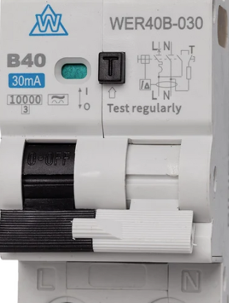

(#) KTobi válasza Bakman hozzászólására (») Márc 20, 2026 /
Kerestem, de nem találtam meg az előzőleg felrakott Resi9 bekötési rajzát.
Nekem kép alapján úgy tűnik, hogy a túláramvédelem csak a fázist kapcsolja, még a hibaáramvédelem szakítsa meg a nullát és löki le a biztosító pöckét is, ezzel megszakítva a fázist.
Neten egy másikról sikerült képet találnom, ahol kivehető az ábrája, ezen látni, hogy túláram érzékelés csak a fázis vezetőn van 1P+N. A lekapcsolás, megszakítás hogy történik az erről sem kivehető.

(#) SKY válasza elektrorudi hozzászólására (») Márc 23, 2026 / 1
A tervező anno beletette a 230V-os ÁVK-t a karosszériához csavarozott fémlemezbe...
A mellékelt szabvány szerint a betápot II.év osztályú burkolatban kell fogadni (akkoriban még lehet hogy nem volt ilyen szabvány érvényben). Ha most felszerel egy műanyag ablakos kiselosztót, tömszelencén bevezeti a 3x2,5-ös betáp gumivezetéket és ebbe beleépít egy többpólusú kismegszakítót és egy áramvédőt, akkor lényegében megfelel a jelenlegi előírásnak is és biztonságosabb lesz mint volt.
A javasolt F-típusú áramvédő tényleg jobb megoldás lenne a lakókocsiban használt kapcsolóüzemű akkutöltőkhöz, LED-tápokhoz, esetleg valamilyen inverteres hűtő-fűtő eszközhöz vagy hűtőhöz mint az A, de van értelme a dupláját-tripláját kifizetni érte?
A különbség sokkal inkább a stabilabb működés, a téves kioldás elkerülése. Mivel a lakókocsi egy kültéri dugaljra fog csatlakozni annál biztos hogy van már beépítve áramvédő és az is valószínű, hogy a legolcsóbb és a minimális követelményeknek megfelelő van ott. Mivel a lakókocsiban lévő is sorosan lenne vele, ezért mi hiába készítjük fel a téves kioldás ellen, ha a dugalj áramvédője sokkal érzékenyebb.
Esetleg ha sokat csatlakoztatja áramfejlesztőre, de szerintem a legtöbbe szintén benne van egy alap típus. Zavarok szempontjából talán power station használatánál lenne értelme, viszont azok általában földfüggetlenek és nem földelhető egyik pólus sem, így bármilyen áramvédő hatástalan marad.
A 10kA sem feltétlenül indokolt. Ha csak 5m 3x2,5-ös vezetéket használ fixen a külső csatlakozáshoz, az önmagában biztosan 6kA alá csökkenti a zárlati áramot még akkor is ha a kiindulási pontnál, azaz a dugaljnál 100kA a max. Szerintem az áramfejlesztők sem tudnak olyan iszonyú zárlati áramokat.
De nézhetjük úgy is, ha egy 10/15kA-es kétpólusú kismegszakítóval fogadjuk a betápot (iC60H), akkor a saját határáig az elmenő kapcsán bőven 6kA csúcs alá korlátozza a zárlati áramot, tehát az utána kötött áramvédő már lehet kisebb zárlati áramú.
