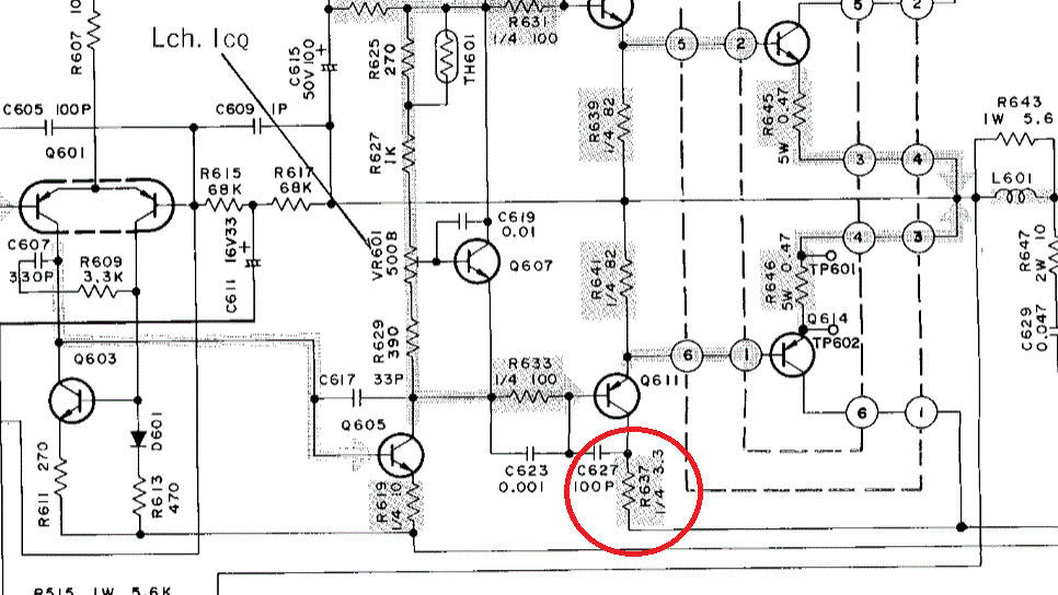

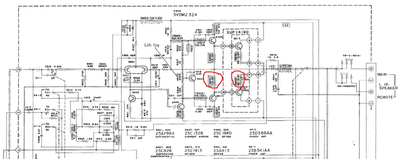

(#) metabo123 hozzászólása Kedd, 16:10 /
Technics SA-500 Végfokhiba
Adott a fent nevezett erősítő amit minden bizonnyal a a névleges terhelő impedanciánál kisebbel terhelték és szemmel láthatóan elfüstölt két ellenállás, ezeket már cseréltem.
Próbáltam a "service manual"-ból a kapcsolási rajzát összeollózni és bejelölni rajta pirossal azt a két ellenállást, ami elfüstölt benne. A végtranzisztorok és a meghajtó tranzisztorok úgy tűnik túlélték, nem forrasztottam ki őket, csak a helyükön mértem és nem zárlatosak. (Nagyon nehéz hozzáférni az alkatrészekhez azért is nem forrasztottam ki őket.)
A kérdésem az lenne, hogy mely alkatrészekre mérjek rá, melyek mehettek még tönkre legnagyobb valószínűséggel? Az is elég ha csak bekarikázzátok a rajzon.
(#) reloop válasza metabo123 hozzászólására (») Kedd, 18:35 / 1
Bekarikáztam még egy ellenállást amin keresztül folyt a kimenő áram a végtranzisztor emitter-ellenállás szakadás után. Szemrevételezés és mérés ajánlott.
A hozzászólás módosítva: Kedd, 18:35
(#) metabo123 válasza reloop hozzászólására (») Kedd, 20:13 / 1
Szia,
Köszönöm a választ.
A két 3,3 ohmos ellenállást is kimértem és megfelelőnek bizonyult. Égési nyom nem volt rajta és az értéke is rendben volt.
Aztán soros izzó a primer oldalba és bekapcs.
Úgy néz ki mindössze ennyivel megúszta a bulit a tulaj.
Képtelen vagyok megértetni az emberekkel, hogy ne kössék rá az összes hangszórót, amit találnak egy erősítőre, mert ez lesz belőle. Van négy hangszóró kimenet rajta és mindegyikbe dugnak legalább egy ládát, aztán had szóljon. hogy a hangszórók hány ohmosak? Kit érdekel. de persze az olvadó biztik, amik a hangszórót védenék egyik megpatkolva, a másik kétszeres érték mint az előírt. Sokat kibírt már ez a vas, biztos nem hamis tranyók vannak benne
Üdv:
metabo123
A hozzászólás módosítva: Kedd, 20:16
