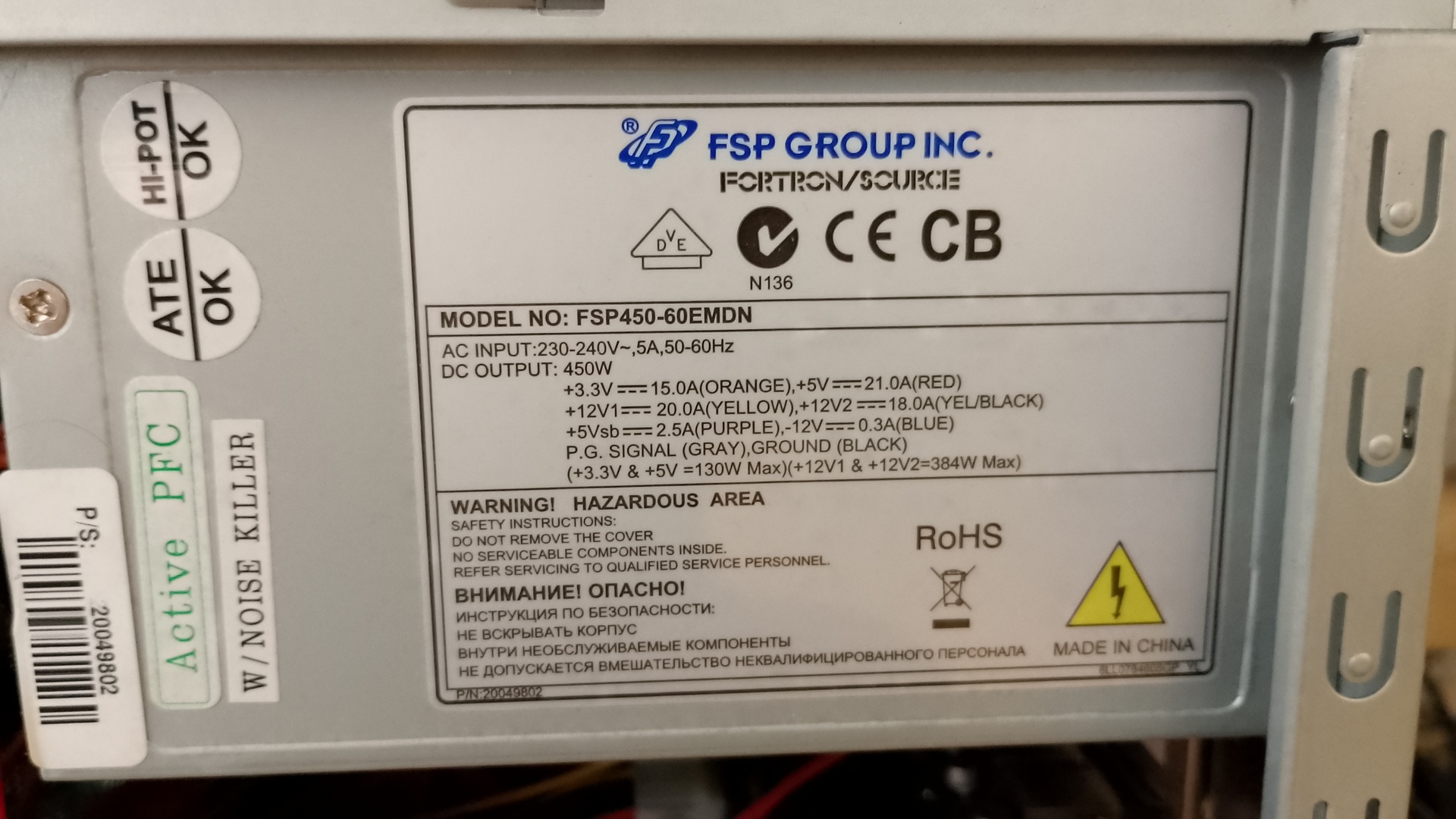

A régi (>10 éves) nagyon stabil W7es gépem az utobbi idöben egy kicsit raplizik. Elsösorban video vágásra , grafikus munkákra használom és a Covid ota 2 monitorral.
A jelenség elég érdekes sokszor a két bedugott monitorral el sem indul, ha az egyiket kihuzom a foglalatbol müködik, ha visszadugom akkor is egy ideig megy, de sokszor váratlanul ujra indul ( Uj start) a gép nagyon ki van tömve 7-8 külsö USB egység van rajta ( ami a video munkákhoz meg a sok kamerához kell). A gépben valamennyi kártyahely már foglalalt - szinte a kezdettöl).
A minap ugy reagált amikor bedugtam egy külsö merevlemezt a videokkal és videokat másoltam a külsöröl a belsö SSDre, akkor is lemerevedett. Az ujrainditás után hibátlanul elvégeztem a munkát. Már gondolkodtam egy cserén, de ilyen minöségü meg felszerelésü gép még drágán sincs a piacon, ráadásul már W10 alatt a régi programok meg kártyák sem müködnek, uj meg nincs. Meg lehet esetleg vakamilyen LOG fileban nézni miért áll le vagy indul ujra a gép?

Itt is a tápegysegre néznék először.
(#) Massawa válasza szs hozzászólására (») Márc 22, 2026 /
Nekem is az az érzésem kiprobálok majd holnap egy másikat.
(#) bbb válasza Massawa hozzászólására (») Márc 22, 2026 /
Windows eseménynaplóban nézelődhetsz hibaüzenetek után. A hirtelen elment alóla az áram típusú hibát nem feltétlen tudja bejegyezni, meg néha a hibaüzenetek amatőr szemmel eléggé értelmetlennek tűnhetnek, erre készülj fel.
(#) Udvari Zsombor válasza Massawa hozzászólására (») Márc 22, 2026 /
Ha az eszközök bedugására így reagál, akkor lehet, hogy kezd fáradni a tápod, azt cseréld, de olyan teljesítményűre, ami biztosan elbír mindent is egyszerre.
(#) Massawa válasza bbb hozzászólására (») Márc 22, 2026 /
Az hol van? Néha megjelent egy lista, de eltünt azt sem tudom, hol keressem. Nekem a videokártya gyanus, mert a két monitor arra kapcsolodik. De lehet, hogy csak az átmeneti terhelést ( a bekapcsolás pillanatában) nem birja, mert utánna ha bedugom a másik monitort is, qakkor szo nélkül elfogadja és müködik a kikapcsolásig.

(#) Massawa válasza bbb hozzászólására (») Márc 23, 2026 /
Kösz megnézem.
Most ilyen táp van a gépben, néztem vannak sokkal erösebbek is, de nem tudom mennyire kompatibilisek. Egyik másikon olyan megjegyzés is van, hogy 6 pines a stekker stb.
Mi alapján tudok biztosra menni, nem akarok napokat, heteket eltölteni a cserélgetéssel.
Jobbat találtam már többet is csak nem vagyok biztos a csatlakozokban, mert némelyiken olyan szöveg is vn hogy 6 polusos a stekker meg ilyen dolgok. Ma voltam egy szervizben, ott sem voltak biztosak benne, azt mondták, hogy szereljem ki és vigyem el ott meg lehet nézni a csatlakozokat.

(#) szs válasza Massawa hozzászólására (») Márc 23, 2026 /
Ne keress (először) jobbat, -vedd ki, szedd szét azt a tápegységet (csak annyira, hogy beleláss).
Nekem a régiben először a ventilátor adta fel. Azt sitty-sutty kicseréltem. Aztán, persze idő után (ugyanúgy videoszerkesztgetésekkor) egyre többször csinálta ezt, mint neked.
Én vettem új gépet W10-el (meg én már nem is videoszerkesztgetek, addig is csak hobbi volt) -de neked ez nem járható, úgy írtad, hiszen a szoftvereid a W7-hez passzolnak, stb, stb.
Én is úgy gondolom, egy tápegységátnézés nekem is megoldotta volna, de engem nem étdekelt már annyira a dolog akkor...
De neked segíthet.

(#) Massawa válasza szs hozzászólására (») Márc 23, 2026 /
Kétlem, hogy találok hibát mert teljesen kiszámithatatlan a viselkedése, tavaly porszivoztam ki mindent amugy nagyon csendes gép, elödja nagyságrenddel zajosabb volt. A gafikkártyán akkora marha ventillátor van ami a doboz 1/4-ét kitölti szép lassan szinte hang nélkül forog.
Az uj táp nem tul drága, más cuccokhoz viszonyitva és már csütörtökön itt lesz. Az a leirás meg a fiam szerint még csendesebb, ök ezzel a táppal raktak karácsony elött össze egy nagyon nagy teljesitményü gépet.
Ha segit meg van oldva a feladat ha nem megy vissza és akkor maradok a réginél s ha már kiveszem természetesen megnézem hátha látok benne valamit ami gyanus lesz.
