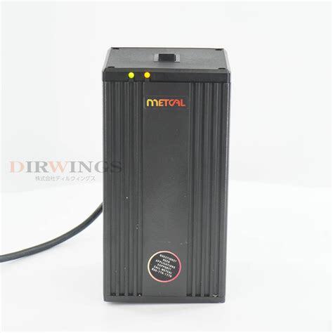

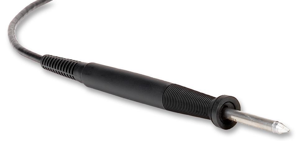

Nem tudom, érdekel-e bárkit, de mivel most is elég magas összegek röpködnek és korábban is simán nem tartottak soknak itt emberek 80 eFt-os kiadásokat, elmondom, én hogyan tettem szert olyan pákára, aminek semmi más sem jön a közelébe. Azóta is fülig ér a szám, amikor forrasztok, az utóbbi sok év egyik legnagyobb visszatérő élménye, örömforrása.
RF pákáról van szó, ami a 13,56 MHz-es ISM sávon működik. Fűtőtest nincs benne, a rádiófreki melegít. Méghozzá tökön-babon-oxidrétegeken át - akkor is jó a hőátadása, amikor a hagyományosnak kevésbé, nem kell szorongatni, nem melegszik a nyele.
Ha kiejtem a számon, hogy Metcal, akkor az lesz a reakció, hogy de hát az több százezer forint. Ami alapvetően igaz - de én használtan, apróbb darabokban szedtem össze, mikor mit lehetett kapni hozzá (kivártam), és jóval százezer forint alatt volt a teljes költsége több heggyel, legalábbis akkor, jó pár éve, de nem nagyon régen. Még úgy is, hogy pákatartóból kénytelen voltam újat venni.

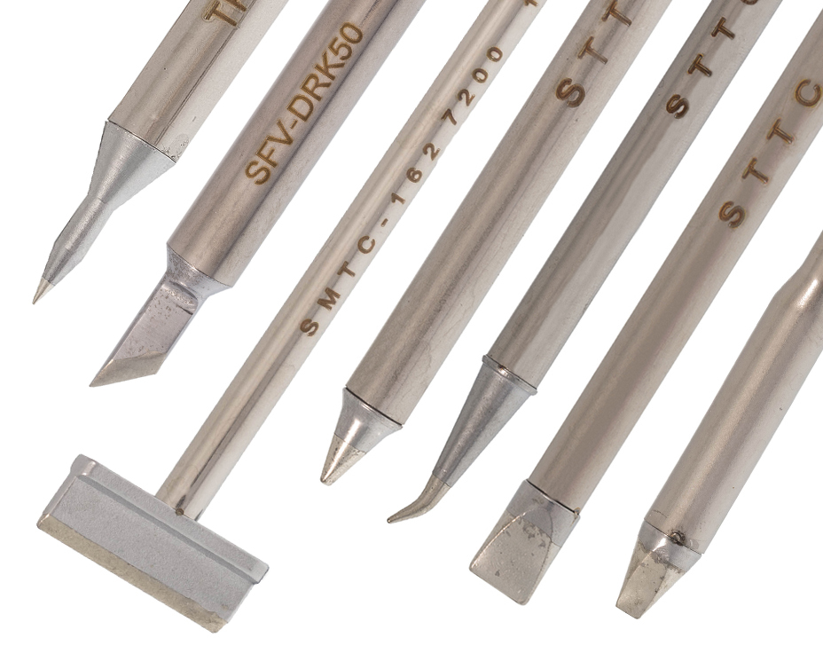

A hegyekről csak annyit, hogy még másodlagos piacuk is van, annyira nem mennek tönkre, házi felhasználás esetén szerintem sohasem kell cserélni őket. Újonnan nagyon drágák, használtan ki lehet(ett) fogni jókat. A páka hőteljesítménye meg elképesztő. A teli NYÁK sem akadály a magasabb hőfokú hegyeknek, nevetve forrósítja fel. Vagy amikor egy alkatrész egyik lába nagy fóliafelületen van átbökve, azzal sincs gond, csak tovább tart. IC-k forrasztásához külön hegyem van, aminek kicsit homorú az alja, hogy férjen alá egy kis ón. Ráadásul ha a pákát a helyére dugom a tartóban, amiben van egy mágnes, akkor pihenő üzemmódba kapcsol az eszköz és lemegy a hőmérséklete 100 fok alá.
Mindezt egy 35 W-os "trafó", vagyis inkább RF adó biztosítja. Egyébként kis térerő van a környékén, nézegettem. : -) Azon először én is aggódtam, hogy elég lesz-e ez a teljesítmény, mert a modernebb "trafók" 40-45 wattosak, és már az sem hangzik soknak. De ez is tökéletes, és persze olcsóbb volt a modernebbeknél (de egyszerre csak egy nyelet lehet róla üzemeltetni). A nagy, véső formájú heggyel telifóliás nyákokból így is könnyedén lehet dobozokat forrasztani, tényleg rendkívüli... És a normál, kisebb hegyekkel bekapcsolás után 7-8 másodperccel üzemkész a páka. Kihúzom az egyiket - bedugom a másikat, keveset kell várni a kihűlésre is. A fotók nem tőlem vannak, rendetlenség van az asztalon, de majd lekapom, ha érdekes. Lehetett volna még fokozni pl. SMD-forrasztáshoz való csipesszel, de elvagyok vele így is.
