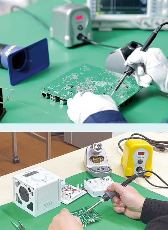

(#) mek-elek válasza tki hozzászólására (») Pé, 15:29 /
Már bocsi, de nem a Te hozzászólásod késztetett, csak másképp nem tudtam e témában egy kalandomat közzé tenni...
„„A Hakko FX-888D egy digitális forrasztóállomás, amelyet a Hakko Corporation, a forrasztóberendezések vezető gyártója gyárt. Népszerű eszköz a hobbi barkácsolók, a barkácsolók és a profi technikusok körében a kiváló minőségű konstrukció, a felhasználóbarát kezelőfelület és a fejlett funkciók miatt.””
Nos egy ilyenre a fiam beszélt rá, és ez fontos kelléke lett a hibrid fejhallgató erősítőm elkészítésének úgy 1 éve. nagyon örültem is neki, mivel rég volt ilyen minőségű pákám.
Azonban, most a munka dandárjában megsértődött, és előbb alkalmilag, nem rég meg stabilan felmondta a szolgálatot. Nem akart rendesen fűteni, és össze-vissza értékeket mutogatott error-al díszítve. Amikor az ember nem a téma hőse, nem jön jól az ilyen eset. Először is próbáltam a jelenséget behatárolni a páka és az állomás tekintetében. Szétszedve az állomást, hozzáférhetővé téve az aljzatot kicsit megfeszítettem benne az érintkező „rúgókat” érzéssel. Ennek során konstatáltam a készüléket üzembe helyezve, hogy legfelül a többwattos ellenállás hamar felmelegszik. No ez azért érdekelt mert van a nyakán egy 85C fokos Nichicon kondi, és a szellőző rácsok e szint alatt vannak, Vagyis nem fázik se télen se nyáron. Kérdés a használat óraszáma az elfáradás esetére. Ez nálam talán elfelejthető az én szokásaim szerint.
Nekem nagyon használható a kis helyen forrasztások miatt. A páka könnyú, és a kábel nem zavaró munka közben. Aljzat visszaszerelése, doboz összerakása után helyzet változatlan. Hiába látni a pákadugó lábain az finom csíkokat a kontaktus erősítése kapcsán. Hát szóltam a fiamnak, hozza el a saját ilyen pákáját, hogy nyugodtabb szívvel vágjam le a dugót a pákámról. Elhozta, próba, csípőfogó.
Jó kis kábel volt, simán vágható, blankolható, és forrasztható könnyedén. Mintha nem csináltunk volna semmit, az eredmény változatlan, a csatlakozást mozgatva kontakthiba. Hát elővettem múltam drótos részét, és magam előtt a levegőben lépésenként hagytam magától hajlani a kábelt a dugó súlyával. És lett egy pont, ahol ezt ernyedtebben tette. Ezután visszább egy ujjnyival csípőfogó. Ezúttal már az eredmény is megjött. Ugyan 15-20cm-rel rövidebb lett a pákakábel, de én csak asztali üzemmódban használom, és ennek megfelelő a maradék hossz. Azonban, ha ez kevés lett volna a páka hőfoka nem a kijelző értékének megfelelő volt. Innen már csak három dolog lehet a probléma…
Visszafelé is lehet kontakthiba, ezért nem fűt rendesen fűtőbetét, avagy a hőérzékelő túl ideges. 40 ezer a páka ára, nyolc a betété. Gondoltam a hőérzékelővel kellene kezdeni. Azonban szerencsére ez egybe van építve a fűtőtesttel, így ennek beszerzésével a háromból kettő tisztázódik…
Megjegyzem a dugó felé a zöld kábelér volt szakadozó. El is gondolkodtatott, hogy egy ilyen minőségi terméknél, hogy lehet ez 1 év viszonylatában? Tán a kábel Kínai beszállítótól való, vagy a rögzített kábelhajlítás tett be neki a raktározás évei alatt?
Ez már örök kérdés marad számomra, mivel ez számomra jelenleg nem aktuális a rám váró munkahegyek miatt.

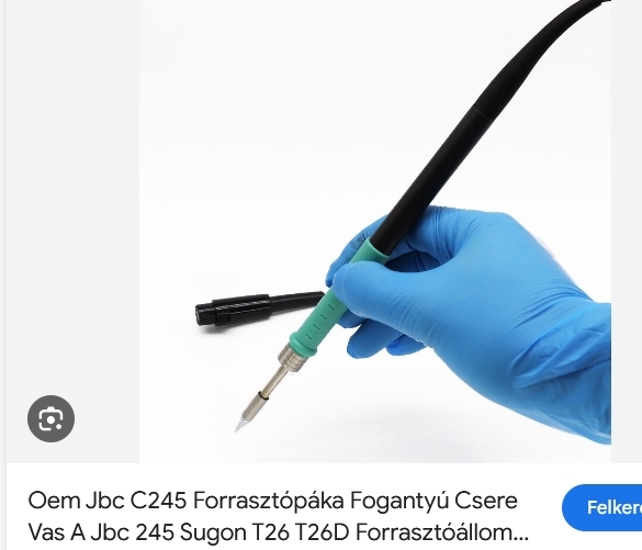

(#) Alkotó válasza mek-elek hozzászólására (») Hé, 13:28 /
Ha jól értelek, akkor a Te pákádat kisebbnek gondolod mint az én JBC-im. Fotó alapján nehéz pontosan megmondani, de a mellékelt fotón lévő (két különböző Hakko) páka mindegyike kb. a duplája méretű az enyémeknek (a vastagságuk).
Én hosszú-hosszú évekig azt gondoltam a régi pákáim minden szempontból ideálisak számomra, és nem láttam okát váltani. De amikor kipróbáltam a JBC-t az olyan elképesztő minőségi, kényelmi, praktikussági és minden egyéb szempont szerinti ugrás volt, ami alapján teljesen átértékelődött bennem a jó-rossz páka fogalma. (Itt nem árt tudni, hogy ezekben nincs fűtőpatron, hanem a hegyben történik a melegítés.) Mindezt azért mondom, mert Te is akkor tudnál érdemben nyilatkozni erről, ha kipróbálnál egy másik (jobbnak ígérkező) megoldást is.

(#) Skori válasza mek-elek hozzászólására (») Hé, 14:01 / 1
Azért a fotó így önmagában csalóka. Alkotó (és én is) 470-es pákákat használ, ami 100%-ban kompatibilis a T245-ös pákával , csak kicsit robosztusabb, iparibb kivitel mint a T245 (és elvileg 250W-os T470 pákahegyekkel is használható). Viszont még a 470-es páka is vékonyabb (és talán könnyebb is) mint a Hakko. Alkotó állomása valóban nagyobb, mint a Hakko állomás (bár közel sem 2x akkora), de ugye az két pákás állomás (és egyszerre is tud működni a két páka).

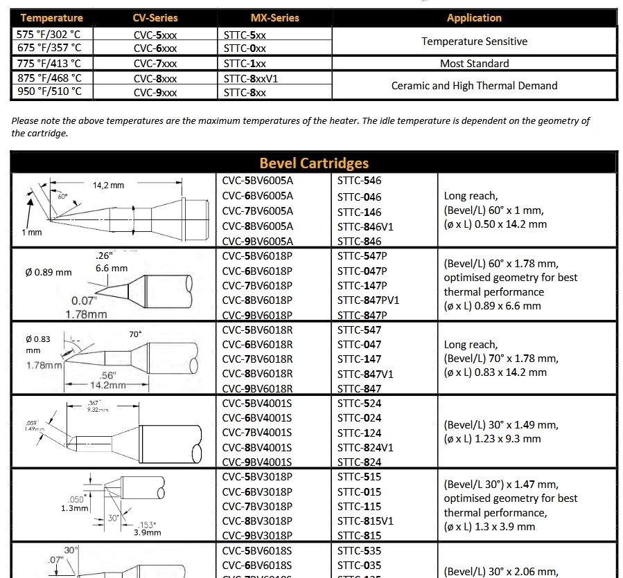

(#) tki válasza Alkotó hozzászólására (») Hé, 14:19 /
Hobbistaként úgy, hogy hegyet cserélek. Ritkán van rá szükség, csak pl. mikor soklábú IC forrasztására váltok, vagy a finom munka után komoly vastagságú kábelhez, csatlakozóhoz akarom használni. Kikapcsolás után rövidesen ruhával már meg lehet fogni a betétet és másikat beledugni, mivel egy pillekönnyű rúd az egész hegy, semmi sincs benne. A nagyobb "trafókban" két nyélnek van hely, lehet fokozni. Sosem térek vissza a hagyományos, nem RF pákákhoz. : -)
(#) Alkotó válasza tki hozzászólására (») Hé, 14:34 /
Nem tudom jó adatot nézek-e, de csak 413 és 471 °C feliratú hegyet találtam a kínálatban. Ebben az a szokatlan, hogy én kb. 300°C-on forrasztok általában. Igaz, nálam ólmos a forraszanyag, de talán ezt a Metcal-nak is kellene tudnia.
Azt jól értem, hogy adott alakú (mondjuk egy kicsit lapított végű) hegyből többet is venni kell ha azzal különböző hőfokokon akarnék forrasztani? Találtam egy erre utaló adatlapot, amiből egy részletet mellékeltem. Viszont így akár sok hegyre is szükség lehet, ami költséges.
(#) Bakman válasza Alkotó hozzászólására (») Hé, 14:34 1 /
A hegy a Curie-pontot használja szabályzásra. Elvileg létezik több hőmérsékletű (azonos méretű) pákahegy, de olyat, mint pl. JBC állomásoknál, miszerint egy-két gombnyomással beállítod a hőmérsékletet, nem tud.
(#) tki válasza Alkotó hozzászólására (») Hé, 14:45 /
A standard igazából mindenre alkalmas, sosem vettem észre, hogy valamit tönkretettem volna vele. Ólommentes ónnal is szoktam dolgozni, próbáltam követni a modern világot, aztán lassan leszoktam róla. Egyetlen nagyobb hőfokú hegyem van, a széles véső alakú, amivel a durva munkát végzem, ha néha szükség van rá.
Profi célra nyilván több hegy is kellhet hozzá, azért ez ipari cucc, de nekem elég csak 3, max. 4 darab, mivel itt mások a fogalmak, hogy mekkora hegy mit és milyen érintkezéssel képes átmelegíteni.
