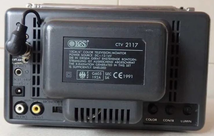

Kis TV kép hiba
Adott a kis TV-m, amiről koràbban már kérdeztem itt a topikban.
Sajnos valami nem stimmel vele, illetve a képpel. Az RF tuner antanna bemenetét szoktam hasznàlni. A napokban sajnos észrevettem, hogy valami nem stimmel a képpel. Hiába tekerem az tuning potmétert, nem sikerül jobb képet beállítanom. A kép hibája, hogy kèpernyő felső kb. 1/3 harmadán a kép elég torz. Balra-jobbra hullámzik.
Írhatnàm, hogy kondicsere kell, de most szerintem nem, különben is már az összeset kicseréltem a TV-be. Eddig nem volt vele gond, szép volt a képe. A tuning potmétert cseréltem már, újat raktam be. A jelforrás egy TV-játék RF jele, de az jó szokott lenni, másik TV nincs is gond.
Esetleg lenne ötletetek mit nézzek meg? Mit keresnétek elsősorban?

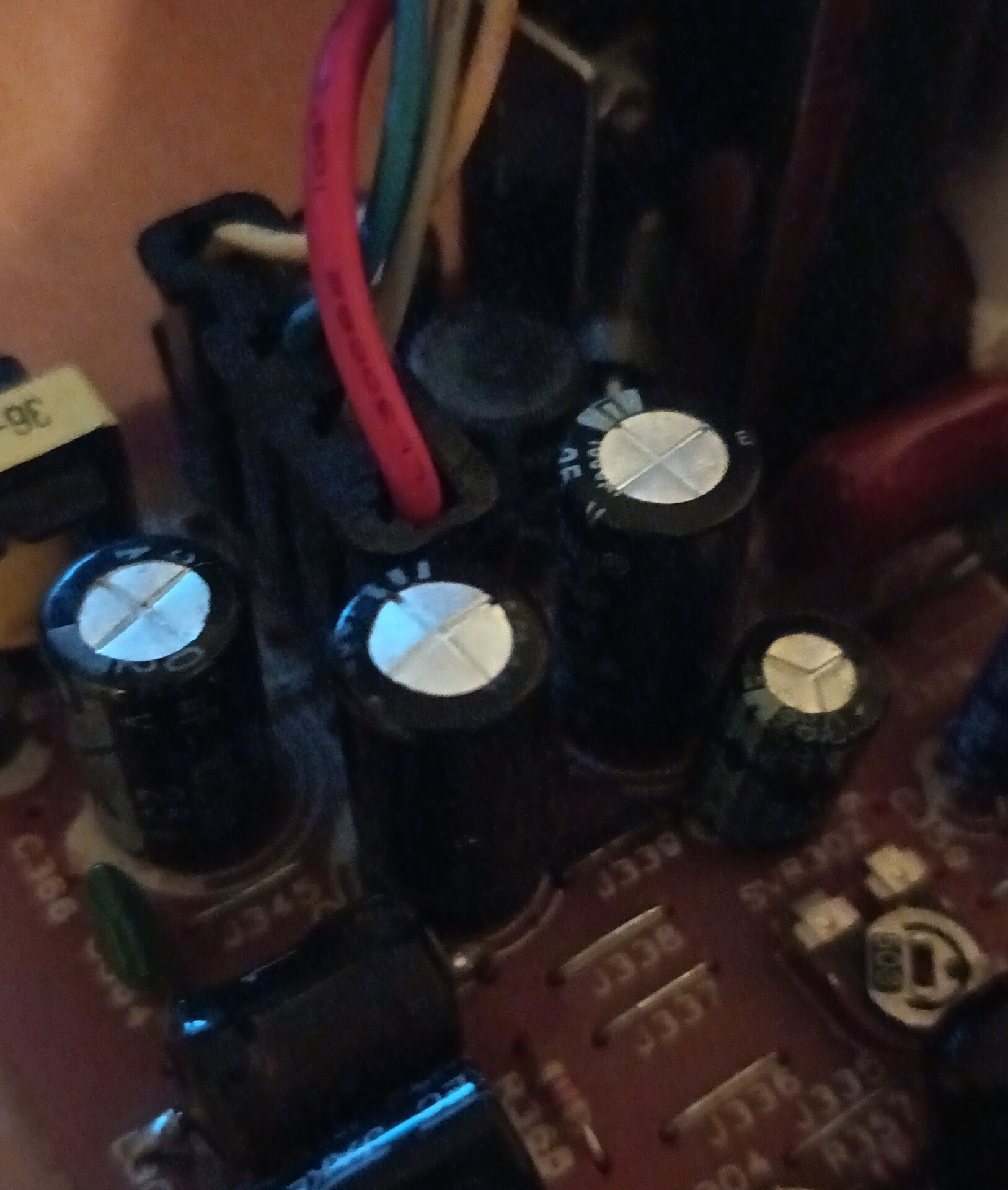

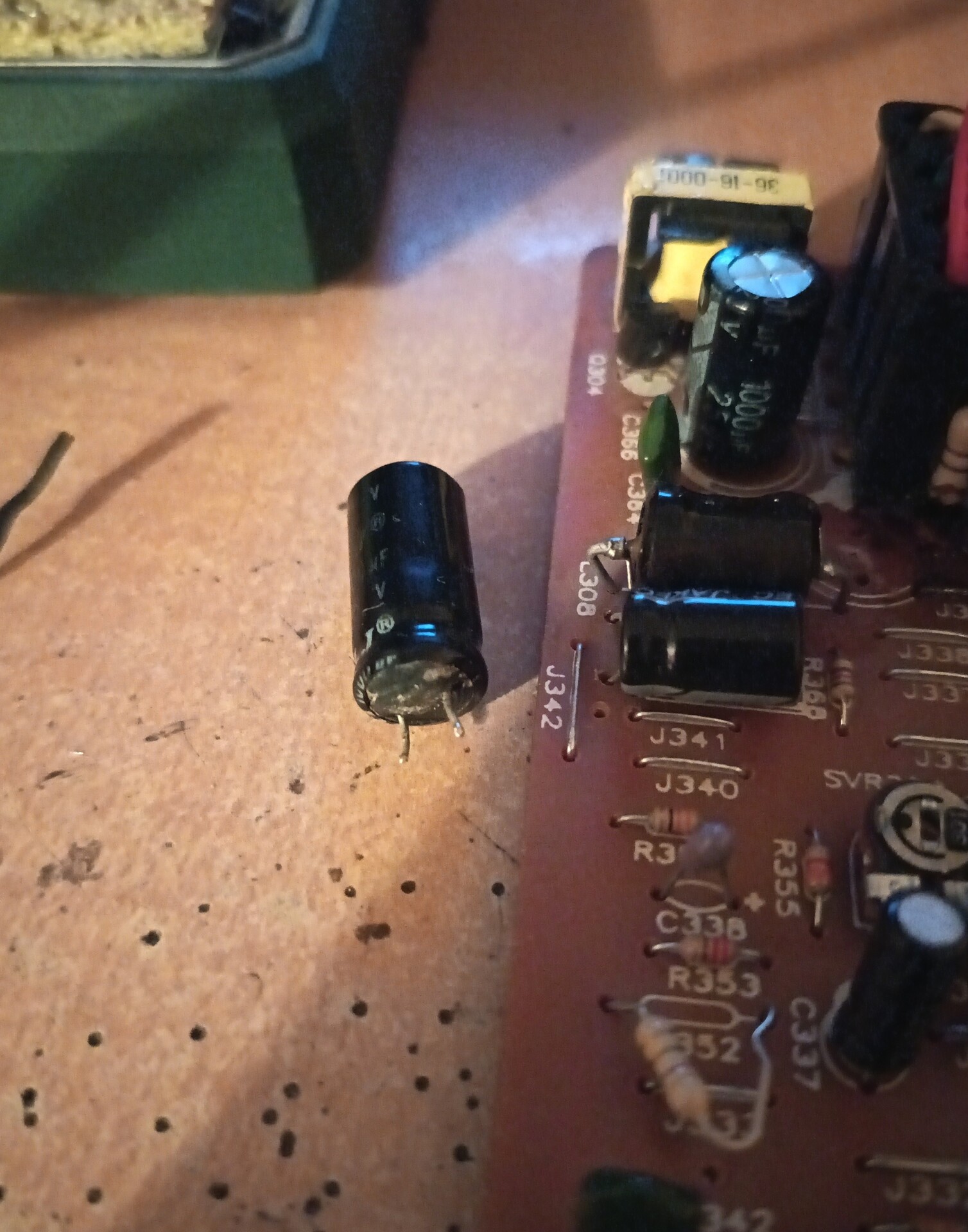

Közben szétszedtem a TV-t.
Már találtam egy púpos kondenzátort. Ez lehet a hiba oka, ha jó látom a vízszintes eltérítő tekercshez tartozik. A kapcs rajzon C367 pozíció jelzésű.
Remélem elöregedett csak, mert új volt.

(#) sany válasza sany hozzászólására (») Ápr 6, 2026 /
Nem ez volt a baja.
Persze a képe sokkal élesebb lett képernyőnek.

(#) uniman válasza sany hozzászólására (») Ápr 9, 2026 /
Ilyen? Videobemenet is van rajta? Azzal próbáltad már? ...vagy másik tápról, pl. akkuról?
