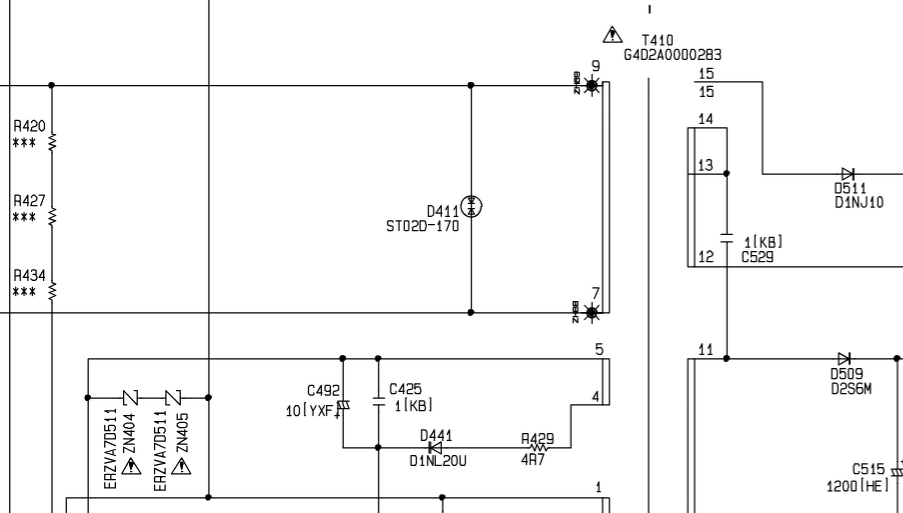

Adott egy Panasonic TH-42PV70PA kikapcsol majd 10-et villog 1 szünet majd megint 10 és így tovább,
megcsinálta ezt a jelenséget tegnap elött,vártunk vele egy kicsit (10 perc) vissza kapcsoltuk azóta ment máig. Ma sikerült levideózni a kikapcsolás után hogy 10 villogás, 1 szünet, aztán ismétli. Utána olvastam (Tápellátási probléma,Kondenzátorok öregednek a tápegységben) .Szétszedve nem találtam púpos kondenzátort, (de attól még gondolom lehet hibás).
Szerintetek melyik kondikat kellene kicserélni?, vagy az összeset ami a panelon van? Vagy más lehet a probláma?
Válaszokat köszönöm!
(#) kadarist válasza vladcepes hozzászólására (») Márc 5, 2026 /
Szia! Mérés alapján a rosszat kell cserélni.
(#) vladcepes válasza kadarist hozzászólására (») Márc 6, 2026 /
El kezdtem ki forrasztani egyesével a kondikat és le mérni, majd vissza mert amiket kiszedtem és mértem nem voltak hibásak, majd vissza. Közben találtam egy Diódát ami fura volt, mértem aztán ki majd úgy is mértem semmi élet nincs benne. Ez tehetett olyat hogy megy a Tv 1-2-3napig majd egyszer csak kikapcsol, utána vissza kapcsolás után kB 1 - 2 percet ment majd megint kikapcsolt. A Dióda felirata T2079, nem nagyon találok ilyet de létezhet hogy egy 27V 1W Zener dioda?
A hozzászólás módosítva: Márc 6, 2026
(#) kadarist válasza vladcepes hozzászólására (») Márc 7, 2026 /
A D411 egy kétirányú szupresszor, nem kellene mérned rajta semmit sem.
(#) vladcepes válasza kadarist hozzászólására (») Márc 7, 2026 /
Hm, akkor ezek szerint az is jó?, pedig milyen nyomok vannak alatta.
(#) kadarist válasza vladcepes hozzászólására (») Márc 7, 2026 / 1
Az csak egy kis zsírra szált por, semmi más.
A hozzászólás módosítva: Márc 7, 2026
Akkor nem tudom mi okozhatja a galibát. A Diódákat mértem, ellenállásokát is ?
A sok száz ellenállás közül lehet, hogy egy időnként szakadozik. A kritikus pontok átforrasztását megpróbálhatod, hátha eredményt hoz.

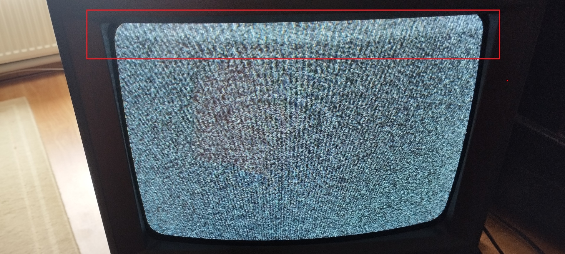

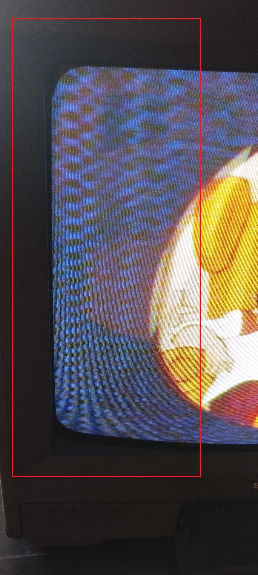

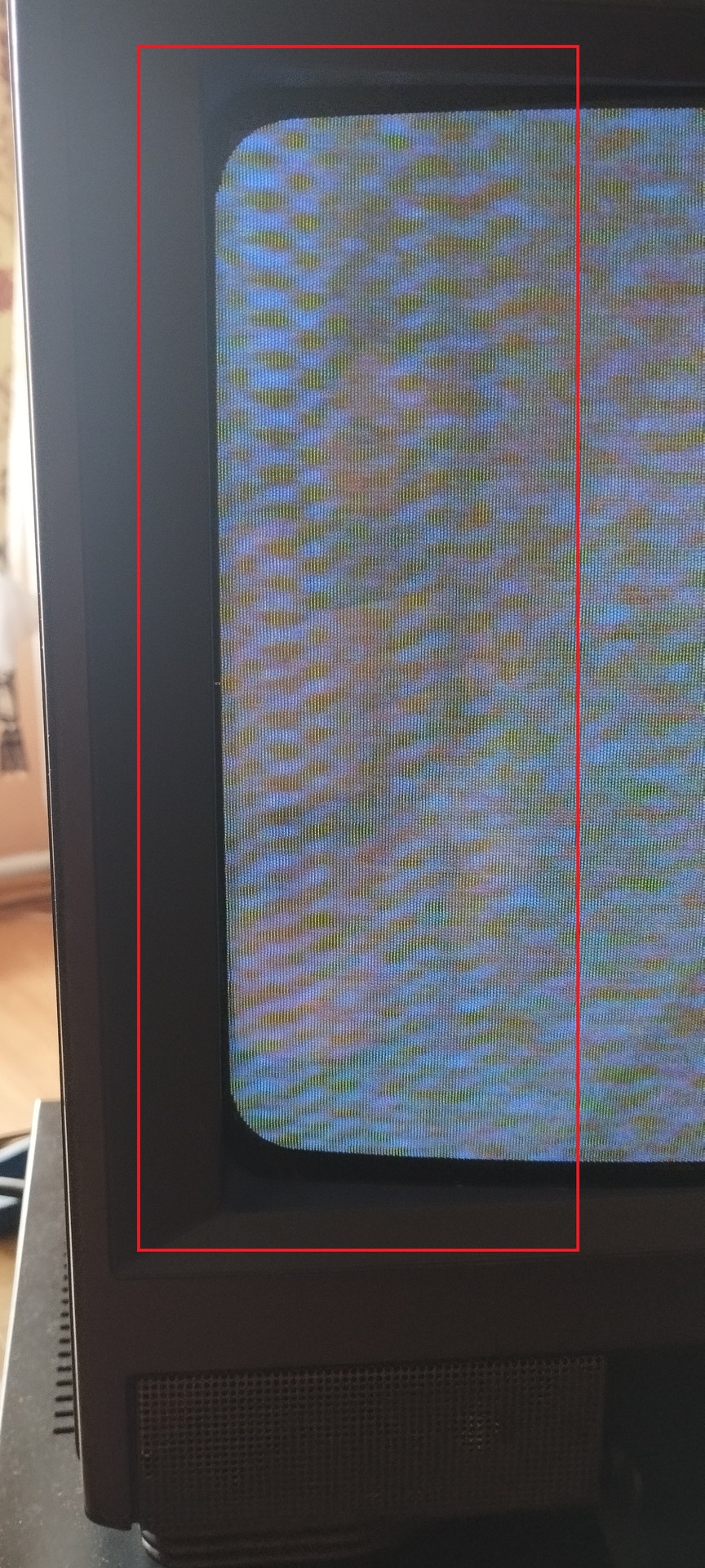

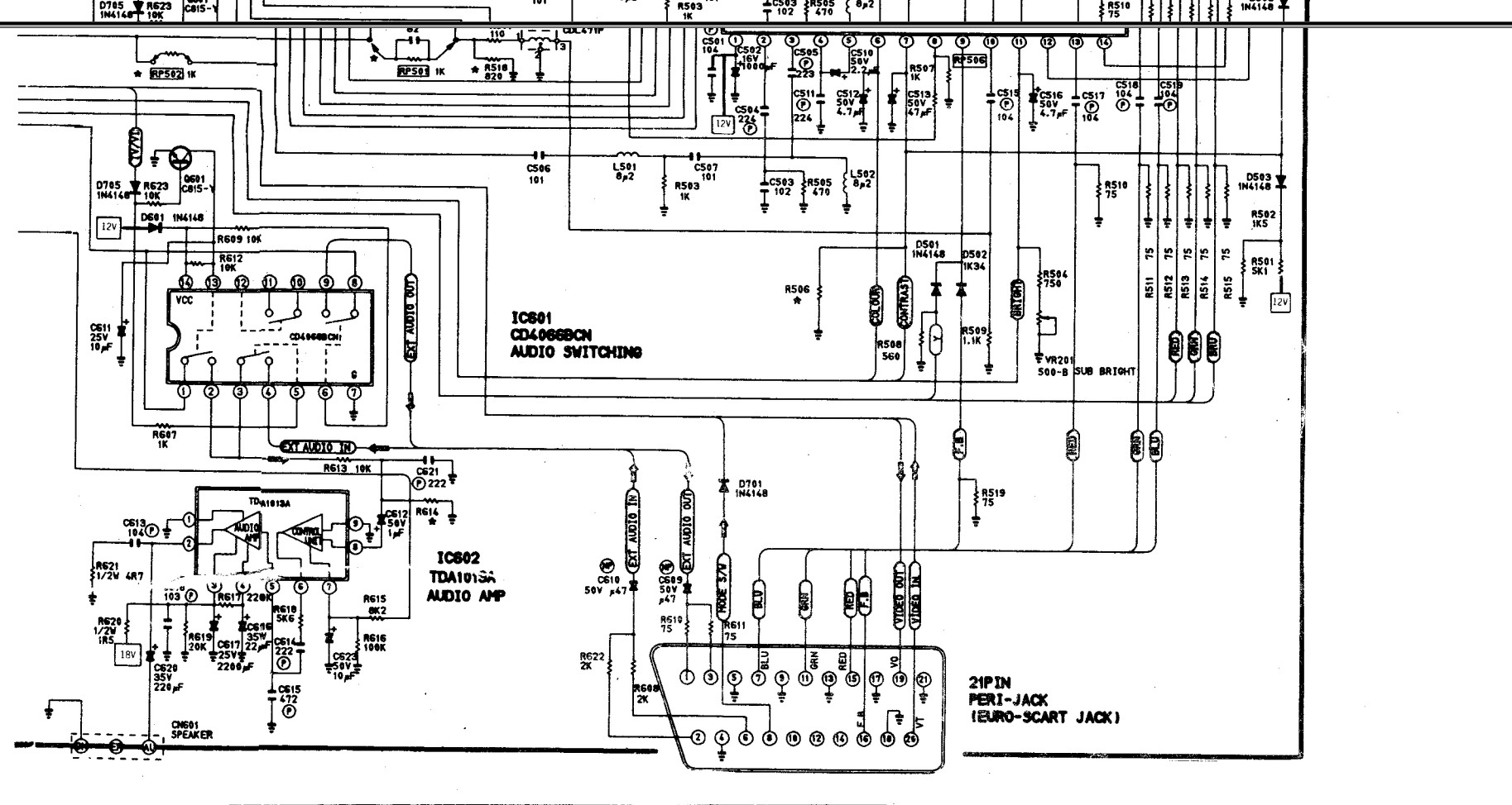

(#) martin66789 hozzászólása Márc 28, 2026 /
Samsung CK-5012Z TV probléma
Félre tettem egy Samsung CK-5012Z kis CRT tv-t hogy jó lesz régi konzolokhoz. Az összes elektrolit kondenzátort cseréltem benne, meg az egész nyáklapot átforrasztottam, mert sok helyen volt kirepedt forrasztás. Bekapcsolva működik, de finomhangolni kellene (az AI szerint van a tv-ben Service üzemmód, de sajnos távirányító híján egyenlőre ezt nem bírtam kipróbálni, telefonos Samsung távirányító appal próbálkoztam eddig, de egyik jelet sem fogadta el.).
1. Kérdés. A képernyő felső felén van világosabb sáv ezen valahogy lehet állítani? 1. kép remélem látható.
2. Kérdés. VHS lejászóval próbáltam gyári kazettával és a bal oldalán a képen van két furcsa függőleges zaj, alakzat. 2-4 képeken próbáltam fényképezni.
3. kérdés. Van RCA ->SCART átalakítóm, de a tv nem vált át AV-ra ha rádugok valamit RCA-val pl PS 1. (VHS bekapcsolása után a tv azonnal átvált AV-ra SCART kábelen.) Valahogy megoldható hogy RCA csatlakozós eszközöket is tudja róla használni? A tv nyákján gyárilag van hely rca aljzatnak, de nincs beforrasztva esetleg próbálkozzak ezzel? (Feltöltöm a készülék kapcsolási raját, és lefotózom a SCART csatlakozó kiosztását a kapcsolási rajzból. 5. kép)
