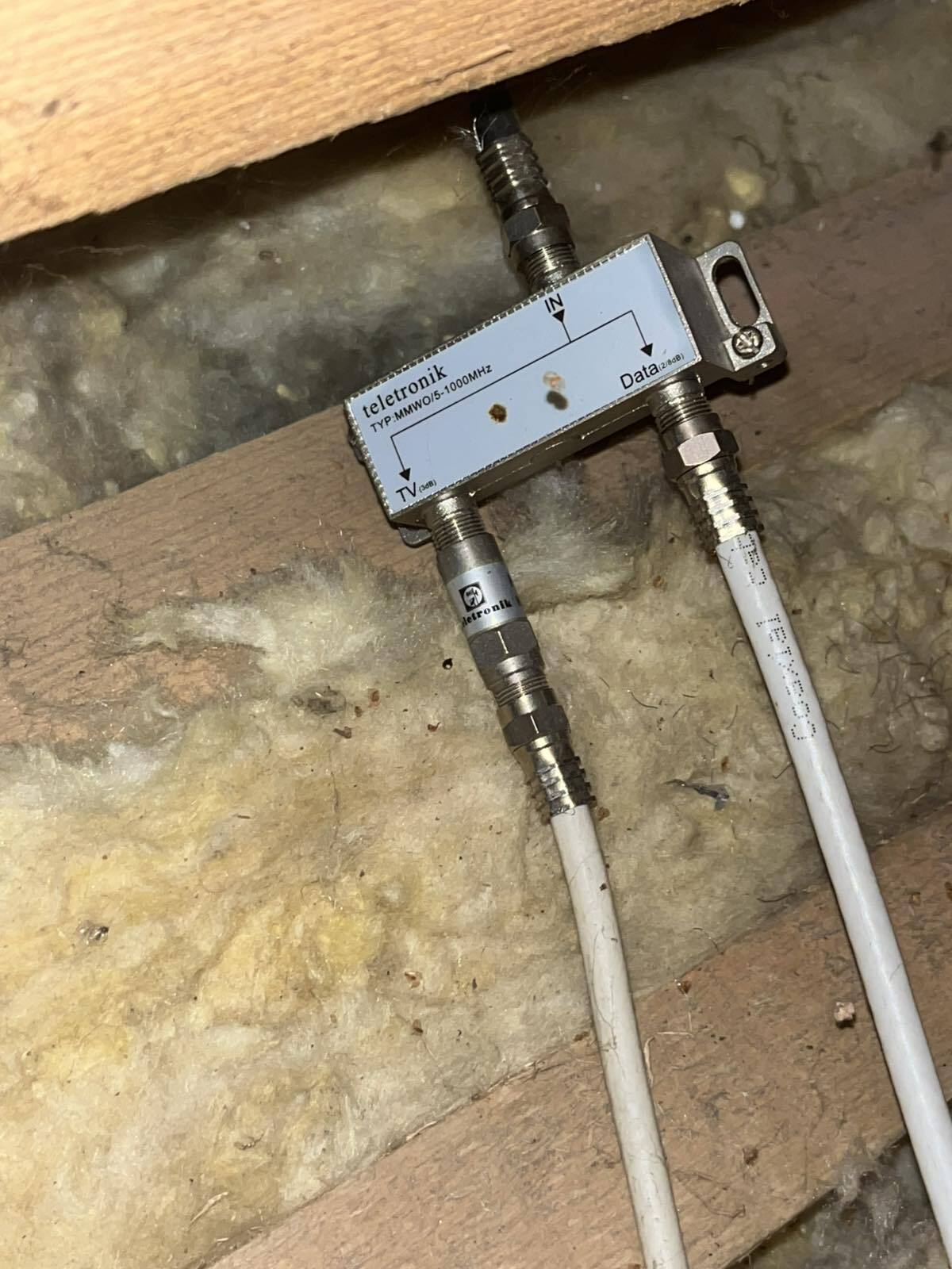

(#) teglascs hozzászólása Ápr 15, 2026 /
Koaxos elosztás több tv felé
Koaxos, telekomos internetünk van.
A padláson van a kép szerinti elosztó, ahonnan a Data ág a routerbe, a tv ág egy tv-be vezet.
Felmerült a feladat, hogy nem egy, hanem 2 v. 3. tv-be kellene az antenna jelet elvezetni.
Hogyan csináljam, mire figyeljek?
Ez után a Data-Tv elosztó után betehetek egy úgjabb, hármas koax splittert?
(#) uniman válasza teglascs hozzászólására (») Ápr 15, 2026 /
Csökkenni fog a jelszint... de az pl. egy ilyennel kiküszöbölhető.
(#) teglascs válasza uniman hozzászólására (») Ápr 15, 2026 /
