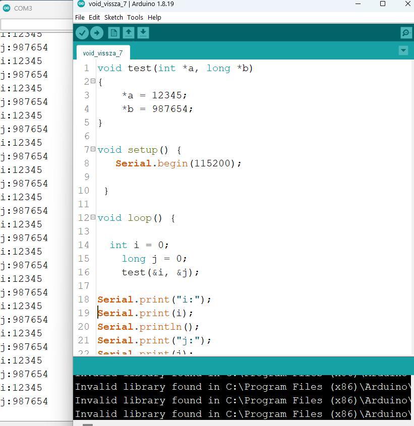

Be raktam a teljes kodot amiben a forditó kiborul (void) érték vissza hivás!

(#) metabo7000 válasza tki hozzászólására (») 16:08 /
Szoval ahogy sejtetem esp32 könyvtárban valami geb@sz probáltam v2xx és a 3xx is de arduino uno nincs probléma forditáskor!
-arduino uno hibba nélkül lefordul!
-esp32 hibba nélkül lefordul!
void test(int *a, long *b)
-esp32 hibbát ad !
void test(int *a =12345, long *b=987654)
esp32 hibba..........
.....void_vissza3:4:40: error: invalid conversion from 'int' to 'int*' [-fpermissive]
void_vissza3:4:40: error: invalid conversion from 'int' to 'long int*' [-fpermissive]
exit status 1

(#) tki válasza metabo7000 hozzászólására (») 16:32 /
Ezt le lehet írni, ha nem is C-ben, de C++-ban, de semmi értelme abból a szempontból, amire használni akarod (a pointereknek ad alapértéket): "void test(int *a =12345, long *b=987654)" Mindegy, hogy jön rá hibaüzenet vagy sem.
Az eredeti függvénydefiníció a jó, ami most ki van kommentezve. Aztán a függvény hasában adhatsz értéket a változóknak, most már látszik, hogy ezt akarod.
  1. loop()
  2. {
  3.     int i = 0;
  4.     int j = 0;
  5.     test(&i, &j);
  6.     //...print i és j...
  7. }
  1. void test(int *a, long *b)
  2. {
  3.     *a = 12345;
  4.     *b = 987654;
  5. }

(#) metabo7000 válasza tki hozzászólására (») 17:07 /
esp32 ön is megy!
