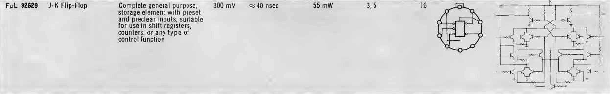

(#) wbt hozzászólása Ápr 21, 2026 /
körtokos huncutság
10 lábú, fém körtokos IC jószág, feliratok: F-7138 U5F92629X . Túrom már egy ideje, gyártó embléma nincs. Ha valakinek ismerős...Nem beépített (tehát készülékrajz nincs), zacskós.
Jani
(#) tunerman válasza wbt hozzászólására (») Ápr 22, 2026 /
Korai Fairchild gyártmányú integrált áramkör:
https://www.ebay.com/sch/i.html?_nkw=fairchild+u5f&_dcat=12576&...=26261
(#) wbt válasza tunerman hozzászólására (») Ápr 22, 2026 /
Köszönöm! Jó, hogy lehet kapni, csak nem tudom, mi ez ...még ilyen típusszámokat; biztos volt benne logika anno.
(#) tunerman válasza wbt hozzászólására (») Ápr 22, 2026 / 2
Fairchild Industrial Microcircuit RTL (resistor/transistor/logic) J-K flip flop, az 1965-ös katalógus 47-ik oldalának az alján:
https://www.google.com/url?sa=t&source=web&rct=j&opi=89...qzgngn
TJ.
(#) uniman válasza tunerman hozzászólására (») Ápr 22, 2026 / 1
Igen!

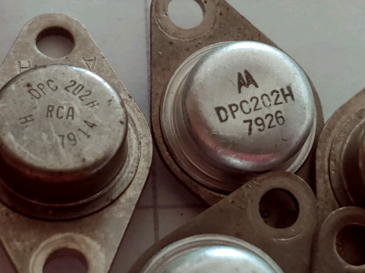

(#) mlaci989 hozzászólása Ápr 22, 2026 /
Tranzisztor beazonositás
Alkarész beazonositásban kérnék segitséget. Nem találok rola adatlapot, felteszek egy képet hátha valaki ismeri vagy lapul a tarsolyában egy katalogus.
Nagyon köszönöm; csak azt nem értem, nekem miért nem dobja fel? (utál, pedig csak akkor szoktam hozzátok fordulni, ha már túrtam utána... semmi ilyen találatom nem volt).
