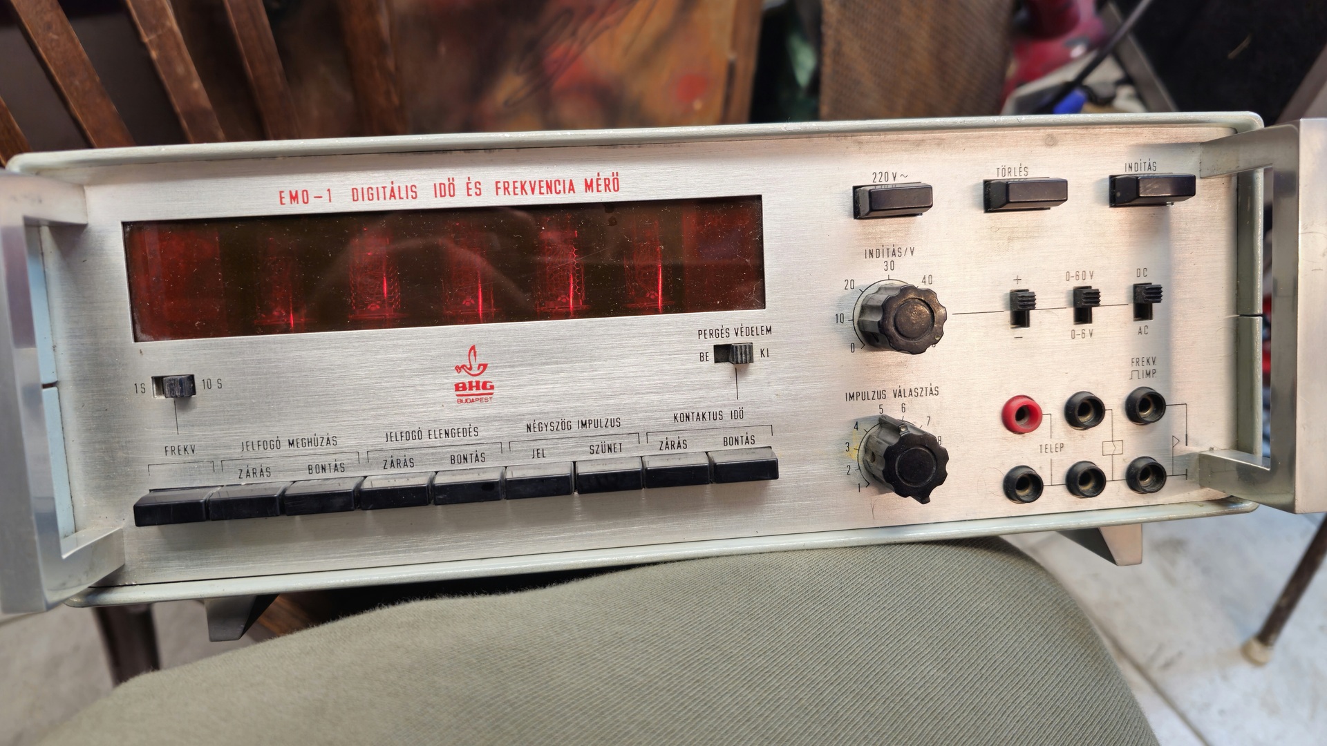

EMO -1 Digitális idő és frekvencia mérő
Szert tettem egy ilyen készülékre, mire használható?
Milyen értéket képvisel? Ezek nixie csövek benne?
(#) tki válasza trickentrack hozzászólására (») Jan 28, 2026 / 1
Jóérzésű emberként ne add el belőle külön a csöveket. : -) Gyorsan rákerestem: a Vaterán 30 eFt-ért kelt el ilyen műszer és a tiéd még szebb állapotban is van. A gyűjtők örülni fognak neki, de a mai eszközökkel már nem veszi fel a versenyt. Ha abból nem tudod, mire alkalmas, ami rá van írva, akkor szerintem hiába mondanánk el ugyanazt más szavakkal.
(#) trickentrack válasza tki hozzászólására (») Jan 28, 2026 /

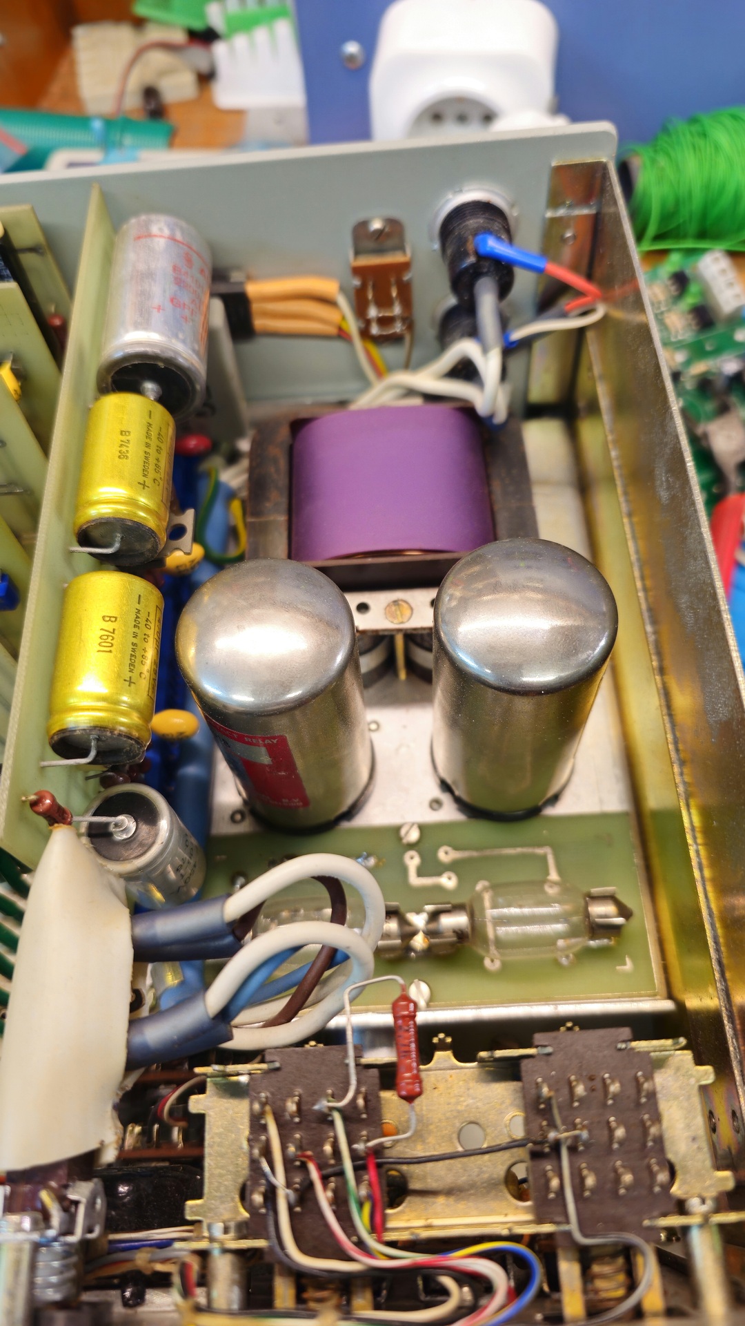

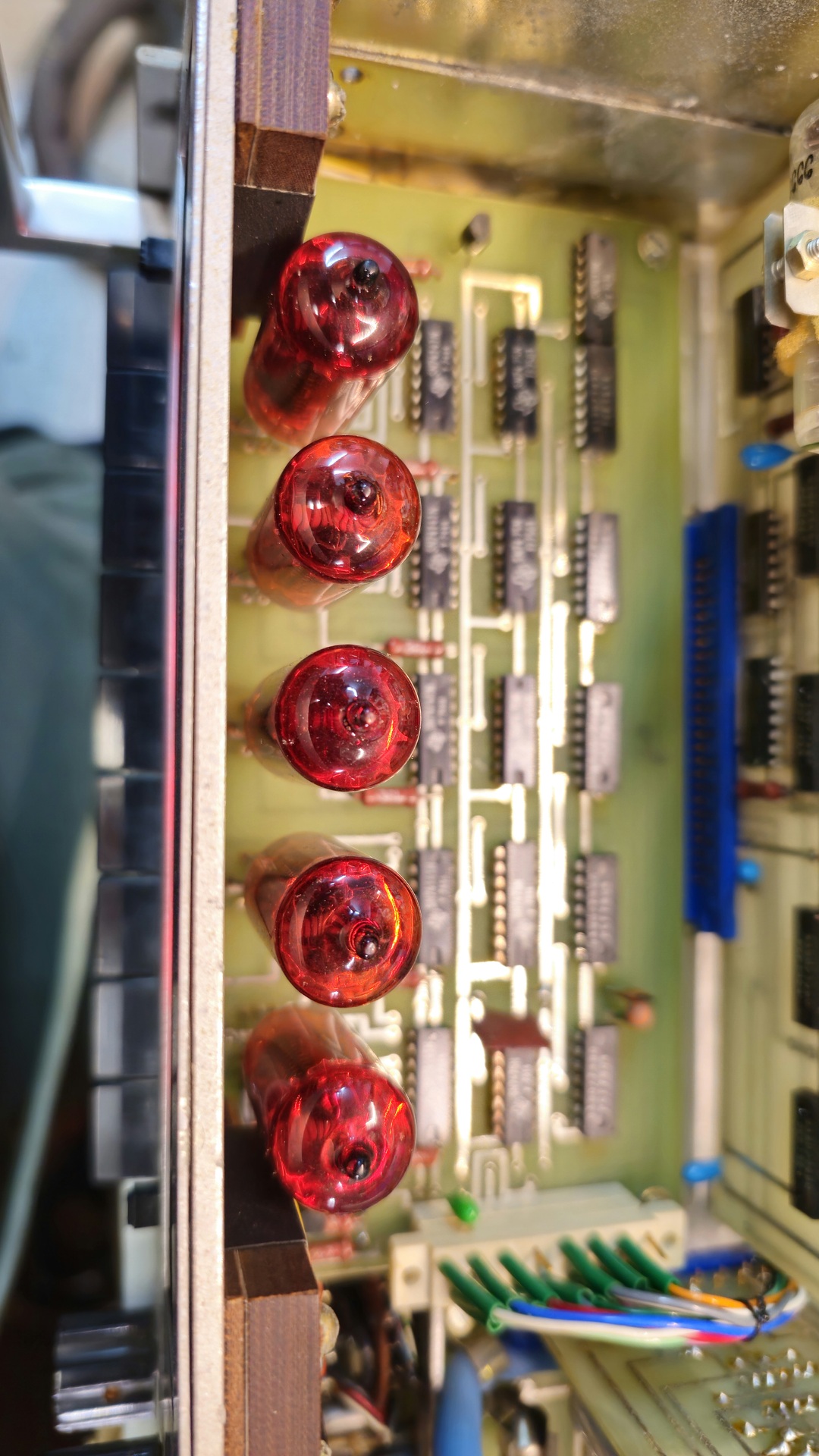

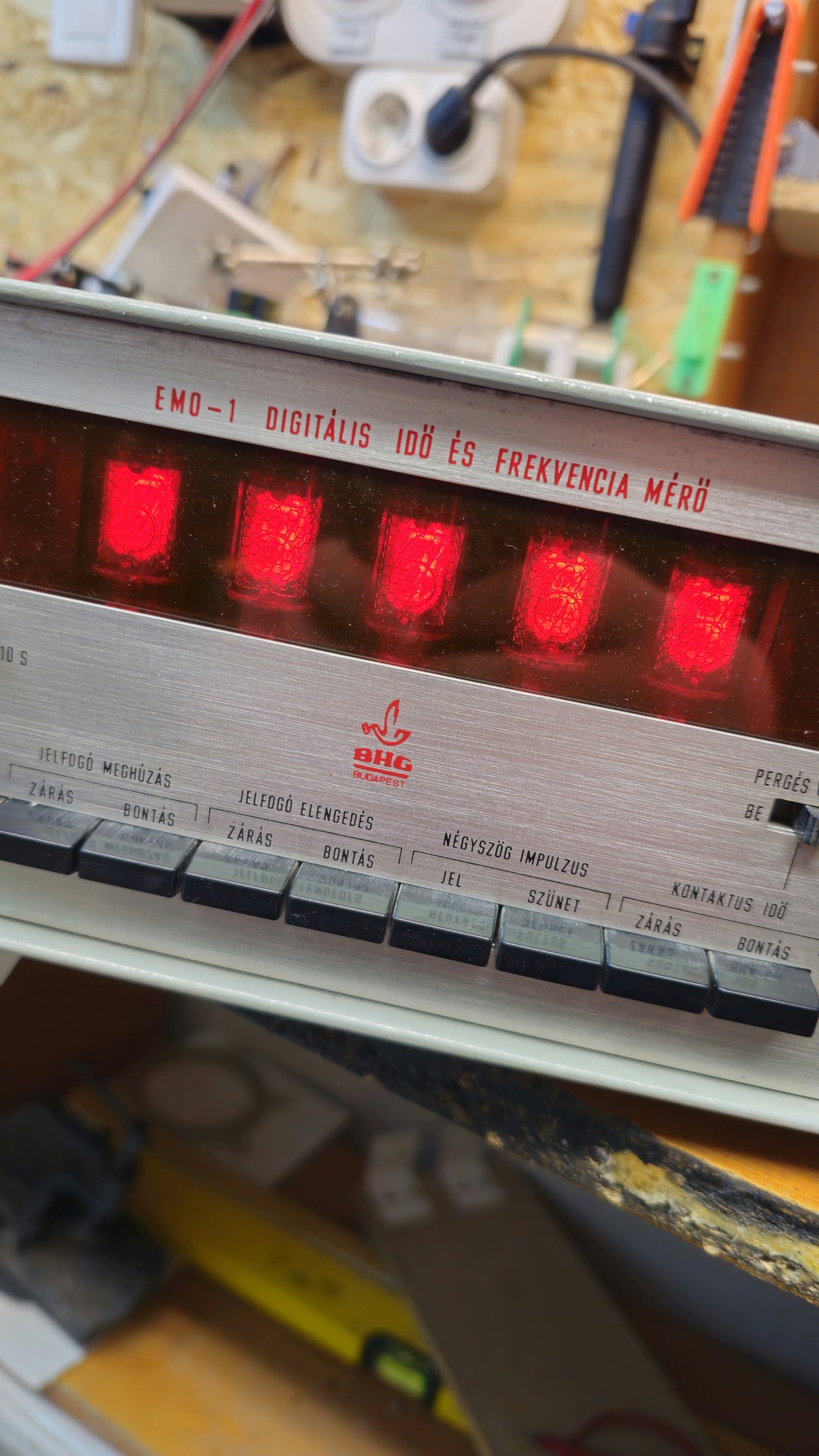

Én is láttam azt a hirdetést, mikor kaptam, mondom jók lesznek a csövek, meghajtó ick, de belenézve sajnálnám bontani, nagyon szépen, átgondoltan megtervezett és összeszerelt készülék! Bár van neki hibája. Bekapcsolásnál minden katod világít, és nem reagál semmire. Nem nagyon értek hozzá, de szerintem lehet csak sima kodi kiszáradás, vagy kontakt hiba.
(#) Gafly válasza trickentrack hozzászólására (») Jan 28, 2026 /
Én nem barmolnám szét, de nem döntök (meg talán nem is az a baja, csak ugye nem ismert mire jó, hiszen nem minden óra).

(#) boyscout válasza trickentrack hozzászólására (») Jan 31, 2026 / 1
Ezek a készülékek a műszer tervezés iskola példái.Ez a példány gyönyörű állapotban van, és szervizelhető!
Ha fel szeretnéd újjítani,akkor ebből a projektből pontosan megtanulhatod hogy működik egy frekvencia mérő.
Persze, csak ha van kedved megcsinálni, izé tudni hogyan is működik.Illetve hogyan is KELL jól működnie.
Én sem barmolnám szét, hiszen minden egység szinte külön panelon van.
Ezermesterben jelent meg a klasszikus NIXIE csöves óra, ha kell neked megkeresem,melyik számban.
Ott elmagyarázza, hogy melyik részegységnek mi a feladata.Én abból tanultam meg a frekvencia
mérés, kijelzés alapjait.Tulajdonképpen az óra is "csak egy frekvencia mérő-számláló".
HA a kijelzés nem megy, ha minden katód világít, akkor a tápfeszültség vizsgálatával kezdeném.
De a képeket nézegetve, ez a készülék egy főnyeremény.Tiszta, a gombokon alig van kopás.
A váltókapcsolók melett sincs kikopva az előlap lemeze, szóval szép példány.
Ha belefogsz, akkor ez nagyon szép projekt lesz, és utánna tudni fogod, hogyan is működik.
Természetesen amit tudok majd segítek,ha kérdezel.
Nyilván egy kis műhely felszerelésednek lenni kell, de ez megoldható.
Az elszántság még fontos.Anélkül bármi lehet, de eredmény az nem.
Boy
Szia megint.
A készülék Iskola példa. Még a javítási feliratok is láthatóak a fotókon, és az egyes panelokra ráírták,
ceruzával,hogy Jó, Jó, a táp panelra pedig Rossz.
Azt a panelt visszarajzolnám, nem lehet túl nehéz, és a bemeneti meg a kimeneti pontokat méregetném.
Valszeg gyorsan kiborulna a hiba.A javítás meg már csak páka gyakorlás.
A közmondás megint rászól:Több szem többet lát...
Persze a profik, mint Proli,Skori még meg se nézték.
Boy

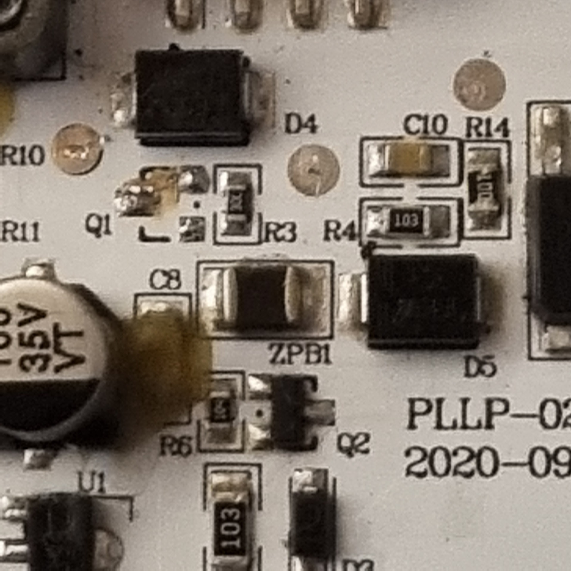

Parkside lámpa
Üdvözletem!
Milyen alkatrész lehetett a Q1. Parkside lámpa vezérlő paneljén eldurrant ( szerintem egy kóbor csavar lehetett a ludas ,szabadon zörgött a tokban és egy borulás után lett a hiba). Javításra került hozzám. Pozitívot kapcsol így PNP tranzisztor vagy P mosfet lehetet szerintem . A tápja 18.5V 1.5A -erről üzemelt (akkuja már bizonytalan). A Hestoban találtam P mosfetet 2-3A-re is de PNP tranzisztor csk 1 van SS8550-H 1.5A "terhelhetőségű".
Melyiket látjátok oda valónak?
A hozzászólás módosítva: Feb 9, 2026
(#) zamatőr válasza zamatőr hozzászólására (») Feb 9, 2026 /
A harmadik képen egy 230V-os led lámpa meghajtója van a hibás IC-t kellene beazonosítani. (valamiért lemaradt a szöveg a módosításkor)
(#) 13_Balu50 válasza zamatőr hozzászólására (») Feb 9, 2026 /
Ez feltehetően egy led Driver Ic, rajzold vissza talán a qw 2886 jó lehet....
