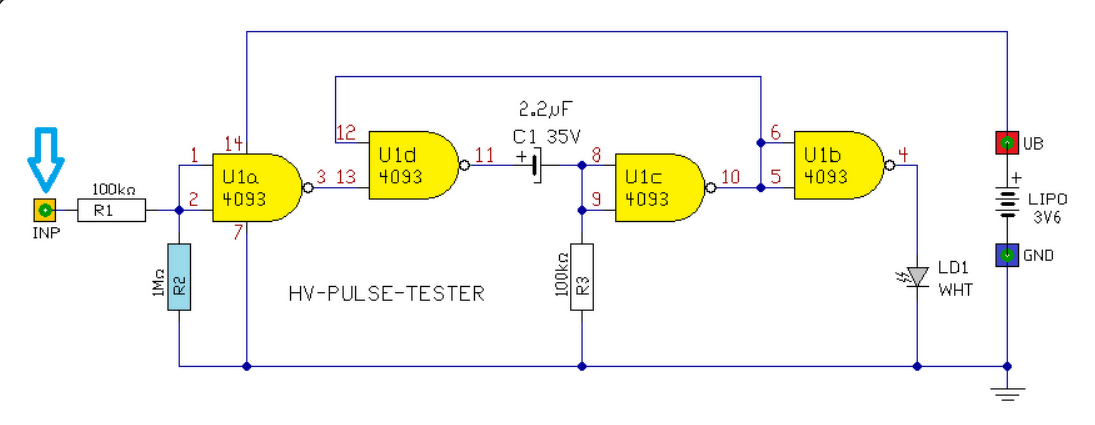

(#) proli007 válasza jofy hozzászólására (») Ápr 22, 2026 /
Én valami ilyesmiben gondolkodnék, egy 18650-es akksival.
(#) jofy válasza proli007 hozzászólására (») Ápr 22, 2026 /
Így gondoltad?
Ez is jó lehet, de nincs a kéznél Négyes Schmitt‑trigger NAND kapum. :-/
(#) proli007 válasza jofy hozzászólására (») Csü, 6:18 /
A PNP kollektor-emitterét meg kell fordítani. Így az NPN kisüti a kondit, ezzel kinyitja a PNP tranyót és amíg a kondi feltöltődik, meghosszabbítja az impulzust. Azaz a felvillanást. De a 3V tápfesz, elég csekély, mert a Led nyitófeszültsége elég magas manapság, és a tranyó bázis-emitter vesztesége is növeli a feszültség igényt.
(#) proli007 válasza proli007 hozzászólására (») Csü, 7:26 /
Azt elfelejtettem írni, hogy a kondit inkább a bázis és a + táp közé tedd és egy 100nF is elég.
Mert a PNP tranyónak nincs bázis-emitter lezáró ellenállása, és ha a kondi szivárog (mégpedig fog annyit), akkor a Led "nem alszik el" és fogyasztja az elemet.

(#) mraulajos válasza proli007 hozzászólására (») Csü, 14:51 /
Az INPUT hozzáér a pásztor kerítéshez, vagy csak kőzelít? Valamint az R2 értéke milyen aprópóból változtatható?
(#) proli007 válasza mraulajos hozzászólására (») Csü, 15:02 /
Én úgy gondolom, elég ha közelíti, valami felület ami antennaként szerepel. Az "ellensúlyt" meg a telepek felülete adná. De én ezt nem próbáltam ki, hiszen nincs pásztorom. (Azért írtam, hogy valahogy így oldanám meg.
Az R2-őt azért kékítettem meg, mert azzal az érzékenységet lehetne hozzáigazítani a jelhez.
Az R1 pedig védené a bemenetet, mert egy CMOS bemeneten van védődióda a tápfeszek felé. Az R1 korlátozná a védelmi áramot.
Elég egy trigger és elindul a monostabil multi és határozottam villan fel.
A Led áramot a kimeneti Fet csatorna ellenállása korlátozza.
Ez volt az elgondolás.

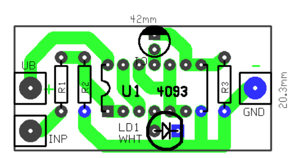

(#) jofy hozzászólása Pé, 20:59 /
Villanypásztor control
Ezt már megépítette valaki? Működik?

(#) mraulajos válasza proli007 hozzászólására (») Szo, 20:11 /
Kipróbáltam a kapcsolást. Az input nál már az R1 et elhagytam, az R2 őt már 22KOHM ra cseréltem. Működik, de a led kb. fél fényerővel villan be.
(#) proli007 válasza mraulajos hozzászólására (») Szo, 20:45 /
Ha az R1-et elhagyod és a tápfeszültségnél nagyobb feszültség kerül a bemenetre, akkor az Ic megpusztulhat. Mert az korlátozza a bemeneti áramot.
A fél fényerőt, mihez képest nézed? A tápfesz elég közel van egy nagyfényerejű Led nyitófeszültségéhez. Az Ic csatorna ellenállása kb. 600 ohm, ez korlátozza az áramot. Így kb. 2mA az áram egy fehér Led esetén.
Ha növelni szeretnénk az áramot, akkor megoldás lehet egy NPN emitterkövető használata. Így kb. 8..10mA-ra növelhető az áram. Nem túl szép műszaki megoldás, mert az áramkorlátot a feszültségek és a belsőellenállások adják.
Növelni lehetne az áramot, ha NPN tranyót inverterként kötjük be. De ekkor a bázisáramot és a Led-áramot is célszerű ellenállással korlátozni.
Korrektebb, (a tápfesz változása miatt) ha áramgenerátorrá alakítanánk ki a tranyót egy másik NPN tranyóval, akkor az szebb megoldás, de sok hozadéka nem lesz a 3,6V tápfesz mellett. Mert egy fehér Led nyitófeszültsége 3..3,2V körül van, és az áramgenerátor tranzisztorának nyitásához is 600mV feszültség kell. Az is mind veszteség jelenik meg. És a 3,6V-ból levonva a 600mV-ot csak 3V juthat a Led-re.
Előfordulhat, hogy a rövid felvillanást érzékeljük kisebb fényáramnak. Ekkor a 2,2µF és/vagy az R3 növelésével oldható meg.
Ezek között lehet válogatni. De azt is figyelembe kell venni, hogy a fényerő, vagy a felvillanási idő növelésével az átlagfogyasztás is nőni fog. Ez akkor számít ha állandó jelleggel működtetjük az áramkört, nem esetileg. De mi a kitűzött cél?
(#) mraulajos válasza proli007 hozzászólására (») Vas, 7:41 /
Innen indult a téma.
„De mi a kitűzött cél?”
Nekem nincs kitűzött cél, csak próbálgatom, kísérletezgetek vele.
Az elképzelésem, (szerintem az érdeklődőé is) hogy rövid ideig, erősen villanjon fel a led.
A pásztor, amivel próbáltam, 1,5 - 2 mp en ként adja a szikrát.

(#) proli007 válasza mraulajos hozzászólására (») Vas, 9:16 /
Oké! Minél nagyobb fényerejű Led-et célszerű használni. De azzal szkeptikus vagyok, hogy nappal ezt nagyobb távolságból is látni lehetne.
(#) mraulajos válasza proli007 hozzászólására (») Vas, 9:59 /
Ez egy nagy fényerejű, sárga színű led. Amit a fórumtárs elvárna, hogy több száz méterről látni lehessen, egy leddel nem megvalósítható. Szerintem. Ez arra jó lehet, hogy elmegy a kerítés leg távolabbi pontjára, és ezzel megnézi, hogy van e benne energia. Erre a célra én ezt szoktam javasolni. Pár darabot már adtam is el belőle. Csak megjegyzem, Te Paksi vagy ha jól tudom.? Olyan fényt ne várjunk, mint ami az erőmű legmagasabb pontján villog.
