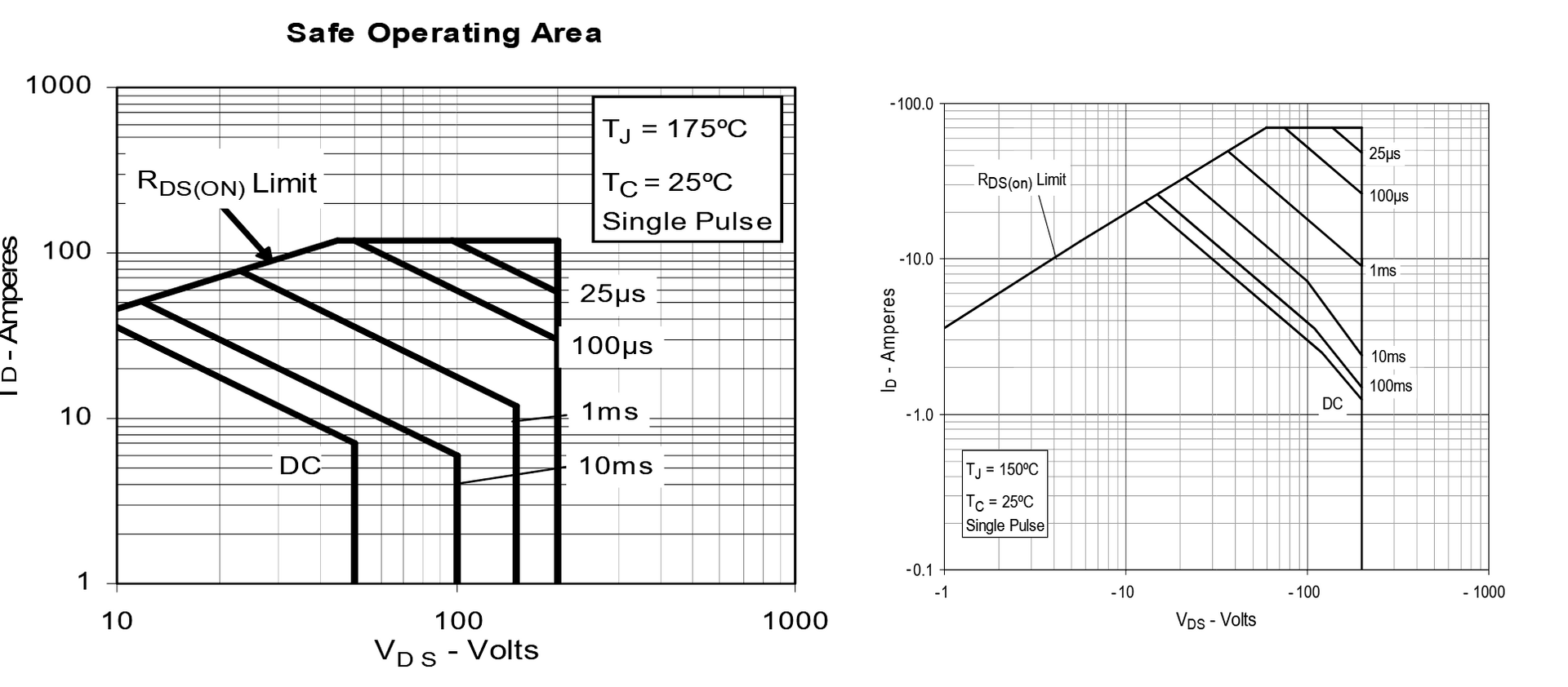

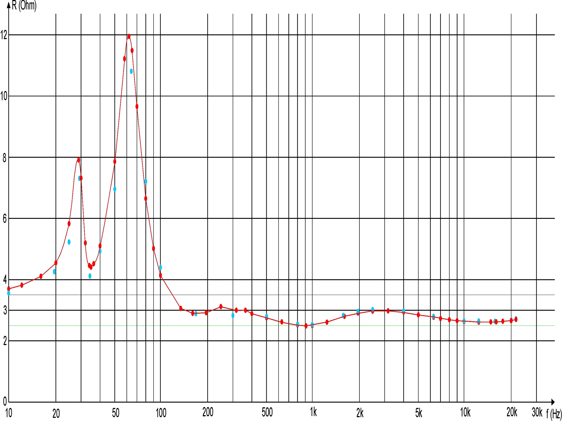

A FET típusát ne áruld el. Műterheléssel majd kiderül, hogy belefér-e a SOA a tápfeszbe.
Csak CD játszót hallgatok, nincs más műsorforrásom.
A 20dB erősítés is bőven elég nekem (az Aloháé 16,5 dB).
(#) Skori válasza Karesz 50 hozzászólására (») Ápr 20, 2026 / 1
Ha érdekel, itt a SOA az adatlapról (csatolt kép) Az N és a P csatornás kissé eltérő. Az erősítő tápja kevesebb mint ±50V, de ezt TG barátom tudja jobban, hogy végülis mennyi lett a gyakorlatban, meg mennyire esik be amikor terhelve van.
(#) tothtechnika2 válasza Karesz 50 hozzászólására (») Ápr 23, 2026 /
A hangszóró nem műterhelés. (Szerencsére)
(#) Karesz 50 válasza tothtechnika2 hozzászólására (») Ápr 24, 2026 /

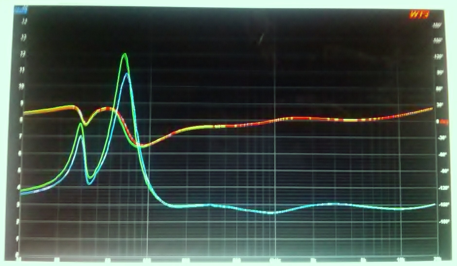

Ez igaz, ezért mutattam az impedancia- és fázismenetet. És még:

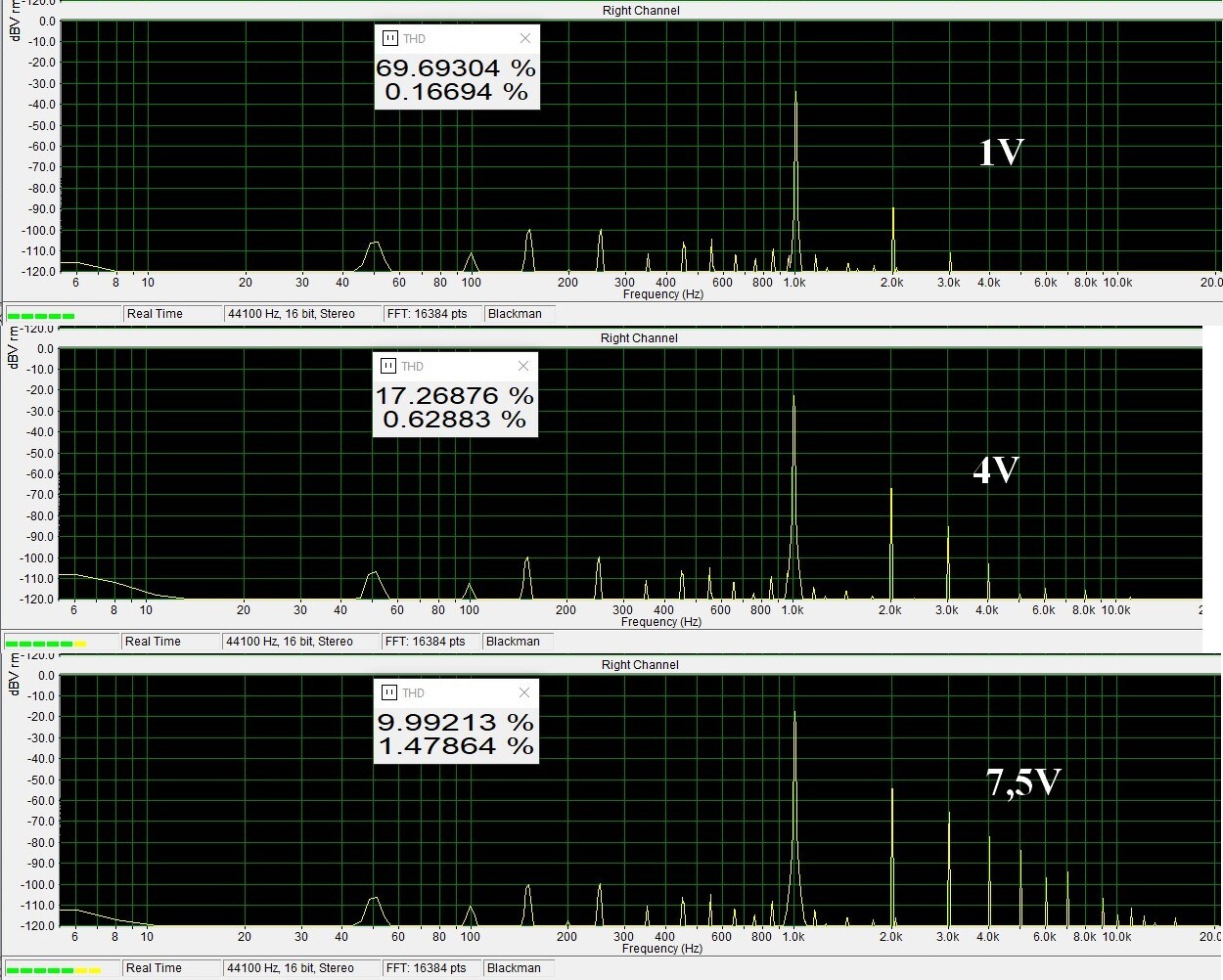

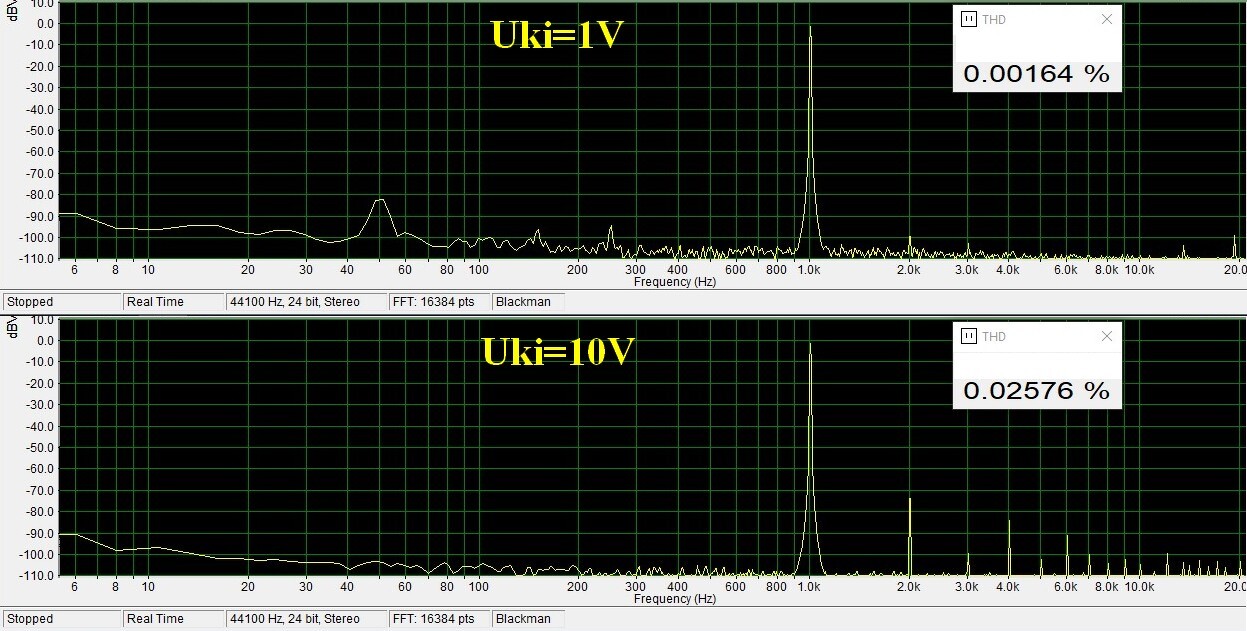

És akkor csatolom az EAR859 és a Sansui spektrumképét. Soha, semmilyen félvezetős végfoktól nem láttam ilyen spektrumképet, sőt, általában pont fordítva van, a páratlan (disszonáns) harmonikusok dominálnak a párosakkal szemben. És ez a mérés még nem a saját tápjával készült, azóta nem mértem. Nem is fogom már, csak hallgatom. Az a baj, hogy nem találtam rá erre a kapcsolásra úgy 30 évvel ezelőtt, mert rengeteg időt, pénzt, bosszúságot, meg kimenő tekergetést megspórolt volna nekem.

A felharmónikusok tendenciája érdekel. Amiket feltettél, simán meg lehet csinálni tranyós-ban, vagy FET-esben. Tulajdonképpen arra vagyok kiváncsi, hogy a második- és a harmadik felharmónikus között mekkora különség kell? Ennek konstansnak kellene lennie a teljes kivezérlésig? Mindegy, változtatható lesz, 0...40dB-es tartományban, ami nem függ egy végfok kivezérlésétől.

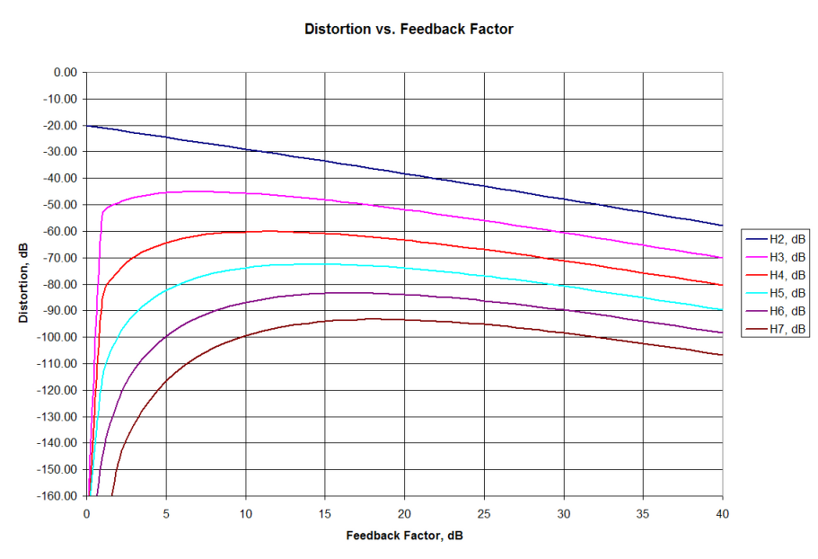

Úgy emlékszem Baxandall figyelt fel elsőként arra a jelenségre, hogy egy visszacsatolatlan földelt emitteres fokozatnak csak 2. harmonikus torzítása van.

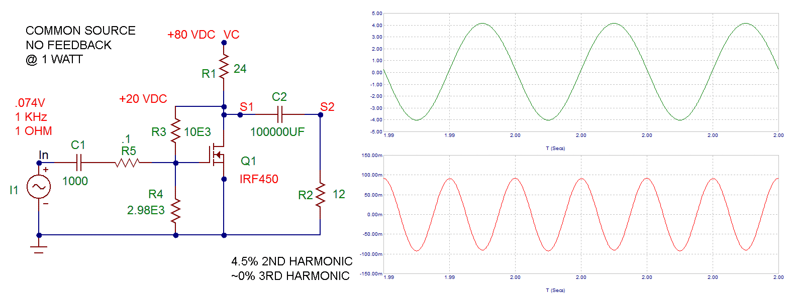

Nelson Pass szimulációi jól mutatják, hogy a visszacsatolási tényezővel arányosan hogyan jelennek meg a magasabbrendű felharmonikusok.
Jan Didden legújabb kutatásaiban kimutatta, hogy ezek a mérési és szimulációs eredmények nem vonatkoznak arra az esetre, ha egy erősítőnek a nyílthurkú torzítása eredendően kicsi. Szerinte létezik egy olyan nyílthurkú torzítás minimum amit ha elérünk, akkor már az egészen kicsi - akár 6 dB-es - visszacsatolási tényező is csökkenti a magasabbrendű felharmonikusokat.
Érdemes lenne ez irányban kísérleteket végezni (ha lenne hozzá kedvem egyszer valaha).
Természetesen csak "A" osztályú erősítők jöhetnek szóba.

A csövekhez nem értek, de én azt látom szimulátorban, hogy egy MOSFET kimenetű erősítőnél, a 2. és 3. felharmónikus nagyjából egyforma, vagy inkább a 2. a kisebb, ha elég nagy a visszacsatolás. Persze, ezen lehet változtatni nagyon egyszerű eszközökkel. Amit Ge Lee belinkelt, ott nagyon szépen látszik a 2 felharmónikus jóval nagyobb, mint a 3. Állítólag ez jelenti a zenei hangot. Nyilván ez a THD-ban, IMD-ben, DIM-ben is megmutatkozik. Valahol kell lennie egy optimumnak. Ha meg extrém alacsony a THD, oda csak igazán jó minőségű felvételeket szabad használni, mert minden hibát könyörtelenül megmutat. A páros felharmónikusok elfedik a felvétel hibáit, legalábbis van egy ilyen nézet. Tehát, lehet választani.
