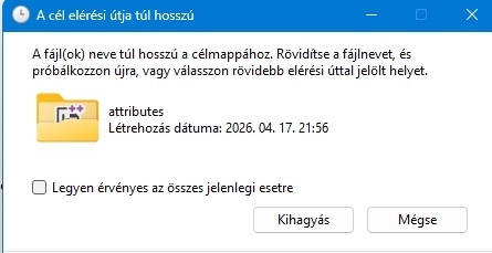

(#) AxaGame válasza icserny hozzászólására (») Ápr 18, 2026 /
Na ilyen hibaüzenetet nem láttam még a windows rendszerben!
Túl hosszú fájlnév????
Megpróbátam átmásolni az offline tartalmat a "C:\Users\'username'\AppData\Local\Arduino15\packages" könyvtárba, és közben ezt dobta a gép.
Ilyenkor mi van?
(#) Skori válasza AxaGame hozzászólására (») Ápr 18, 2026 /
Másolj Total Commanderrel, az is fog figyelmeztetni, de elvégzi a másolást ha jóváhagyod. Némely program nem tud kezelni 255 karakternél hosszabb neveket, de az NTFS filerendszer elvileg igen, ez (tapasztalatom szerint) a gyakorlatban nem szokott problémát okozni.
(#) AxaGame válasza Skori hozzászólására (») Ápr 18, 2026 /
Ezt a megoldást találtam ki én is.
Előtte javítottam a regedig-tel, és a gpedit-tel a beállításokat, de ezen beállítások után is hibát dobott a rendszer.
Ami még plusz érdekesség volt, hogy a gyári önkicsomagoló exe is hibát dobott.
Nem tudom, hogyan tesztelik ezt , de hagyjuk, ott van az állomány.
(#) AxaGame válasza icserny hozzászólására (») Ápr 18, 2026 / 1
Köszönöm a tippet!
Ez volt a megoldás, így már látja az IDE környezet ezt a panelt is a választási lehetőségek között.

(#) metabo7000 válasza AxaGame hozzászólására (») Ápr 28, 2026 /
esp32 3.xx tele vanak új api hivásokal ezért régi könytárak nem müködnek vele de ha le is fordul akoris hadwerben is lesznek problémák ami nem megy egyszerüen és kész!Annyi hogy 2.016 ted vissza és szépen megoldodnak a hibák 90% legalább!Akinek van tengernyi ideje az majd megfejti egyszer (diákok) pl vagy akik egésznap ezt búják!
Felhasználó utvonalba ékezetes könytár név van pl! arduino ide még a pause utvonal vagy fájlnévben sem tudja kezelni ezt már javithatnák bene elmult pár év a létezése ota!
A hozzászólás módosítva: Ápr 28, 2026
