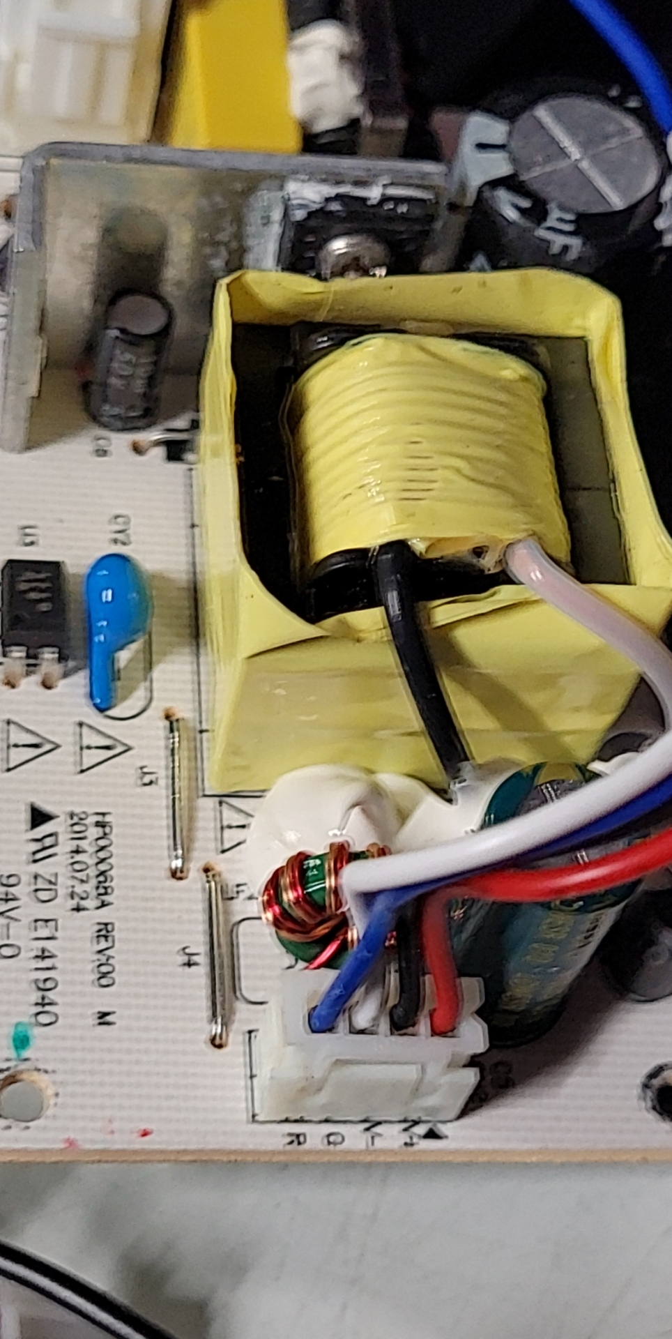

Medion MD44438 partybox
Üdv az Uraknak!
Segítséget szeretnék kérni egy Medion MD44438 partybox életre keltésében.
A tünetek:
Bekapcsoláskor azon kívül, hogy a kontroll led pirosból zöldre vált nem történik semmi. Melegedést nem tapasztaltam. Párszor a kijelzője felvillant. Első körben a tápot okolnám. Sajnos ha jól figyeltem meg a tápvezetékek színének alkalmazása nem következetes. Akkumulátoros de ez jónak tűnik (14-14,5 V).
Próbáltam készíteni egy csatlakozó térképet a fő panelről (itt vettem észre hogy nem következetes a színek használata). A kapcsolóüzemű tápnál nem értem, hogy a feszültség miért sétál 5 V-ról 2 V-ra (egyenáramú mérés) és vissza (tápon "R" kivezetés). Csatolok néhány képet.
Köszönöm a segítséget.
A hozzászólás módosítva: Jún 14, 2026
(#) kadarist válasza palp hozzászólására (») Jún 14, 2026 /
Szia! Amikor sétálgat az az 5V, akkor van terhelés a kimeneten?
(#) palp válasza kadarist hozzászólására (») Jún 14, 2026 /
Ez terheletlen érték
Terheld meg, dugd rá az erősítő részt.
V+ -> 14,65 V
G -> 12,11 V
R -> 3,8 V
Csatoltam még képeket. Két panel. Az egyik tápellátás a másik kezelő szervek nagy vonalakban. Egy leírást is ha segít.
A táppanelen a fehér gutyma alatt vannak még kondenzátorok? Ha vannak, akkor ellenőrizni kellene őket.
Ha jól láttam két dióda van alatta. Lefejtem róla.
(#) palp válasza palp hozzászólására (») Jún 14, 2026 /
Kimértem őket. Jók. Nincs kondi.
Akkor így hogyan alakul ki a háromféle tápfeszültség?
Az előző mérés (a tápon) változatlan.
Találtam egy audioprocesszort (NPCA110B) és úgy tűnik nem kapja meg a 3,3 V-s tápot. Ez a tápág hiányozhat? Még van egy 7805 fesz.szab. IC (To220):
IN -> 2 V
OUT -> 0 V
Eddig jutottam.
Na, hát úgy látszik nyomon vagy, a tápfeszültségeket rendezni kell, ez alap.
(#) szs válasza palp hozzászólására (») Jún 14, 2026 /
Ha az akkuról sem megy, akkor nemigen a tápegység hibás.
