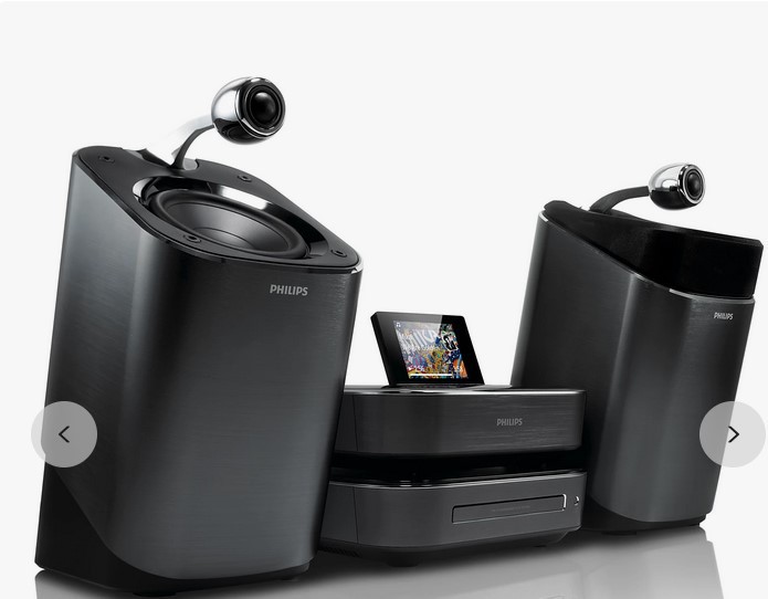

Philips streamium software update error
Egy barátomnak van egy Philips Streamium MCI 900-as hi-fi-je.
Frissítette a szoftvert, net-en keresztül, de valami nem lett jó, mert megáll az ip cím keresésnél, így használhatatlan.
Pedig előtte jó volt. Elvitte a márkaszervizbe és mondták, hogy nincs már támogatás, nem javítják, de otthagyhatja e-hulladékként (gondolom, hogy lenyúlják). Tudtok erre megoldást, vagy szerelőt? Az is elég lenne, ha az erősítő részét tudná használni.

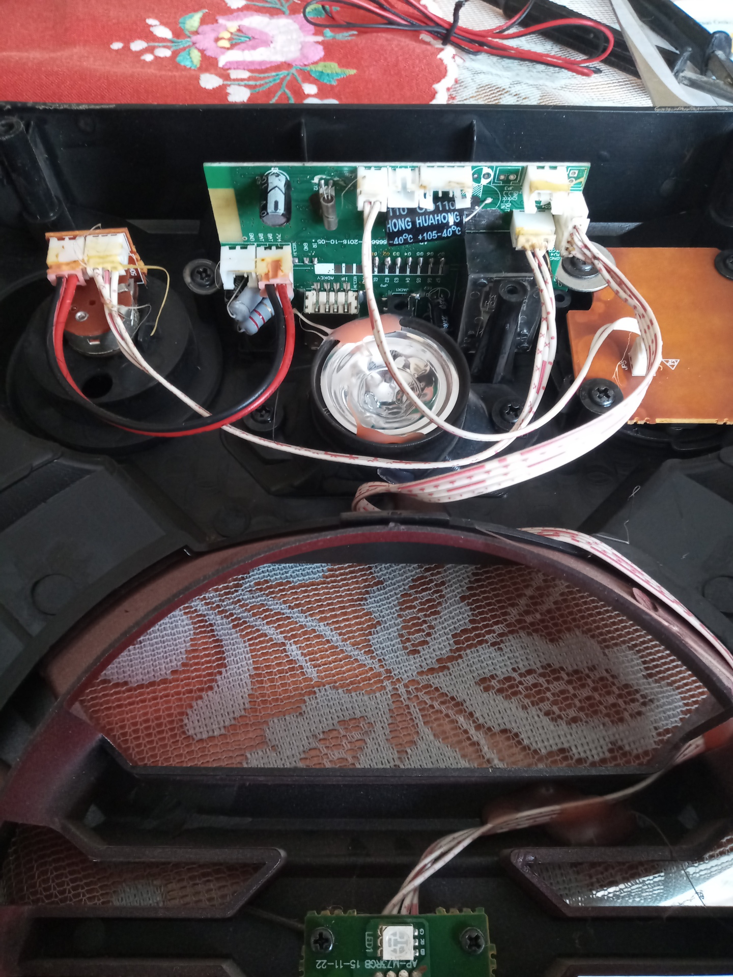

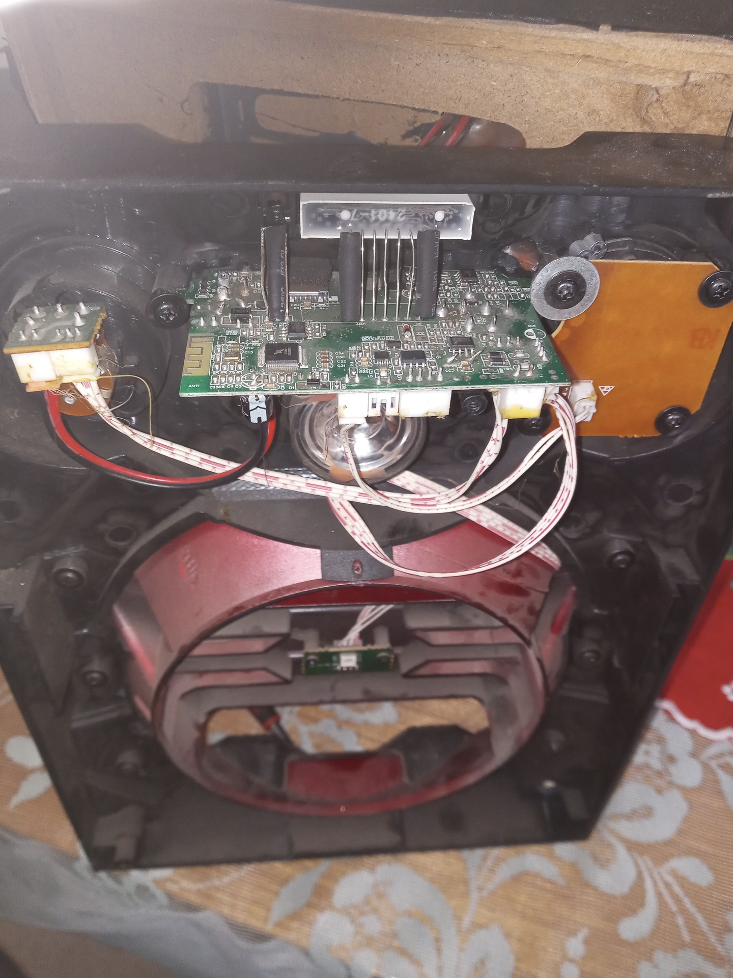

Zenedoboz kattog
Hoztak hozzám egy, a videón látható zene dobozt: Bővebben: Link
Az a gondja,hogy ha rádióra kapcsolom, akkor a hangszóró kattog. Ebben egy olyasmi kínai rádiós panel van, amit pár ezer forintért lehet/lehetett kapni. Akkura gyanakodtam, de ha külső tápról járatom, akkor is ezt csinálja. Mi okozhat ilyen jelenséget,merre induljak a keresésben? Ha tudna valaki segíteni,megköszönném.
(#) szs válasza Remci hozzászólására (») Nov 24, 2024 /
Ilyen pufogást egy plazmaTV-nél tapasztaltam.
Amellett, hogy a két nagy kondenzátort ki kellett cserélni (az egyik szó szerint lukas volt), még egy 47-es elektrolitkondenzátort is cserélnem kellett. Megszűnt a kattogás.
De ez csak egy tapasztalás, nem okvetlen távszerviz
(#) Remci válasza szs hozzászólására (») Nov 24, 2024 /
Más probléma lesz szerintem, mert a kondikat átmértem mind ESR-e és kapacitásra is jók.

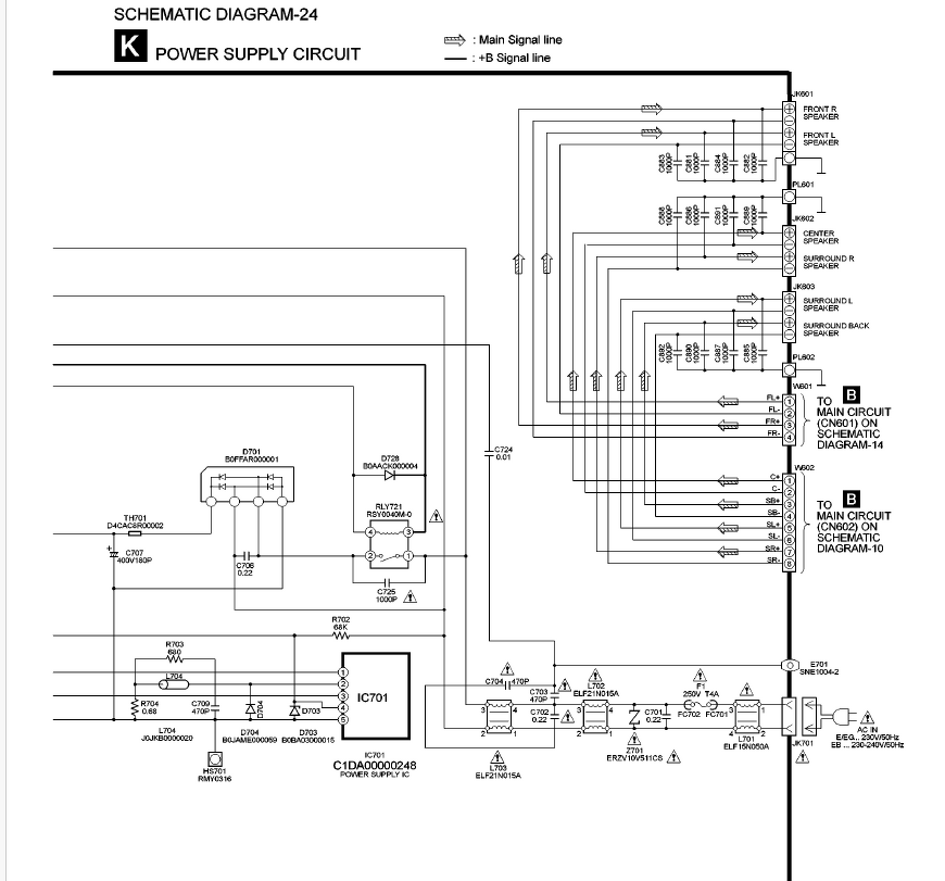

(#) toth1996 hozzászólása Márc 17, 2025 /
PANASONIC SA-XR25 táp hiba
Édesapám régi 5.1 házimozi rendszerét szeretném megjavítani egy PANASONIC SA-XR25.
ElektroTanyán fent van a teljes kapcsolási rajz: Bővebben: Link
A probléma a következő hogy eldurrant a biztosíték.
Jó raktam bele egy másikat megjelent a standby led rányomok a gombra egy relé behúzott és eldurrant a biztosíték. Elkezdtem méregetni és a kapcsoláson a D704 dióda zárlatba ment .
Most azon gondolkodok hogy csak elöregedet a dióda vagy a IC701 ölte meg .
IC701 STRF6668B ( Mi lehet a helyettesítője? nem nagyon találok )
Segítségeteket ötleteket elfogadok most javítok először ilyet.
(#) reloop válasza toth1996 hozzászólására (») Márc 17, 2025 /
Szia! Az IC701 egy kapcsoló üzemű táp része. A FET a 2-3 lábak között lehet, mérd meg zárlatos-e.
Rendelhetsz a HQ-ból, vagy Távol-Keletről.

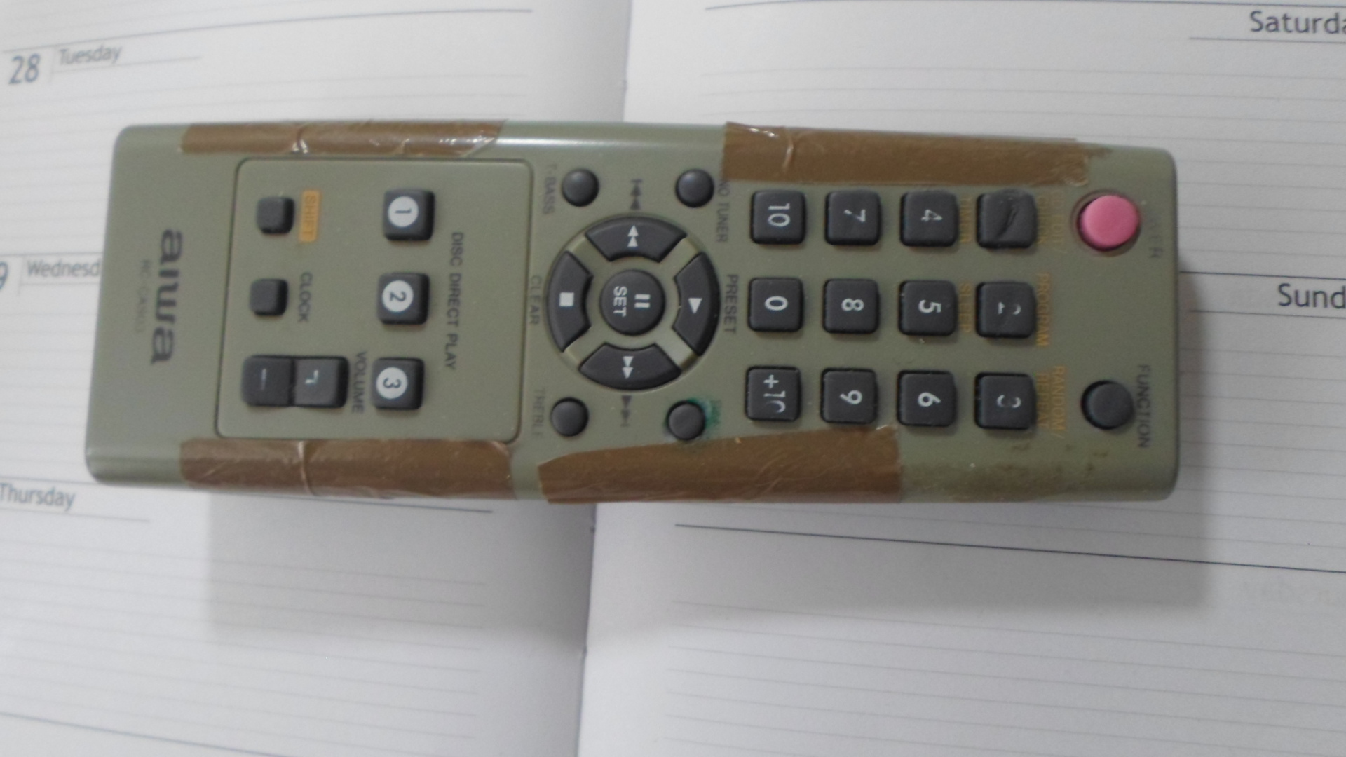

Segitség kérés AIWA JAX-N5 music center
Érdeklődnék merre kellene keresgélni a rendszer idő fenntartásáért felelős alkatrészt ,vagy kb mi lehet az,mint pc nél a gombelem.Mivel saját a készülék,nem lomizott,így tudom hogy ez kb sosem tárolta iz időt.Viszont az eredeti manuálban irják hogy áramkimaradáskor tárololja a beállitott időt,meg ébresztő funkciója is van nem lenne sok értelme anélkül.Service manuált konkrétan ehhez nem találtam,de ugysem vagyok szakember,de ki-be forrasztani azért tudok. Akku,elem nincs benne,gondolom valamelyik kondenzátor lenne felelős ezért.Az óra résznél nem találtam ilyesmit. A táp résznél meg csak nagyobb kondik vannak,vagy 4-6 db..Tudnátok segíteni? Köszönöm
(#) Lacika válasza cz350 hozzászólására (») Okt 12, 2025 /
Hol olvastad, hogy ez tárolja az időt áramkimaradáskor?
„The clock indication does not show the correct time.
•A power interruption occurred. Set the clock and timer settings again.”
Melléklet: Használati utasítás (angol)
A hozzászólás módosítva: Okt 12, 2025

(#) GARFIELD13 válasza cz350 hozzászólására (») Okt 12, 2025 /
A kérdés itt is elfért volna.
HiFi javítás
Az SM kellene hozzá, de ha már kondenzátorokat nézegetsz benne, akkor ilyesmit keress benne:
szuperkondenzátor
Ha megvan és cseréled, azzal segíthetsz az átmeneti alzheimer kóron.
(#) GARFIELD13 válasza Lacika hozzászólására (») Okt 12, 2025 /
Csak pár sort kellett volna még hozzáolvasni, ha az előzőt megtaláltad:
The clock setting/radio presetting/timer is canceled.
•The AC power cord is disconnected or a power failure occurs
longer than half a day.
Tehát fél napot bír(t) benne a kondenzátor.

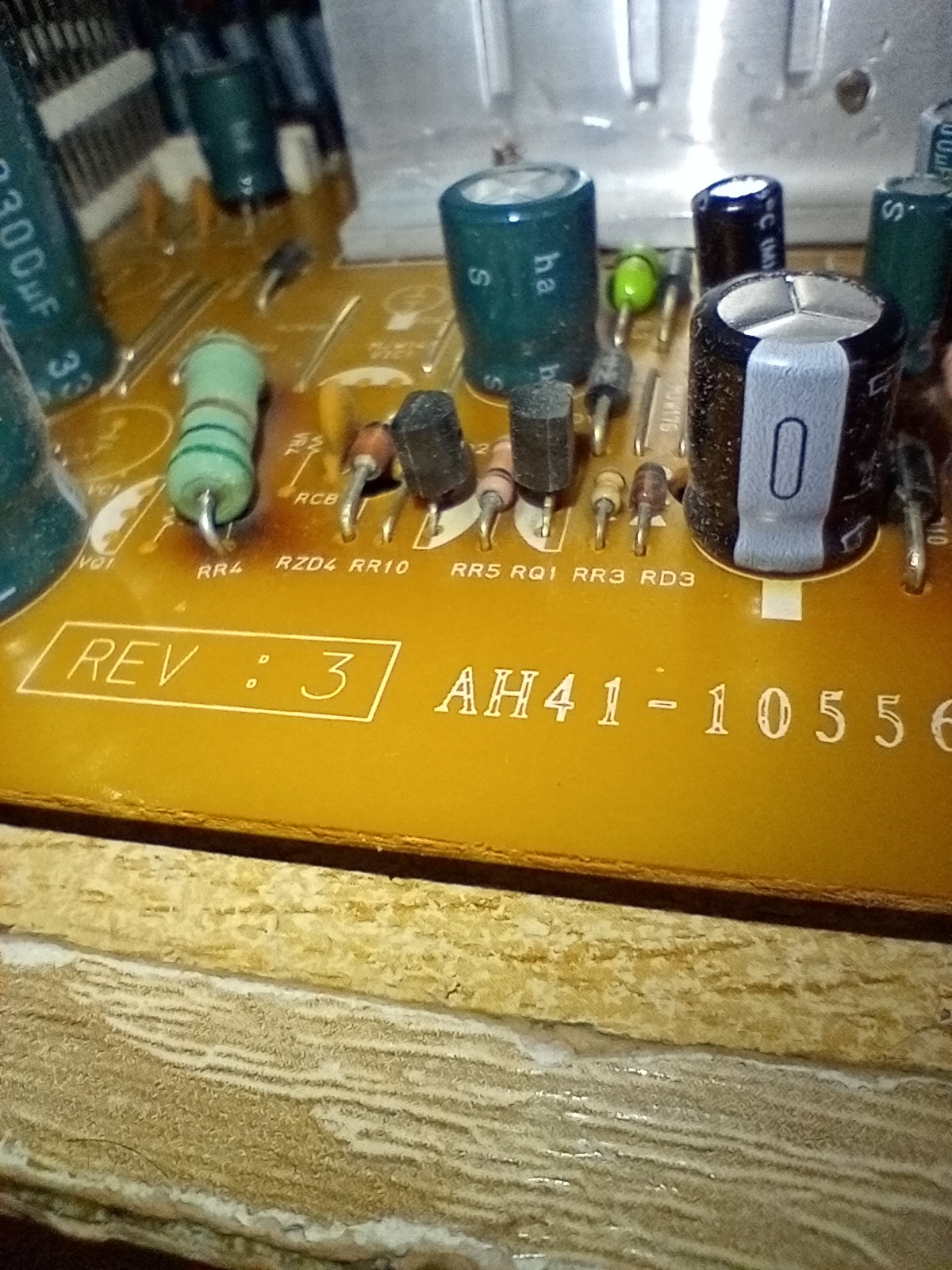

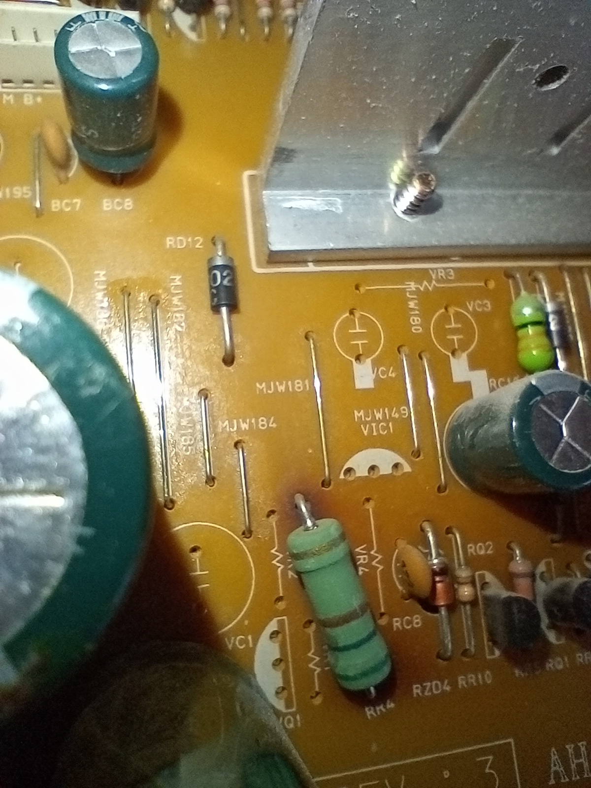

(#) jozsi198 hozzászólása Ápr 26, 2026 / 1
Samsung Max 838
Üdvözlök Mindenkit!
Van egy Samsung Max 838 típusú hifi készülékem.Hangerőprobléma van vele Bekapcsoláskor nem jön meg a hangja, körülbelül 2 perc után hangosodik fel a beállított hangerőre. Hangerőszabályzó 0-50 között van skálázva. Mielőtt megjön az eredeti hangerő ha 50-es szintre feltekerem a hangerőt, úgy szól mintha 5-6 szintre lenne beállítva. Mi lehet a probléma? Végfok?
Válaszokat előre is köszönöm.
A hozzászólás módosítva: Ápr 26, 2026
(#) CHZ válasza jozsi198 hozzászólására (») Ápr 26, 2026 /
Muting áramkörében kezdenék méréseket.
