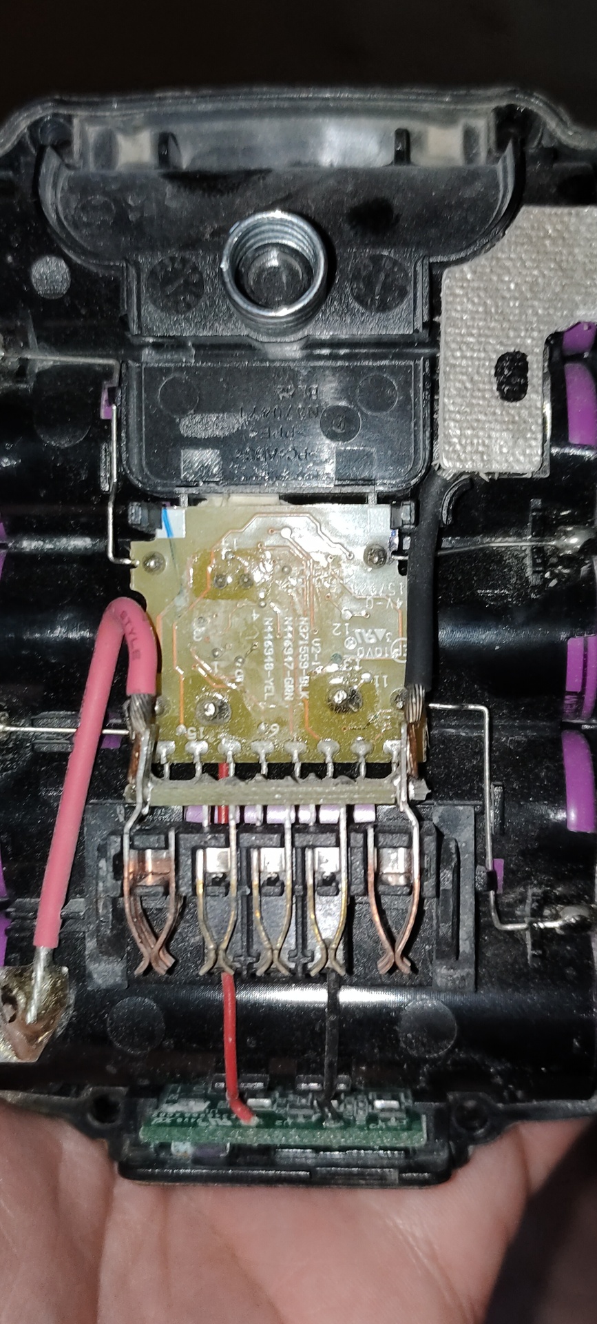

Dewalt 18v akkumulátor hiba
Van egy aksis csavarbehajtó/fúró gépem! Legutóbb párás helyen használtam és akkor még úgy raktam el hogy működött! Kb. egy hét telt el azóta és ma használni akartam de már az gyanús volt hogy 2 aksi is van hozzá és az akkuba épített tesztgomb megnyomására nem reagált egyik aksi sem! A töltőre rakva nem csinál semmit, nem kezd el tölteni! Az egyik aksit szét szedtem és látszólag teljesen száraz! Van benne egy kis nyák aminek a másik oldalán vannak az alkatrészek! Gondoltam megkérdezem az Google AI-t hátha lesz valami jó ötlete és az olyanokat mondott, hogy azonnal rakjam össze mert ha forrasztani kezdem és zárlatot okozok azonnal felrobban az egész! És hogy van a nyákra építve egy BMS mikrokontroller chip és eprom! Ha kiforrasztom a nyákot akkor le fog tíltani és soha többet nem lehet működésre bírni! Én nekem ez nagyon hihetetlen mert ilyenről még nem hallottam! Persze nem azt állítom hogy hülyeség mivel nem vagyok műszerész. Nektek mi a véleményetek erről? Gondoltam ha kiforrasztom a nyákot és mondjuk zárlat miatt tönkre ment egy alkatrész akkor annak gyakran látható jele van! Amúgy megmértem a 2 fő pontot + - és 3.28 volt van benne!
Üdv. Krisztián
(#) pipi válasza Krisztián1 hozzászólására (») 17:22 /
Bms függő hogy letilt-e szétszedéskor. Ha 3v-ot mértél a csatin az elég rossz, mélykisülésben lehet. De a cellákat egyesével mérd meg. Ha tényleg mélykisülésben van, akkor simán lehet hogy a gyári töltője hozzá sem szagol. Ha van fesz+áramkorlátos tápod, akkor felügyelet mellett megprobalhatod cellánként tölteni pici árammal 50-100mA felhozni 3-3.5Vig, utána lehet nagyobb árammal 4.2Vra. Persze csak ha li-ion cellák vannak benne. Tipust nem írtál, az "egy + 18V" az nem infó
