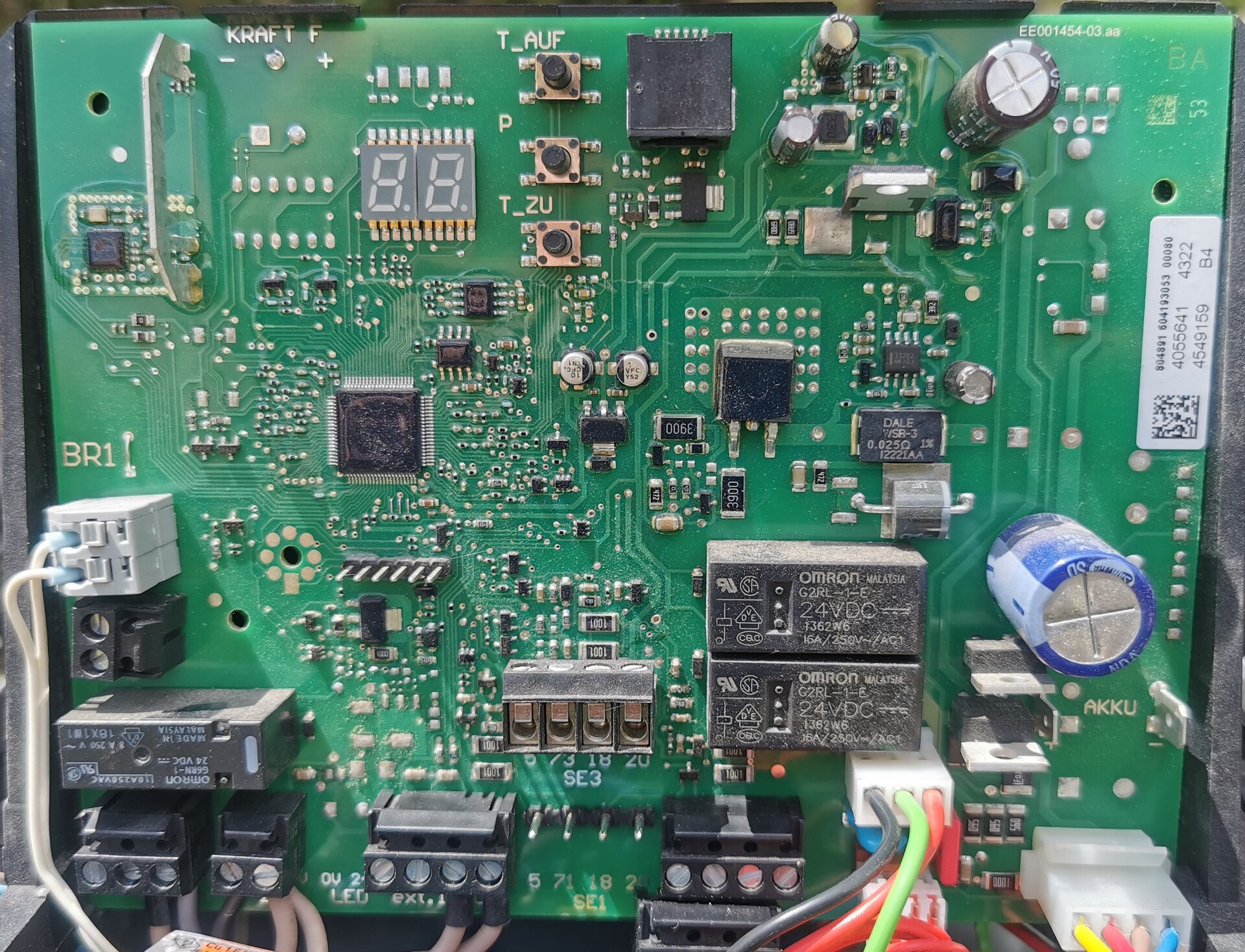

(#) yohnsee hozzászólása Máj 6, 2026 /
Lineamatic biztonsági funkciók hibája
a képeken látható Lineamatic vezérlő javításában kérném a segítségeteket.
Hiba: a végállások betanítása után, amikor automatikusan felmérné a mozgatáshoz szükséges erőket, nem mozdul meg, a piros led 6-ot villog.
A dokumentáció szerint a végállások tanítása közben a biztonsági funkciók nem aktívak, viszont erő tanuláskor már igen. 4db biztonsági bemenetet találtam: HALT (reed csatlakozója mellett), SE1, SE2, SE3.
Az SE1 és SE2 8k2 ellenállással lekötve a 20-as pontra (GND). SE3 rövidzár a 20-as ponttal. Feszültség alatt mértem mind a 4-et külön-külön, lekövettem a mikrovezérlőig. Mindegyik bemenethez találtam lábat a mikrovezérlőn, amin változik a feszültség. A HALT -ra 0-5V között billeg az egyik láb, az SE1 és SE2 ha szakadásban van, akkor 3.8V, ha csatlakoznak akkor pedig 2.2V. Ha rövidzárra cserélem az ellenállásokat, akkor 0.51V. Az SE3 3.8V és 0.5V között váltakozik. Én most azt feltételezem, hogy a mikrovezérlő megkapja a bemeneteket (habár rajz hiányában nem tudom, hogy megfelelőek-e ezek a feszültségek). Van-e esetleg még valakinek erre ötlete?
