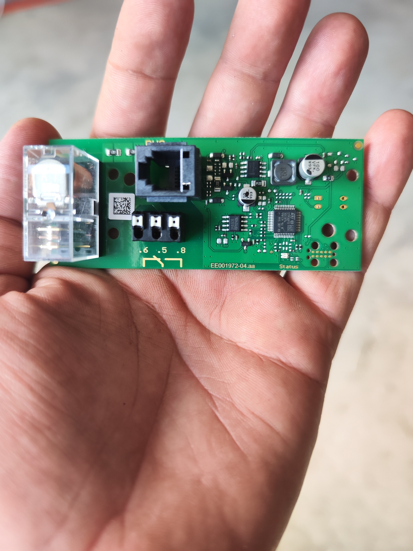

(#) ZolcsiB hozzászólása Pé, 18:17 /
Hor1-hpc
Sziasztok! Van nekem egy HOR1-HCP relèm ès egy Hörmann Supramatic P 4 és garázskapu
Mototrom illetve egy lámpa amit szeretnék osszekötni. Segìtsèget kèrnèk ebben tőletek l, nem
Vagyok villanyszerelő de ha valaki egyértelműen le tudná rajzolni, hogy mit hova kössek azt nagyon
Megköszönnèm.
Mégegyszer köszönöm.
Üdv:
ZoltanB
(#) uniman válasza ZolcsiB hozzászólására (») Pé, 22:06 /
A hozzáadott kábellel összekötötted a relét a kapumotorral? :Bővebben: Link
Persze azután még programozni is kéne...
