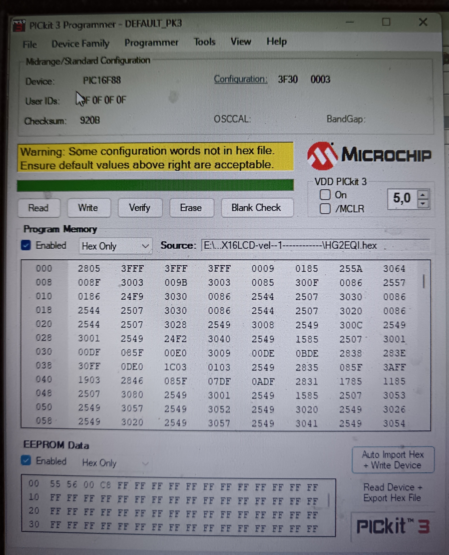

(#) kaqkk hozzászólása Márc 22, 2026 /
Égető adapter
Csak egy gyors kérdés . A pic beégetéséhez szükség van a + tápfeszre ? A gnd az mclr a pgd pgc lábak bekötése mellett még a vdd-t is be kell kötni ? Agyalok most egy "félautomata" égetőfeltéten a pickit2 höz és szeretném ha minél kevesebb pin bekötésével (kapcsolásával) meg tudnám oldani a dolgot .
A hozzászólás módosítva: Márc 22, 2026
(#) pipi válasza kaqkk hozzászólására (») Márc 22, 2026 / 1
Táp kell, meg föld is
(#) kissi válasza kaqkk hozzászólására (») Márc 23, 2026 /
Ha kap a PIC a panelről tápot (persze!), akkor nem kell, hogy azt is bekösd ( nem fogja érzékelni, a PK2 kiadja, a PIC nem kapja meg, de az tud válaszolni, mert van tápja, csak legyen közös GND!)!
A hozzászólás módosítva: Márc 23, 2026
(#) kaqkk válasza kissi hozzászólására (») Márc 23, 2026 /
Az lenne a kérdés hogy a gnd és az mclr elég e az égetéshez ..... Be kell e kötni a vdd lábat-lábakat ?
(#) Bakman válasza kaqkk hozzászólására (») Márc 23, 2026 / 1
Csak annyi nem elég, tápfeszültség is kell a kontrollernek.
(#) kaqkk válasza Bakman hozzászólására (») Márc 23, 2026 /
Köszönöm . Ámbár jobban átgondolva butaság volt megkérdezni is
Ja, úgy nem...azt hittem az ICSP-hez gondolkodsz feltétben !

(#) joco54 hozzászólása Sze, 19:02 /
Pic program probléma
Üdv. Van egy Pic16F88- rá írt programom, de ha betőltöm a PICKIT2-be, akkor a következő képernyő jelenik meg. Mi lehet a probléma?
(#) pipi válasza joco54 hozzászólására (») Sze, 19:42 /
Szerintem ez "nem probléma", hanem feledékenység. Nem definiáltál valamit/semmit a config word-ben...
https://www.hestore.hu/prod_getfile.php?id=4737
