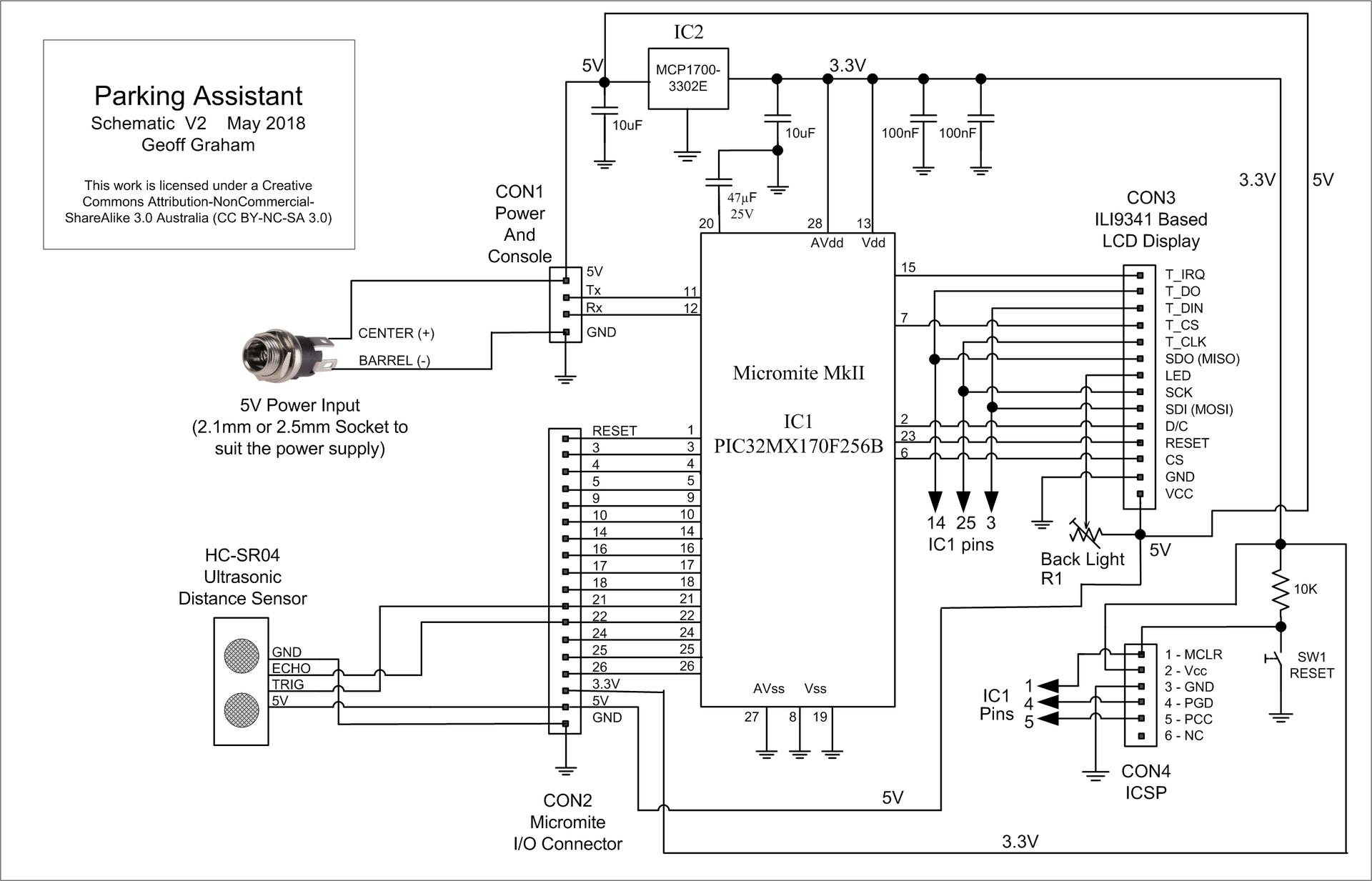

(#) imre12 válasza tki hozzászólására (») Pé, 12:31 /
Köszönöm hozzászólásod. Valóban elforgatásról van szó. Az ic PIC32MX170F256B-50I/SP. Lehet hogy marad minden. Nekem ez elég magas.
(#) imre12 válasza benjami hozzászólására (») Pé, 12:33 /
Mind a két tengely fel van cserélve. A gombok a helyén vannak.
(#) benjami válasza imre12 hozzászólására (») Pé, 12:53 /
Magyarul a touch fólia 180 fokkal el van fordulva a készítő általi kijelzőhöz képest.
Teszteld le így, a sor elején levő sorszámú sorokat módosítsd az alábbiak szerint:
  1. 261: xt = 319 - Touch(x)
  2. 262: yellowt = 239 - Touch(y)
  3. 319: xt = 319 - Touch(x)
  4. 320: yellowt = 239 - Touch(y)
  5. 412: Do While Not ((319-Touch(x)) > 110 And (319-Touch(x)) < 210 And (239-Touch(y)) > 140 And (239-Touch(y)) < 180) : Loop
Ha a kijelződ nem fektetett, hanem állított, akkor a 319 és 239 konstansokat cseréld fel.
(#) imre12 válasza benjami hozzászólására (») Pé, 13:24 /
Fektetett a kijelző. Nem tudom viszont hová írjam a sorokat.
