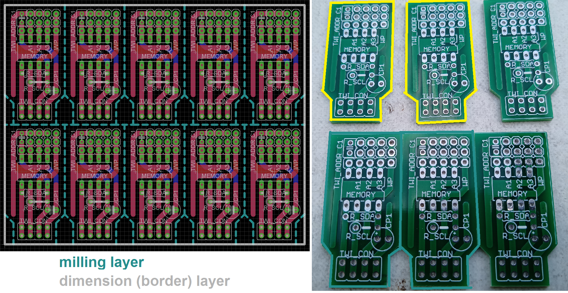

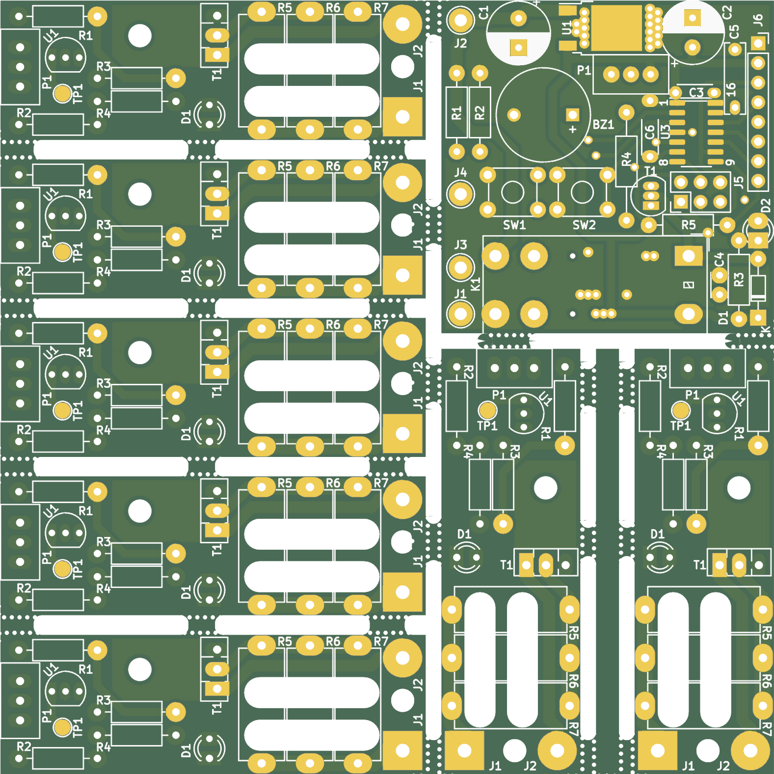

nyák gyári vágás
A JLCPCB-nél szeretnék rendelni.
Egy több nyákot az egyben (multiple design in one), de akadt egy kis gondom a gyártatással.
Az első rajzot visszadobták, mert a V-Cut csak egyenes lehet.
Az "old order" képen egy előző (panelizált) rendelésem látható. Ez csak NYÁK volt, összeszerelés nélkül. Itt minden jó, a panelek tördelhetőek lettek.
A jelenlegi rajz-ot "new order" vagy csak horizontális vagy vertikálisan akarják vágni.
Viszont az oldalukon itt a 3 design minta szerint, mind vertikálisan mind horizontálisan is mehet a vágás.
Nem szeretnék úgy járni, mint egyik előző rendelésemnél, ahol 6ból 1 panelizált nyákot nem vágtak fel...
Hogyan kell több az egyben NYÁKot (megrajzoni EASYeda-ban) és rendelni (SMT, PCB assembly) hogy minden fel legyen darabolva/be legyen vágva?
Miért nem rendelem külön-külön? Spórolás, az összeszerelés 3USD/komponens. Ha pl 1-1db ugyanolyan kondi vagy ellenállás megy mind a 8 nyákra az 8*3USD. Vagy ezt rosszul tudom?
SB
(#) Régi motoros válasza Sick-Bastard hozzászólására (») Szo, 21:45 /
A V-CUT csak egyenes és teljes panelen átérő lehet. Olyan, hogy "fél úton" megáll, nincs.
Mivel a V-CUT vágást manuálisan egy "körfűrész" szerű (nem fogazott) gyémánt tárcsával készítik.
Az operátor beállítja a vágási szélességet, és áttolja a panelt a tárcsa alatt.
A kettes és hármas dizájn csak marással valósítható meg.
Azt hiszem 2mm a legvéknyabb csík amit marni tudnak.
Tehát a megoldás, ahol el akarod vágatni, oda be kell tervezni egy keskeny csíkot a panel kontúr rétegére. Ez a csík lehet akár T vagy L formájú is, mivel marják, a CNC készíti.
Hirtelen ezt a két példát találtam szemléltetésképp. Legalább is én így oldottam meg.

(#) Sick-Bastard válasza Régi motoros hozzászólására (») Szo, 23:21 /
Akkor valószínű én megint keverem a V-Cut és a milling(marás) kifejezést...
A célom ilyen modulok(jelen esetben smt készreszerelve), amiket csak letördelek.
Tehát nem V-Cut hanem Milling-et kérjek?
SB
(#) Régi motoros válasza Sick-Bastard hozzászólására (») Szo, 23:32 /
Szerintem azt. Bár nem hiszem, hogy ezt külön kérni kell.
Csak úgy kell megtervezni a kontúr réteget, ahogy mutattam.
Mondjuk a szétesős verzióhoz nem tudom mit szólnak, arra nem esküdnék meg, hogy menni fog.
Ha belehullik a gépbe, kotorászni kell utána, egyébként meg kijön egy darabban az egész tábla.
Úgy alakítsd ki, hogy magad otthon széttördeled.
Ui.: Bár lehet, hogy a minimális maróátmérő 3mm.
Nézz utána mert valahol le van írva, én már nem emlékszem pontosan.
A hozzászólás módosítva: Szo, 23:36
(#) mcc válasza Régi motoros hozzászólására (») 7:37 /
Ne legyen szétesős. Hagyni kell 1-2mm anyagot a darabolásra szánt marásban, azután majd otthon eltöröd. Sok panelen látni ilyen megoldást.
1mm a minimális szélesség a marásnál.
A hozzászólás módosítva: 7:38
