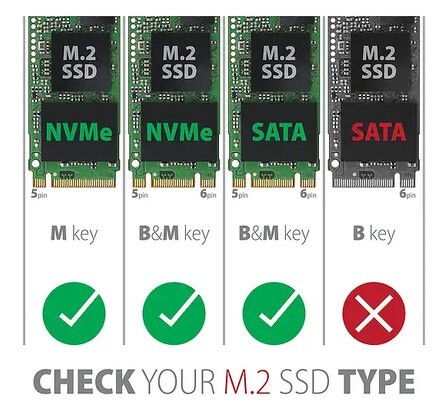

Az M.2 csatlakozóban lehet SATA és NVME is: ha az előbbi gépedben az előbbi, a mostaniban meg az utóbbi van akkor a csatlakozó ránézésre egyforma, viszont egyik nem kezeli a másikat.
"Vettem egy külső M2 SSD olvasót, de nem látható a meghajtó." Mert valószínűleg NVME olvasót vettél a SATA SSD-hez. Javaslom, hogy vegyél egy RTL6210B chipsetes külső SSD tokot mert az kezeli mindkét protokollt.

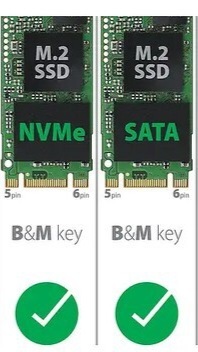

Ez az ábra mutatja a lényeget. Az NVMe, és a SATA M.2 SSD különbsége jól látszik.
3 fajta csatlakozó kialakítás lehet. Ellenőrizd az M.2 SSD-det, elég egyértelmű, hogy mi hova passzol. A hozzászólás módosítva: Vas, 15:33
Hát ezt nem fogja szemre megkülönböztetni.
Nem kell szemre megkülönböztetni: ezért javasoltam, hogy olyan USB adaptert vegyen ami mindkettőt natívan kezeli mert azzal elejét veszi ennek a problémának.
