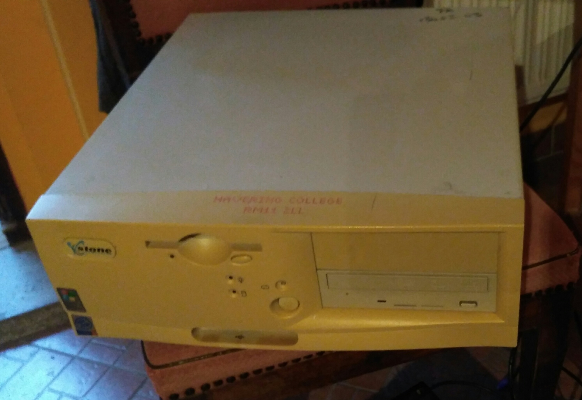

(#) uniman válasza img hozzászólására (») Szo, 10:21 /
Ez egy speciális slim asztali fekvő desktop PC. Többet nem is láttam belőle még...
Van kéznél több notebook is, amire könnyen instalálni lehetne a programot. Külső keyboard/egér/monitor-ral tökéletes lenne...én ebbe az irányba terelgetném a megoldást, de a "vásár" nem rajtam áll.
A hozzászólás módosítva: Szo, 10:24

(#) img válasza uniman hozzászólására (») Szo, 11:35 /
"Ez egy speciális slim asztali fekvő desktop PC."
Oké, de milyen alaplap van benne, milyen SATA vezérlővel? Brand gép vagy egyedi építésű?

(#) uniman válasza img hozzászólására (») Szo, 11:47 /
Gyári "egybe gép" szerű, talán angol...most nincs kéznél fotóm róla.
(#) img válasza uniman hozzászólására (») Szo, 12:04 /
Majd linkeld be, hátha hozzáad valami infót és okosabbak leszünk általa.
(#) uniman válasza uniman hozzászólására (») Szo, 12:10 /
Egy homályos képet mégiscsak találtam róla...
(#) uniman válasza img hozzászólására (») Szo, 12:21 /
Talán itt használták anno:Infó
(#) img válasza uniman hozzászólására (») Szo, 12:24 /
Értékelem a humorodat, csak ezekből nem sok konkrétum derül ki a gépben lévő hardverről.
