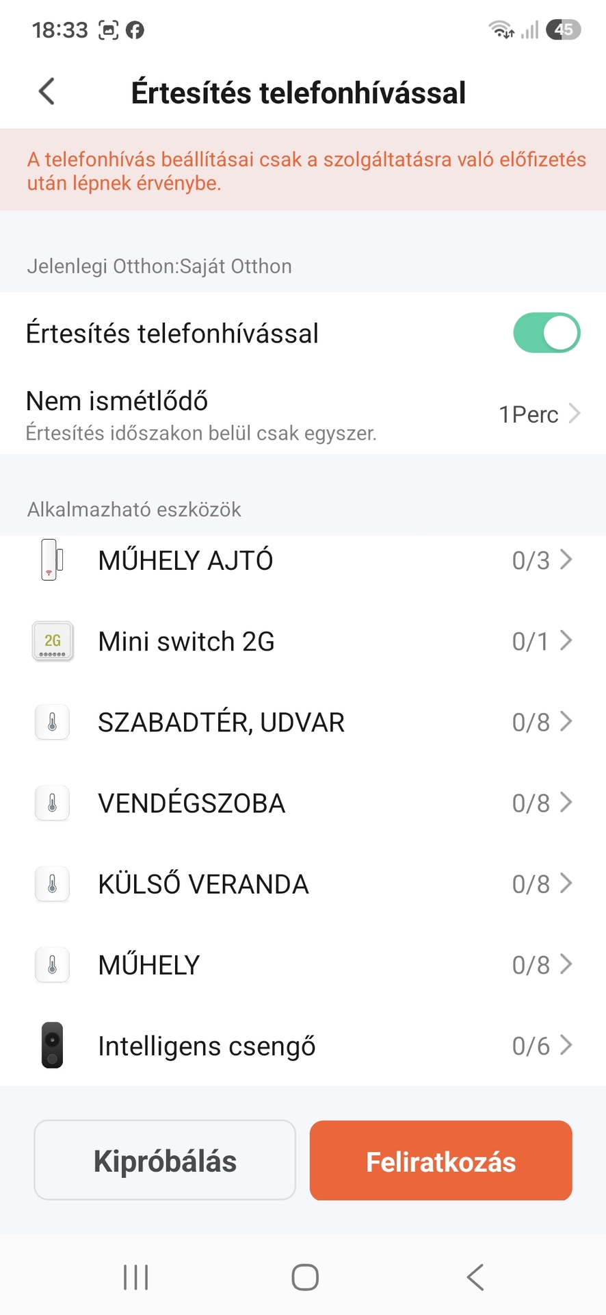

(#) mraulajos hozzászólása Hé, 7:46 /
Nincs értesítés
Tisztelt hozzáértők! Van e valakinek tapasztalata ezzel a kamerával.
Kb. 2 éve vásároltam. Új telefonom van, (Samsung A57) addig jutottam vele, hogyha valaki hív, a telefonon azonnal megjelenik a hívás, de a telefon nem hív, nem jelez. Ezt a visszanézésből tudnom megállapítani. A régi telefonnal működött. (Samsung A13) Már mindent elkövettem. Szó szerint, az őrület határán vagyok. A Wi-Fi modul kb. 6m re van tőle.
(#) bbb válasza mraulajos hozzászólására (») Hé, 8:03 /
Az android rendszer értesítéseit nézd át. Lehet, hogy a hozzá használt alkalmazást le kellene szedned és újra feltenni ahhoz, hogy előjöjjenek az értesítésekhez tartozó engedély kérések, ill. abból is a legújabb verziót kellene használnod. Minden esetre a beállítások közt az értesítések részben keresd ki a hozzá tartozó alkalmazást és annak engedélyezz mindent, amit kér.

(#) bbb válasza mraulajos hozzászólására (») Hé, 8:25 /
Beállítások alkalmazás -> értesítések (ha nem találod, akkor a felső keresőmezőjébe írd be, hogy értesítés, s előhozza az ide vonatkozó beállítást). Aztán meg kell keresni a kamerához használt alkalmazást, rákattintani és engedélyezni, amit lehet.
(#) mraulajos válasza bbb hozzászólására (») Hé, 8:49 /
Köszönöm! Ezt már többször átnéztem. Minden engedély meg van adva.

(#) bbb válasza mraulajos hozzászólására (») Hé, 15:10 /
Nincs másik verzió abból az alkalmazásból? Akár egy korábbit is meg lehet próbálni. A két telefon közti cserekor simán az átköltöztetővel került át az alkalmazás, vagy újra feltelepítetted?
(#) mraulajos válasza bbb hozzászólására (») Hé, 15:13 /
A helyzet változatlan. Nem kapok jelzést. Nem tudok kontaktust teremteni a kamerával csak úgy, ha belemegyek az értesítésekbe. Ott látom a kamera által rögzített képet, ami 1 perccel azelőtt készült.
(#) mraulajos válasza bbb hozzászólására (») Hé, 15:15 /
Átköltöztetővel ment, aztán újra telepítettem már nem tudom hányszor. A dobozán lévő QR kód leolvasásával csináltam. Az csak jó hozzá.?

Ezt próbálom leírni. Újratelepítetted, az jó. Az a nem jó, hogy lehet belőle másik verzió, ami még működik is. Ezen kívül, az értesítések típusát érdemes megnézned, lehet, hogy ennél az alkalmazásnál a "diszkrét értesítések" van bekapcsolva. Apropó, melyik ez az alkalmazás, amelyikkel a gond van?

(#) mraulajos válasza bbb hozzászólására (») Hé, 16:07 /
Tuya; Több eszközöm is van rajta.
(#) bbb válasza mraulajos hozzászólására (») Hé, 16:11 /
Két linket adok, nézd át őket, pont erről a problémáról írnak: tuya support 1
tyua support 2
(#) mraulajos válasza bbb hozzászólására (») Hé, 18:44 /
Mindent ekövettem, àtolvastam, beállítottam. A helyzet ugyan az. Mellékelek egy képet. Az app beálításaiban ezt látom, mikor a telefonos értesítést be akarom kapcsolni. Hiába látszik most bekapcsolva, ha kilépek, azonnal vissza lép. Fejlécen a pirosbetűs szöveg.

(#) bbb válasza mraulajos hozzászólására (») Hé, 19:10 /
Teljesen egyértelműen leírja, hogy telefonhívással nem fog értesíteni téged csak akkor, ha előfizetsz rá (ugyan ez igaz az SMS értesítésre is). Belementem az alkalmazásba, ott ahol ezt a menüpontot találtad, van a "Rendszer értesítés" is. Az legyen bekapcsolva, felette a "Do-Not-Disturb" legyen kikapcsolva. Ezen kívül a beállításokon belül az alkalmazásértesítéseket állítottad már? Arról mutass egy képernyőképet, hátha kiderül a turpisság.
