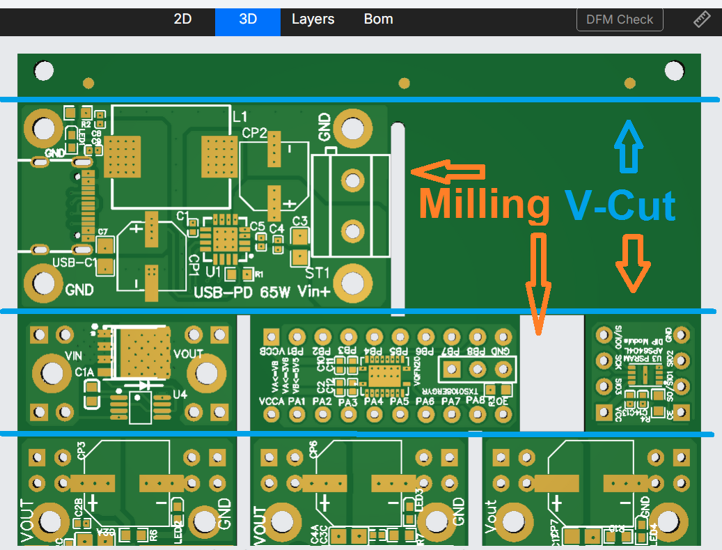

nyák gyári vágás
A JLCPCB-nél szeretnék rendelni.
Egy több nyákot az egyben (multiple design in one), de akadt egy kis gondom a gyártatással.
Az első rajzot visszadobták, mert a V-Cut csak egyenes lehet.
Az "old order" képen egy előző (panelizált) rendelésem látható. Ez csak NYÁK volt, összeszerelés nélkül. Itt minden jó, a panelek tördelhetőek lettek.
A jelenlegi rajz-ot "new order" vagy csak horizontális vagy vertikálisan akarják vágni.
Viszont az oldalukon itt a 3 design minta szerint, mind vertikálisan mind horizontálisan is mehet a vágás.
Nem szeretnék úgy járni, mint egyik előző rendelésemnél, ahol 6ból 1 panelizált nyákot nem vágtak fel...
Hogyan kell több az egyben NYÁKot (megrajzoni EASYeda-ban) és rendelni (SMT, PCB assembly) hogy minden fel legyen darabolva/be legyen vágva?

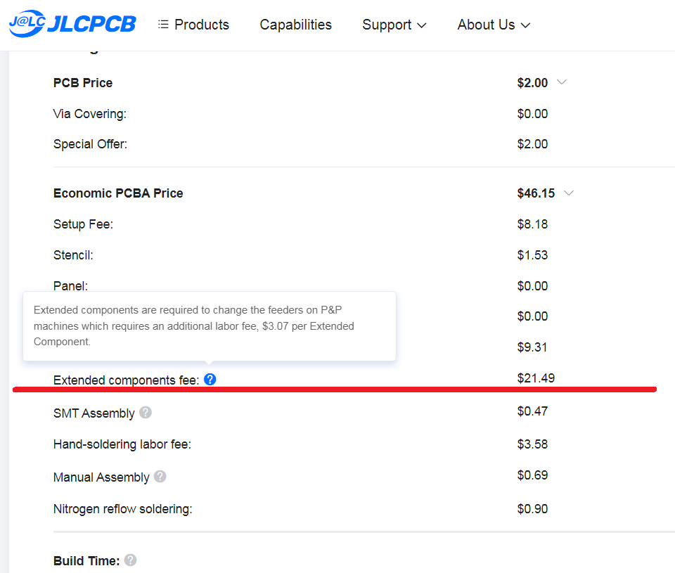

Miért nem rendelem külön-külön? Spórolás, az összeszerelés 3USD/komponens. Ha pl 1-1db ugyanolyan kondi vagy ellenállás megy mind a 8 nyákra az 8*3USD. Vagy ezt rosszul tudom?
SB
(#) Régi motoros válasza Sick-Bastard hozzászólására (») Júl 25, 2026 /
A V-CUT csak egyenes és teljes panelen átérő lehet. Olyan, hogy "fél úton" megáll, nincs.
Mivel a V-CUT vágást manuálisan egy "körfűrész" szerű (nem fogazott) gyémánt tárcsával készítik.
Az operátor beállítja a vágási szélességet, és áttolja a panelt a tárcsa alatt.
A kettes és hármas dizájn csak marással valósítható meg.
Azt hiszem 2mm a legvéknyabb csík amit marni tudnak.
Tehát a megoldás, ahol el akarod vágatni, oda be kell tervezni egy keskeny csíkot a panel kontúr rétegére. Ez a csík lehet akár T vagy L formájú is, mivel marják, a CNC készíti.
Hirtelen ezt a két példát találtam szemléltetésképp. Legalább is én így oldottam meg.
A hozzászólás módosítva: Júl 25, 2026
(#) Sick-Bastard válasza Régi motoros hozzászólására (») Júl 25, 2026 /
Akkor valószínű én megint keverem a V-Cut és a milling(marás) kifejezést...
A célom ilyen modulok(jelen esetben smt készreszerelve), amiket csak letördelek.
Tehát nem V-Cut hanem Milling-et kérjek?
SB
(#) Régi motoros válasza Sick-Bastard hozzászólására (») Júl 25, 2026 / 1
Szerintem azt. Bár nem hiszem, hogy ezt külön kérni kell.
Csak úgy kell megtervezni a kontúr réteget, ahogy mutattam.
Mondjuk a szétesős verzióhoz nem tudom mit szólnak, arra nem esküdnék meg, hogy menni fog.
Ha belehullik a gépbe, kotorászni kell utána, egyébként meg kijön egy darabban az egész tábla.
Úgy alakítsd ki, hogy magad otthon széttördeled.
Ui.: Bár lehet, hogy a minimális maróátmérő 3mm.
Nézz utána mert valahol le van írva, én már nem emlékszem pontosan.
(#) mcc válasza Régi motoros hozzászólására (») Júl 26, 2026 / 1
Ne legyen szétesős. Hagyni kell 1-2mm anyagot a darabolásra szánt marásban, azután majd otthon eltöröd. Sok panelen látni ilyen megoldást.
1mm a minimális szélesség a marásnál.
A hozzászólás módosítva: Júl 26, 2026

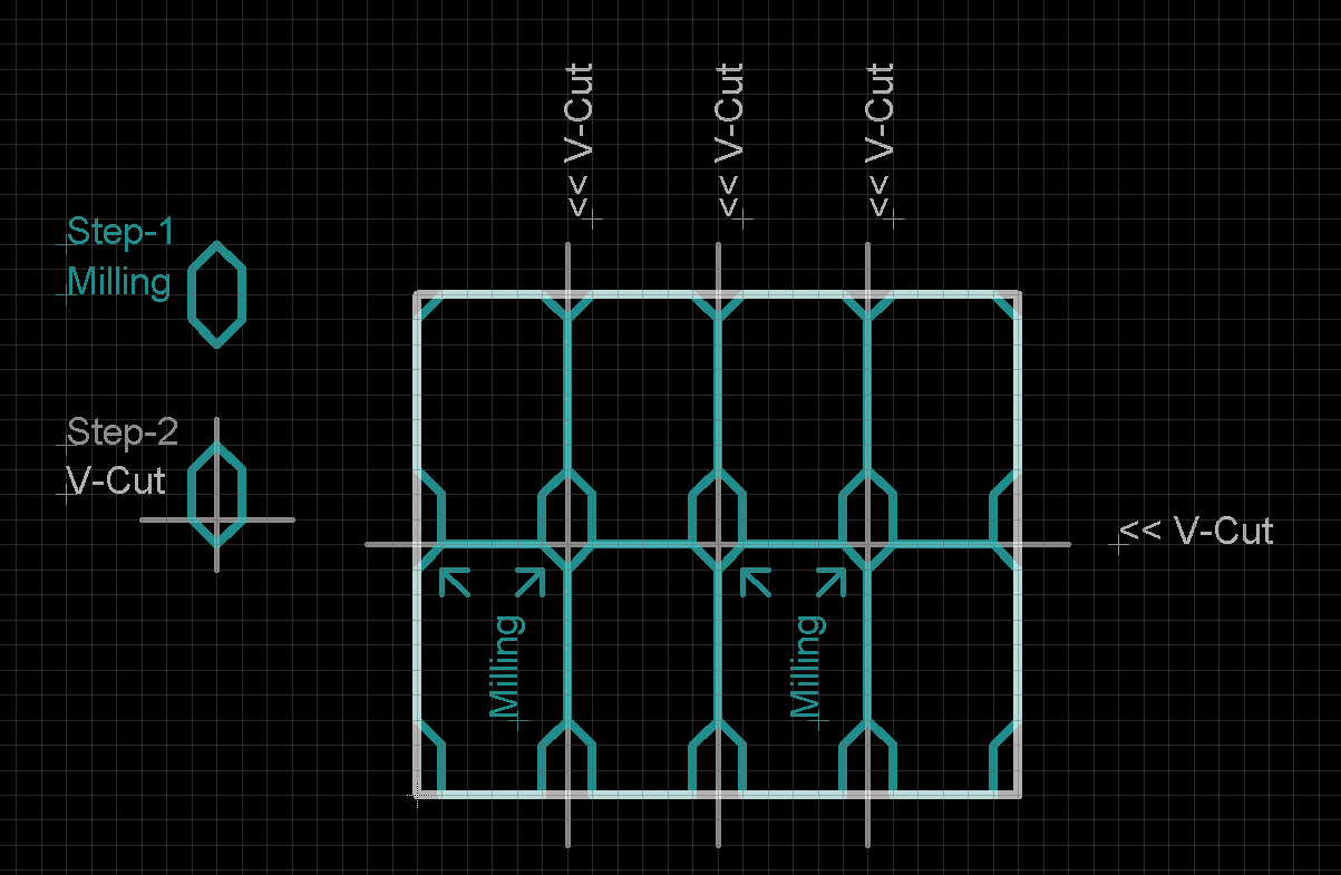

(#) Sick-Bastard válasza Régi motoros hozzászólására (») Júl 28, 2026 /
Régi motoros, mcc
Köszönöm a válaszokat!
Talán sikerült (fél bites agyammal) felfognom.
A képet (milling then vcut) segítségként dobtam össze.
Az első lépésben a milling(marást) végzik, ahol is a NYÁK(ok) megkapja a külső kontúrokat és belül meg kimarják a nem szükséges részeket. Képen hatszög.
Majd jön a V-cut, ami csak egyenes lehet, DE átmehet a már kimart (üres) részek felett is.
És igy kaptam meg azokat a formákat amiket akartam... Stimmel?
mcc: Szóval az összeszerelés miatt nem javaslod a V-Cut használatát? Kép do dont.png
Annyira meggyengít/het/i hogy esélyes, hogy még a gyártás során szétesik, az egyik gépben?
(#) pipi válasza Sick-Bastard hozzászólására (») Júl 28, 2026 /
Ez az 5 féle nyák egybe montírozva/gyártva nem lesz drágább
mintha az azonosakat egybemontírozva, 5 féle nyákot rendelsz?
(#) Sick-Bastard válasza pipi hozzászólására (») Júl 28, 2026 /
Ha jól számoltam nem, de lehet tévedek.
Ha jól tudom van egy 3USD/komponens dij, ami a feeder fej csere miatt van. Mivel van 8 rajzom, amiből 7ben több azonos komponens is van: 0.1-1-10µF kondik, 1/3/10kohm elenállás, led...
Matek ahogy számoltam:
7nyák hasonló tehát csak 6al számolok, mert 1x a dijat igy is ki kell fizetni
6nyák*(3féle kondi+1 elenállás)*3USD = 72USD spórolás... ez most csak gyors számolás nem pontos.
Ill. van benne 3 kicsi NYÁK, amihez nagy üres terület kellene csak azért hogy össze lehessen szerelni.
Vagy rosszul tudom a feeder-dijat? Ha egy rendelésben adok le mindent, akkor csak 1x van ilyen feeder dij(per komponens)?
