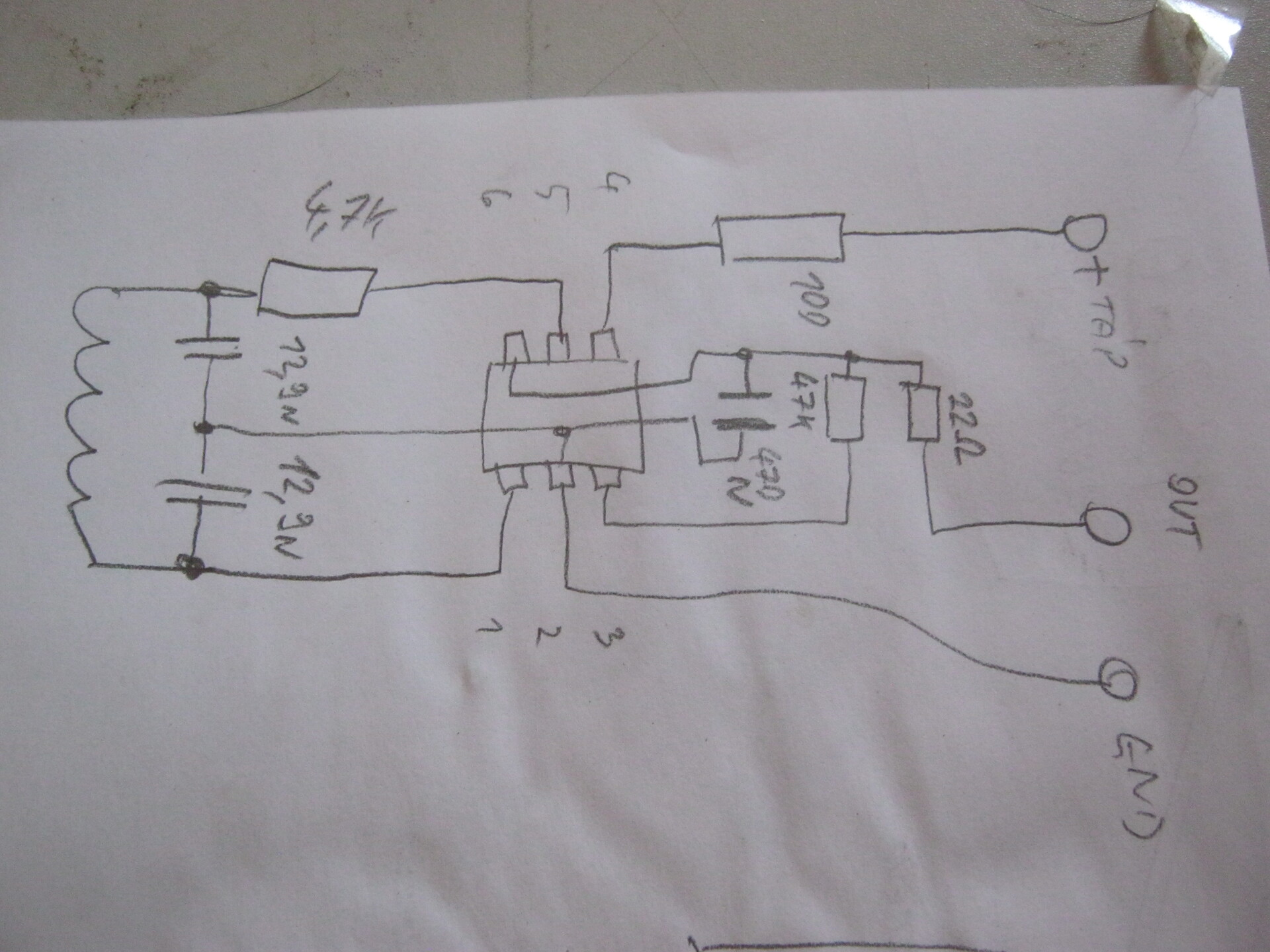

ASCT SMD kód
Segítséget kérnék az alábbi alkatrész beazonosításában.
(#) img válasza mateatek hozzászólására (») Vas, 12:53 /
Miben van? Milyen a környezete? Mert amit találtam (dual LDO 1.5V) az nem ez, szerintem.
(#) bitmixer válasza mateatek hozzászólására (») Vas, 13:07 /
Ebben a listában 5 db SOT23-6 tokozást találtam. A környezetét elemezve talán hasonlít majd valamelyikre, bár a jelölés nem egyezik...
https://remont-aud.net/ic_power/
Ja és próbáld újra keresni te is, de ne ASCT, hanem ASTC kulcsszóval...
A hozzászólás módosítva: Vas, 13:11
(#) mateatek válasza img hozzászólására (») Vas, 13:36 /
Mosogatógép analóg nyomásszenzorjában van. Tehát nem LDO.
(#) mateatek válasza bitmixer hozzászólására (») Vas, 14:06 /
A kulcsszót elgépeltem valószínűleg. Helyes keresés alapján sem találtam meg.
(#) mateatek válasza mateatek hozzászólására (») Vas, 17:40 /
Végső megoldásként megkérdeztettem az MI-t. Még az is tehetetlen.
(#) img válasza mateatek hozzászólására (») Vas, 18:58 /
Fotózd le a környezetét is, hátha ad ötletet!
(#) mateatek válasza img hozzászólására (») Vas, 20:01 /
Még a kapcsolását is visszarajzoltam, de nem lettem okosabb.
Az MI megmondta, hogy az vagy SMG8922, vagy TC1301A. Jába mondtam neki, hogy csak 6 lába van!
(#) moltam válasza mateatek hozzászólására (») Vas, 23:54 /
SI3459BD p fet esetleg, tsop6 tok, AS jelölés.
(#) img válasza mateatek hozzászólására (») Vas, 23:55 /
Természetesen úgy értve, hogy ide töltöd fel a képet mert több szem többet lát: hátha valaki tudja.
Az Mi-t felesleges elektronikai alkatrészekről kérdezni mert olyanokat is összehallucinál amik nem is léteznek.
(#) Udvari Zsombor válasza img hozzászólására (») 7:36 /
Pontosan, én se kérdeznék soha MI-t, a használatukat is szoktam kerülni, egyedül akkor jó, mikor a Google MI-je gyorsabban megmondja a keresett választ, mint ha a találatokat böngészném.
(#) mateatek válasza img hozzászólására (») 7:40 /
Ez lenne a kapcsolás. 5 voltos táp, egyenfeszültségű kimenet, amit a tekercsbe axiálisan mozgó vasmag változtat.
