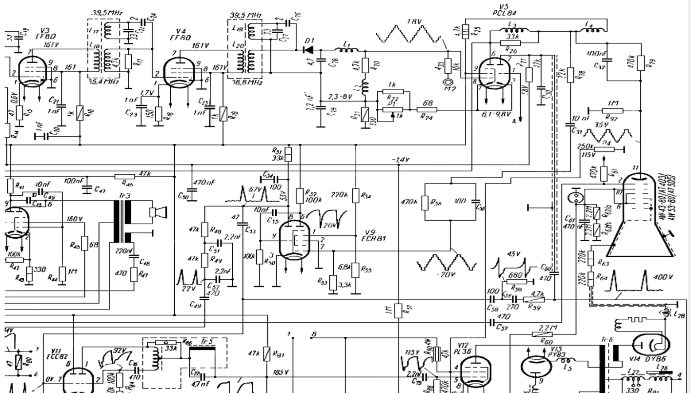

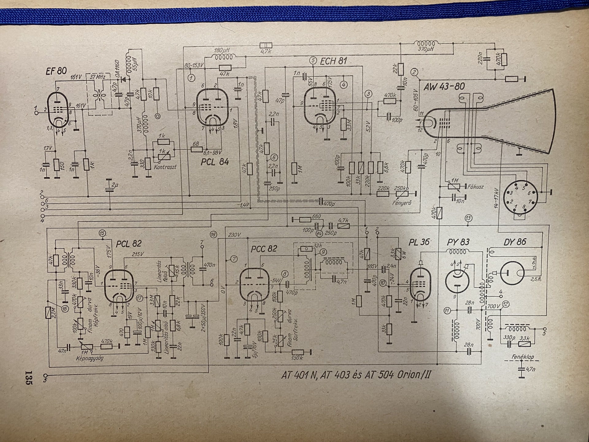

(#) kadarist válasza beretiisty66 hozzászólására (») Csü, 19:34 /
A PCL84 pentóda rész anódján (6) és a katódon (7) mekkorák a feszültségek? A kontraszt potméter tekerésére a megadott tartományon belül kellene változnia a feszültségeknek.
(#) beretiisty66 válasza kadarist hozzászólására (») Csü, 19:50 /
Minimum kontraszt állásban az anód 6v, katód 168v. Max potinál anód 8v katód 88v

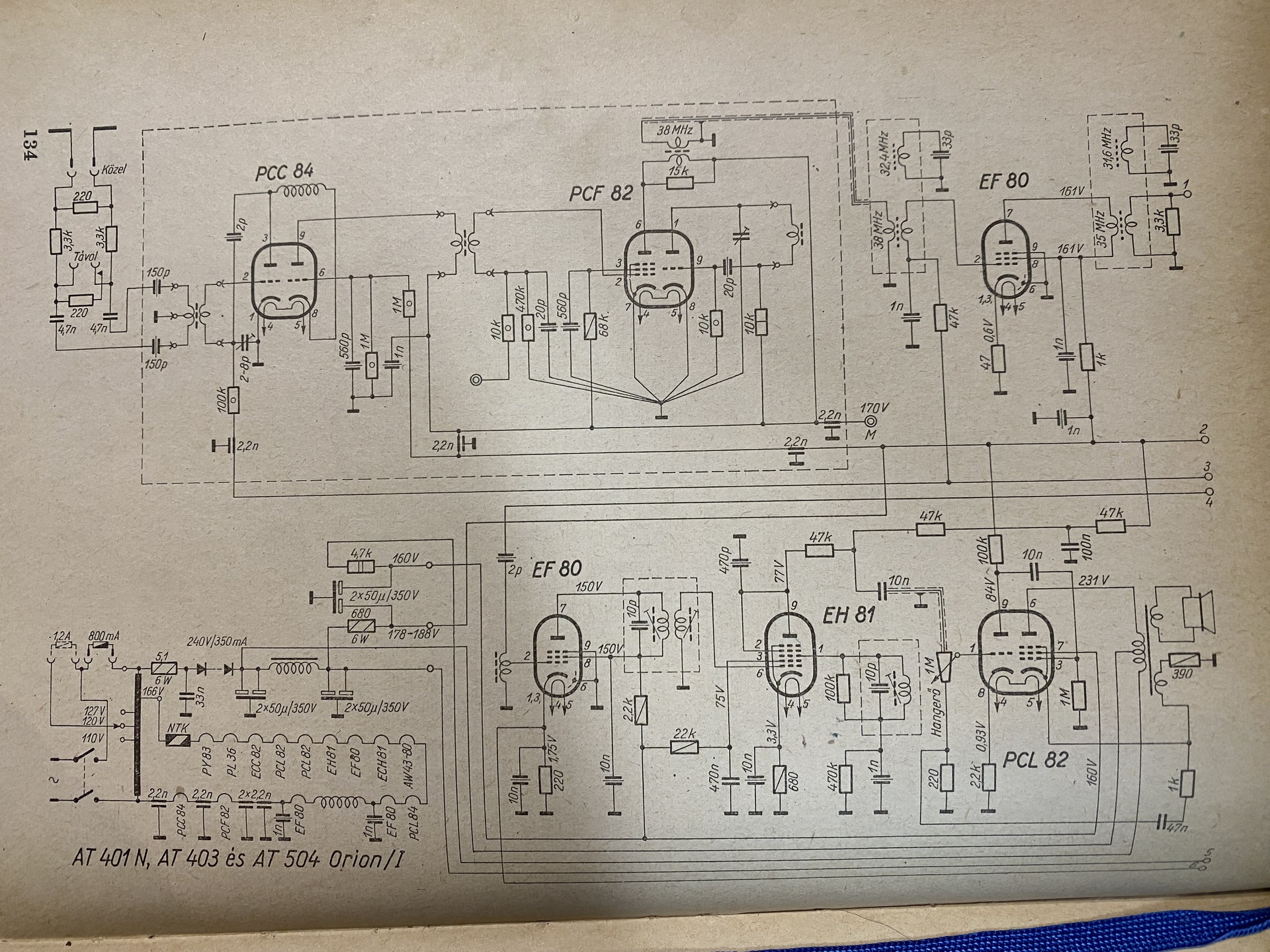

Adatlapot nemigen lehet találni a PCC82-ről, de elvileg olyan lehet, hogy a fűtése neki is 6,3V/0,3A mint az ECC82 esetében.
Soros fűtésben is lehet nem csak "P" hanem "E" csöveket is használni (ha 300 mA a fűtés). Példa erre az EF80.
Bekötésben sem kellene különbözni, ezt napfényben nagyítóval le lehet ellenőrizni.
Jó lenne adatlap a PCC82-ről.
Az azért elgondolkodtató, hogy sem a Magyari féle atlaszokban nincsen benne, és az internet sem találja. Mondjuk nem Orákulumok.
Röviden lehet jó, de nézd meg alaposan.

Általában az ai-nak azt se hiszem el amit kérdez, de olyasmit mond hogy bent ugyanaz az ecc mint a pcc csak utóbbinak nagyobb feszt is megenged a fűtésen… rajz szerint dupla trióda, ami az ecc is, és a 12au7 is. Bakancslistára fel lett írva a csőteszter, a wobblerszkóp után
(#) erbe válasza Gafly hozzászólására (») Csü, 22:32 /
Elektroncső atlasz I. PCC84 van. 7 V, 0,3 A. Túl nagy eltérés nem lehet. Ez ~10%.
ECC84 -nél 6,3 V, 0,35 A. Egyéb adatok nagyon hasonlóak.

(#) user1914 válasza beretiisty66 hozzászólására (») 7:25 /
A 9 láb az a tápfesz láb. A 6 mennyivel alacsonyabb mert abból kiderül mennyi áram folyik az anód 4k7-en. A 7 láb hova állítható a potival? Ezekből kiszámolható, hogy a katódba be is folyik az az áram (nagyrésze vagy mind). Természetesen a megfelelő katód ellenállással számolva.
Az R21-en hova változik a feszültség? A dióda anód részen mit látsz szkóppal (demodulált jel), mennyivel nagyobb mint az R21-en lévő fesz (ha ezt is szkóppal nézed)?
