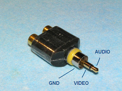

Valamikor foglalkoztam egy watchmannel, emlékeim szerint valami gyökér kombo csatlakozója van. Most rákerestem a neten és valóban! Csatolok róla képet, adapterrel oldották meg.
A hangnorma pedig kerámiaszűrős, az értéke rájuk is szokott lenni írva. Ha amerikai normás, akkor 4.5MHz-es, ha CCIR, akkor 5.5Mhz-es. (Gyárilag OIRT 6.5MHz-es ezekből nem volt, de hozzám került már olyan, amibe valaki utólag ilyet rakott)

(#) Udvari Zsombor válasza kisgeri hozzászólására (») Sze, 0:37 /
Az enyémben bekötés által "visszabutított" sztereo Jack aljzat a video bemenet, aminél valamiért a Jack dugó nem használt középső érintkezőjét 75Ω-mal összezárták a dugó hegyével ‒ kiépíthették volna a mono hangot a video mellé, de valamiért nem tették.
(#) kisgeri válasza Udvari Zsombor hozzászólására (») Sze, 0:41 /
Nem kerestem rá a te változatodra így hirtelen... De akkor vagy marad így, vagy alternatív megoldás kell.
Már látom, az csak video-in, hangbemenet nincs.

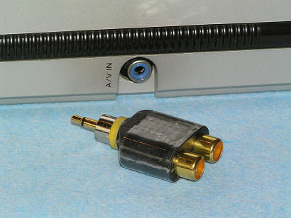

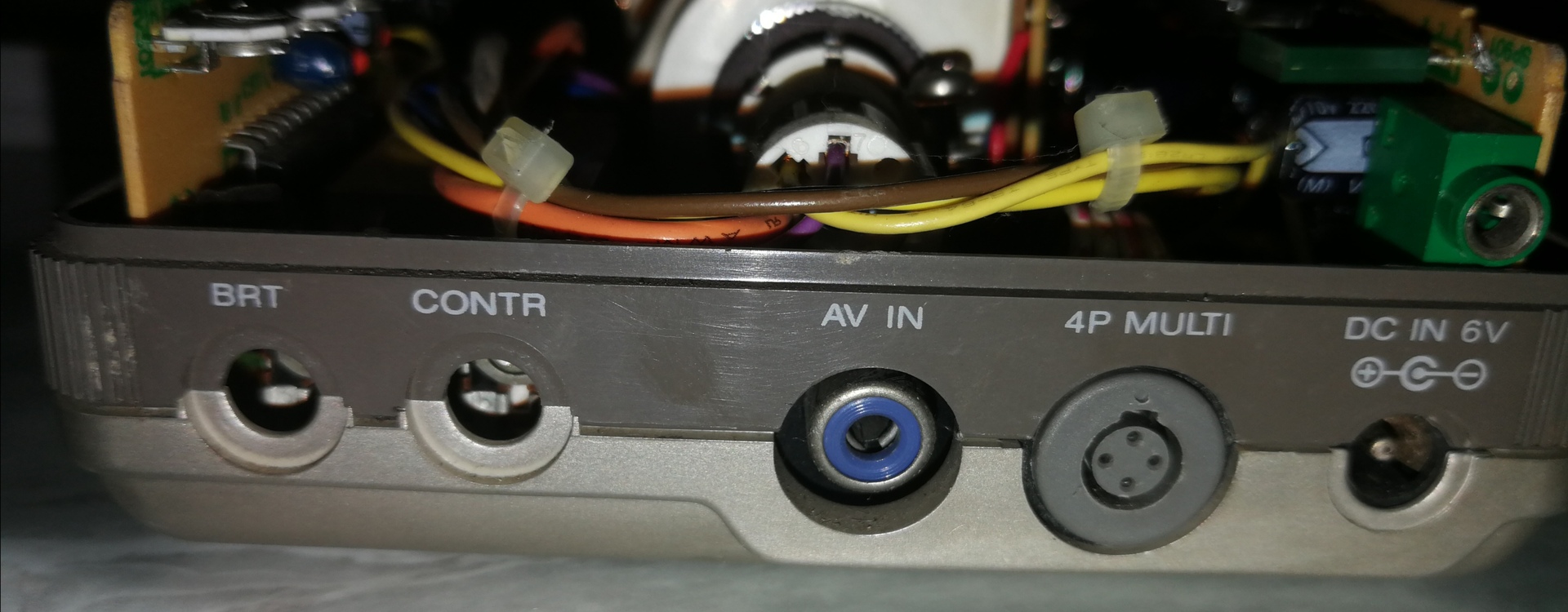

(#) uniman válasza kisgeri hozzászólására (») Sze, 6:26 /
Igen...ott csak normál jack ajlzat van (fotót mért nekem kell prezentálnom...)
Viszont az enyémben ilyen kék RCA aljzat van!

(#) sany válasza uniman hozzászólására (») Sze, 7:33 /
Érdekes, hogy AV van odaírva. Valóban olyan csati kellene a tiédbe, mint kisgeri fórumtársunk mutat.
Zsombornál meg csak videó jel.
