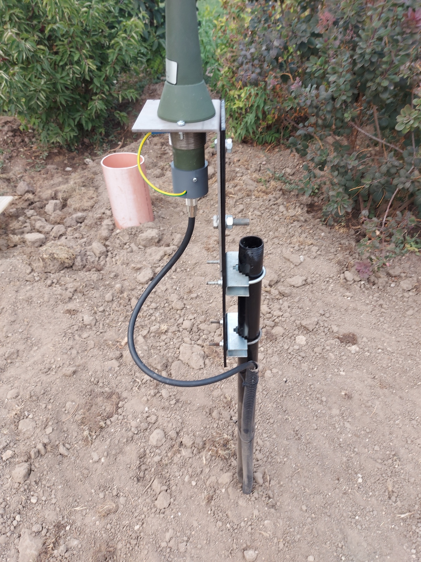

Rövidhullámú antenna illesztéseÜdv!Múlt héten felállítottunk egy Harris sb-v35 bázis antennát. Dombtetőn lakunk. Az antennához 23m RG214 + 23m R213 koax megy ki. A koax árnyékolása a ház belső földponjára van rakva. Az antenna alap hossza 9.75m + 80-90cm a festett vascső amihez rögzítettük. Az antenna tartója elforgatható így könnyebb belecsavarni a talpazatba. A kérdésem az lenne hogy ha kint is le akarom földelni és van hozzá nyárs (horganyzott 2.5-3m), akkor érdemes egy ballunt készíteni ide kívülre hogy ne alakúljon ki földhurok? Megmértem egy FG-01-es kis kézi antenna analizátorral: A méréseket bent végeztem el ahol majd egy RTL SDR V4 el hallgatom a sávokat. 1.8Mhz - imp: 350ohm<, SWR: 9.0< 2.0Mhz - imp: 350ohm<, SWR: 9.0< 3.5Mhz - imp: 55ohm, SWR: 9.0< 4.0Mhz - imp: 350ohm<, SWR: 9.0< 7.0Mhz - imp: 270ohm, SWR 4.1 7.3Mhz - imp: 220ohm, SWR 5.0 14.0Mhz - imp: 170 ohm, SWR: 8.7 14.3Mhz - imp: 60 ohm, SWR: 8.7 21.0Mhz - imp: 120 ohm, SWR: 4.5 21.5Mhz - imp: 24 ohm, SWR: 5.0 28.0Mhz - imp: 37 ohm, SWR: 6.6 29.0Mhz - imp: 270 ohm, SWR: 5.0 29.7Mhz - imp: 150 ohm, SWR: 4.6
Mivel csak vételre használod jó így ahogy van.
Egyébként meg radiálokat tennék, az biztos ellensúly. A földelni is simán lehet (akár villámvédelem miatt, bár túl vékony az antenna nem túl nagy a valószínűsége). Adó esetén szoktak ferritgyűrűt rakni a koaxra az állóhullámok visszajutásának megakadályozására. A balun a szimetrikus-asszimetrikus átalakítás eszköze, de itt a rendszered teljesen asszimetrikus. Kossuth rádió 540KHz karbantartásCsak azért rakom ezt ide mert majdnem szétszedtem szegény öreg VEF206-omat, amikor ma reggel órákon keresztül csak sercegést hallotam az 540KHz-es középhullámon - hétfötöl péntekig nincs 540KHz Kossuth és jövö héten hétfön meg kedden is csend lasz a középhullám alsó végén:https://mediumwave.info/2026/08/31/hungary-17/ |
