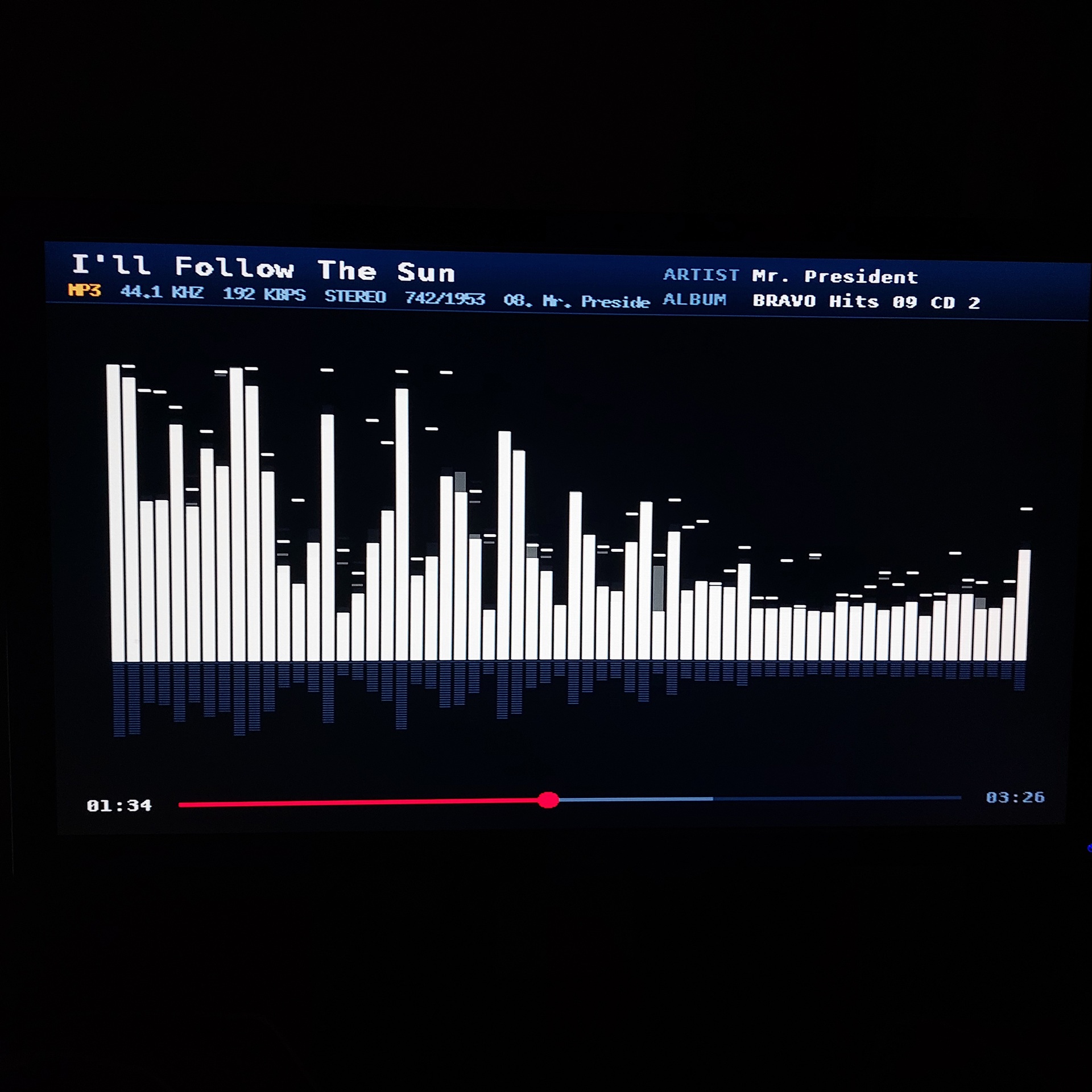

(#) Kerékgyártó Imre válasza Kerékgyártó Imre hozzászólására (») Vas, 10:38 / 3
Elkészült egy mp3 - lejátszó . Spektrum kijelzővel .
MP3 Lejátszó
Köszönöm a lájkokat .

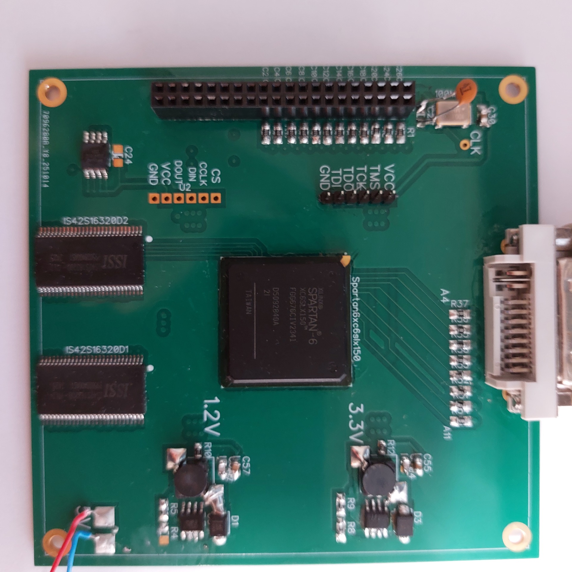

(#) JZoli válasza Kerékgyártó Imre hozzászólására (») Vas, 11:49 /
Esetleg a kész lejátszóról van kép? Kíváncsi lennék rá.
(#) Udvari Zsombor válasza Kerékgyártó Imre hozzászólására (») Vas, 11:58 /
"MP3 lejátszó" alapján nem erre számítottam, hogy PC monitorral működő eszközt készítettél, hanem valami kis hordozható méretű eszközre gondoltam volna beépített LCD kijelzővel...
(#) Kerékgyártó Imre válasza JZoli hozzászólására (») Vas, 12:04 / 5
Eredetileg videókártyának készült - de rugalmas , módosítható . A lejátszó a következő fileformátumot ismeri : MOD , S3M , IT , XM --- MP3 , FLAC ,WAVE .

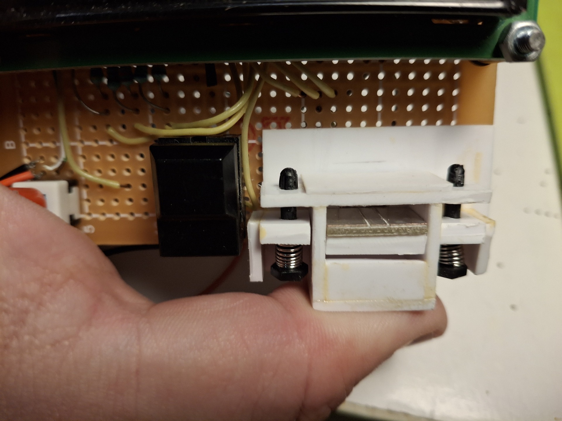

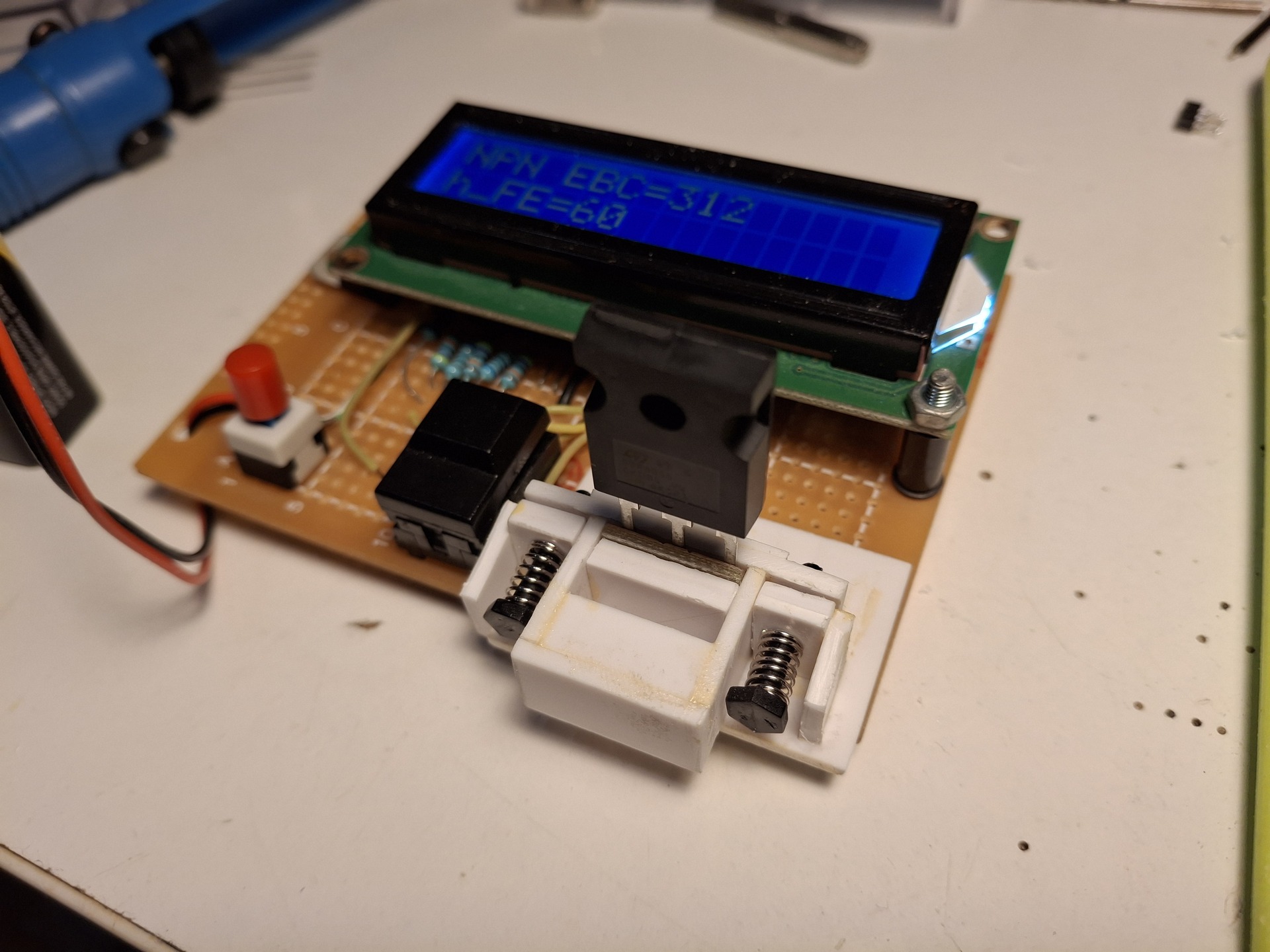

(#) somitomi hozzászólása Kedd, 17:22 / 6
Alkatrész teszter csatlakozó
Rugós csatlakozó-féleség alkatrész teszterhez, elsősorban nagy teljesítménytranzisztorokhoz, amiket az ilyen készülékeken szokásos karos DIP foglalatba nehéz beszuszakolni. A rugókat valószínűleg kicsit puhábbra fogom cserélni vagy kitalálok még valami plusz erőkart rá, mert most eléggé izomból kell nyomni, kicsit alábecsültem az előfeszítést.
(#) benjami válasza somitomi hozzászólására (») Kedd, 19:17 /
Jópofa cucc. Ha eltérő lábvastagság esetén kicsit bizonytalan lenne az érintkezés, esetleg ki lehetne egészíteni egy plusz gumi vagy keményebb szivacslappal ami kiegyenlítené ezeket az eltéréseket ami főleg kiforrasztott alkatrészek esetén fordulhat elő.

(#) somitomi válasza benjami hozzászólására (») Kedd, 22:15 /
Ezen agyaltam már én is, pont a kiforrasztott alkatrészeken lévő óngöbök miatt. Az igazán ügyes az lett volna, ha külön rugós szorító lenne az egyes érintkezők fölött, de van valahol vékony öntapadós gumilapom, azt lehet kipróbálom.
