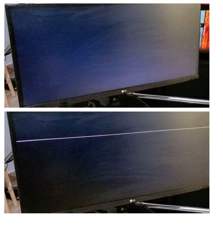

(#) Busz hozzászólása Okt 17, 2026 /
Menü bejön de a HDMI nem
Kukáztam egy lg29um58 monitort külső táppal együtt.
Bekapcsol, menü bejön, de nem aktív a beállítások gomb, tehát lényegében a menüvel csak kikapcsolni lehet.
Ha dugok rá bármit bármelyik HDMI porton akkor elkezd vibrálni, de nem jön be a kép.
Felvillan a háttér, majd egy fehér vízszintes csík végül sötétség és 5 másodpercenként ismétlés.
Videóból fotóztam ki, csak a másodperc tört részéig látható a csík, mellékelem két képen.
Tehát elsőnek bejön a háttér majd a kép helyett a csík és ennyi.
Szerintetek érdemes vele foglalkozni vagy vissza a kukába?
(#) pipi válasza Busz hozzászólására (») Okt 17, 2026 /
Szerintem tápos, beesik a fesz terhelésre. Kondik?
(#) img válasza Busz hozzászólására (») Okt 18, 2026 /
Mivel külső tápos, (ráhagyással) vágd le a vezetéket a belső tűs csatlakozóval és tápláld meg labortáppal: ha úgy működik akkor a saját tápja a hibás, ha úgy sem, akkor pedig a monitor.
(#) Busz válasza img hozzászólására (») Okt 18, 2026 /
Ok, köszönöm, megpróbálom.
"Ha dugok rá bármit bármelyik HDMI porton akkor elkezd vibrálni, de nem jön be a kép."
Másik HDMI kábellel kipróbáltad? Sok monitor nyűgös a HDMI kábelre.
Az, hogy mással (főleg ha kisebb felbontáson / frekin) működik az a kábel, nem jelent semmit.
A monitoron látszik külső sérülés, esés nyoma?
A HDMI csatlakozók fizikailag nem sérültek?
