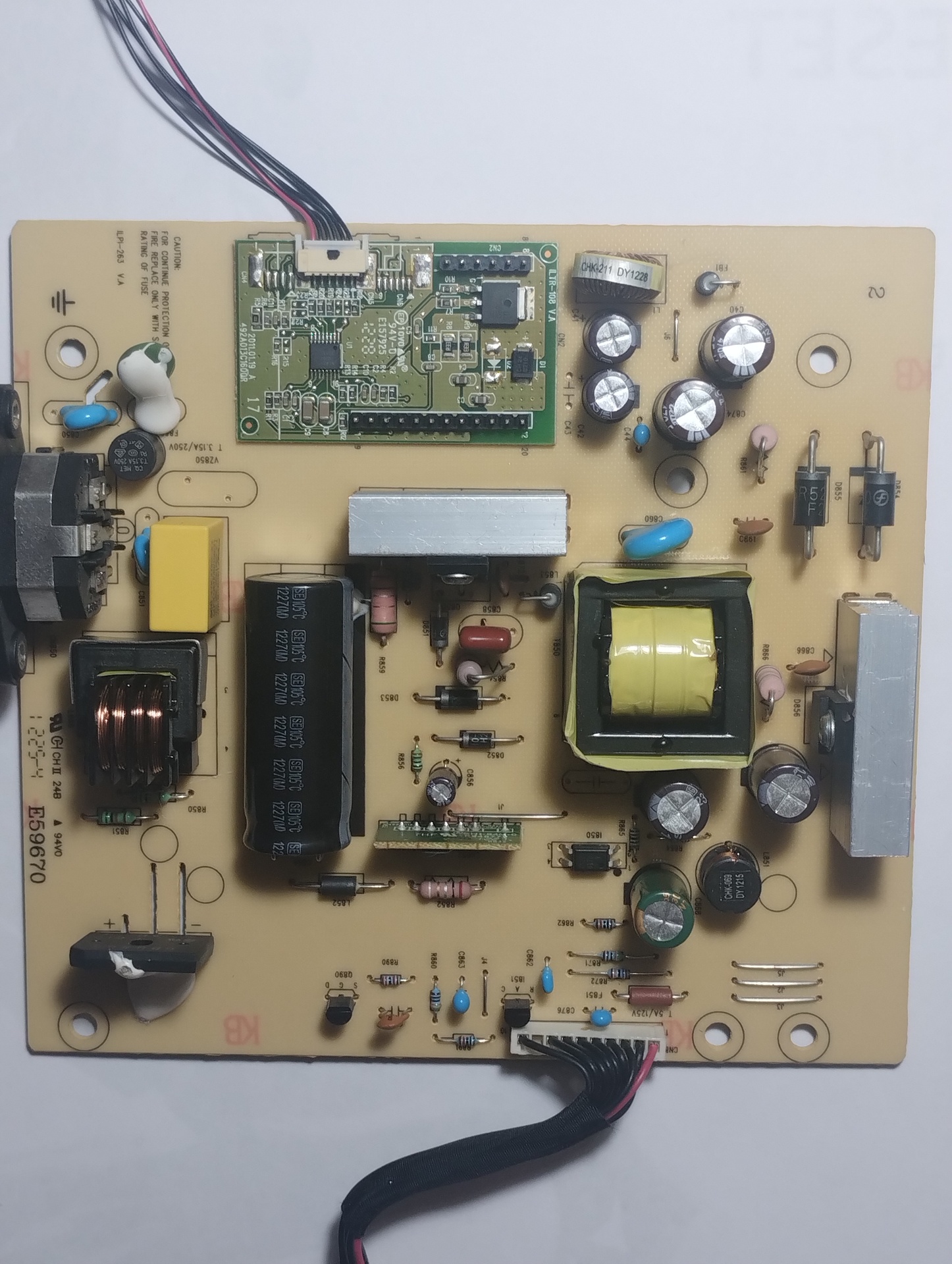

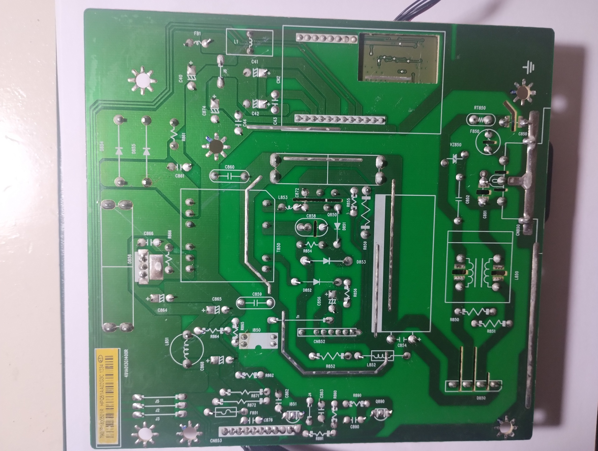

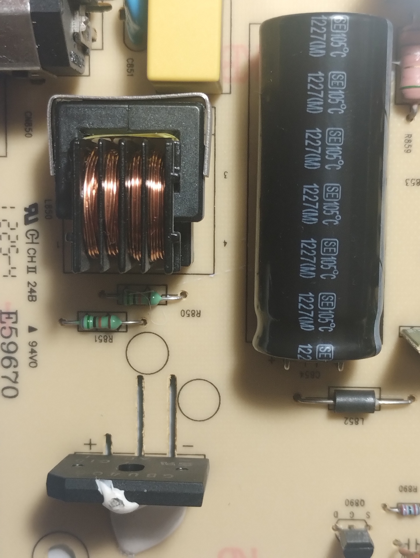

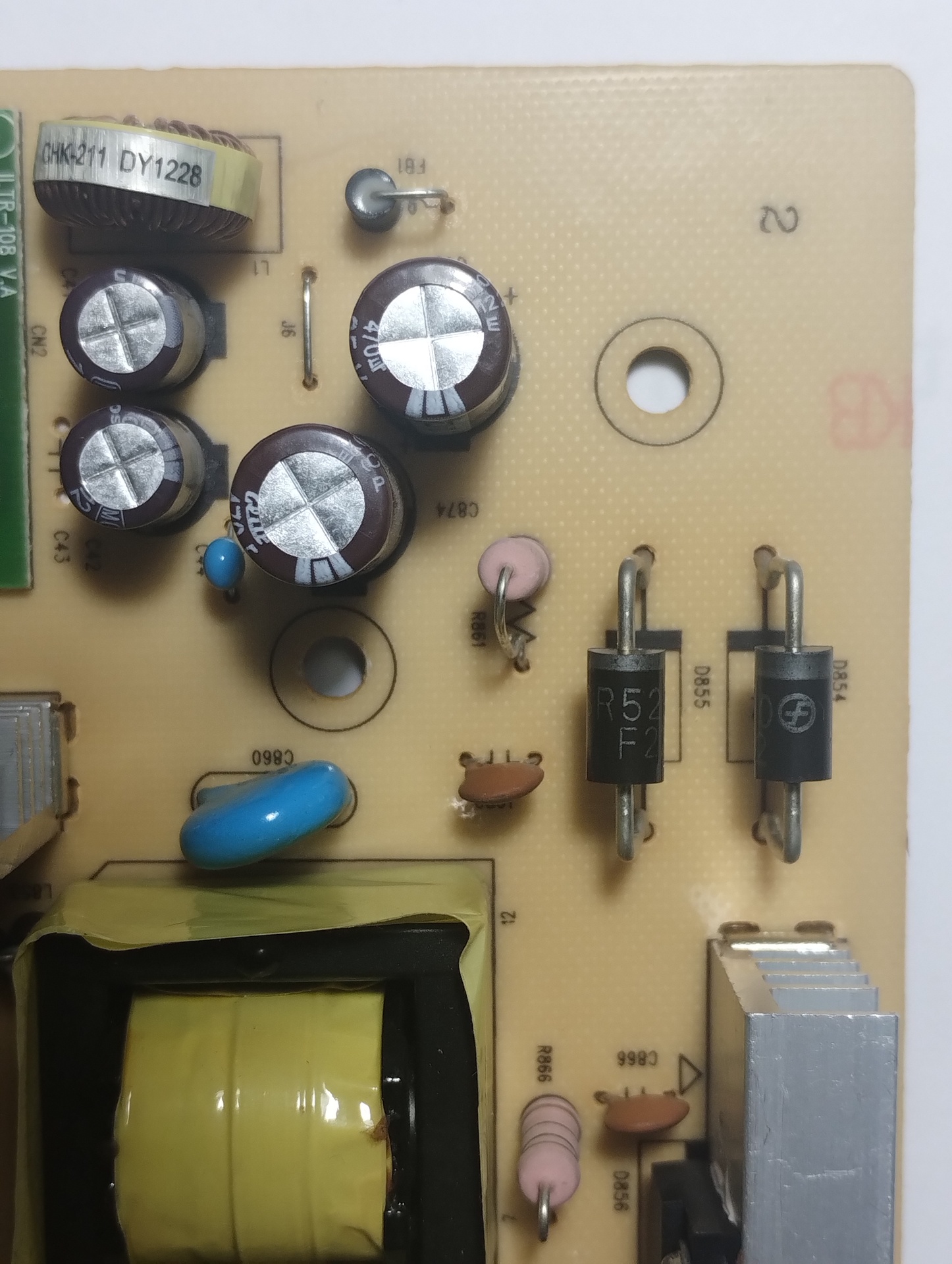

HP LA2306x monitor hiba

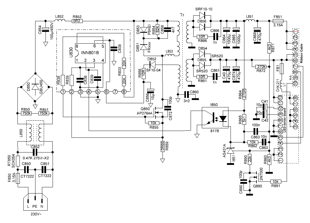

A címben jelzett LED háttér világítású PC monitorom működés közben megállt. és azóta nem ad életjelet. Nem mai modell (2012 Aug.), de eddig gond nélkül bírta. A tápegység nem indul el, és mivel ebben a galaxisban nem találtam rajzot, vagy service manualt hozzá, ezért azt visszarajzoltam.

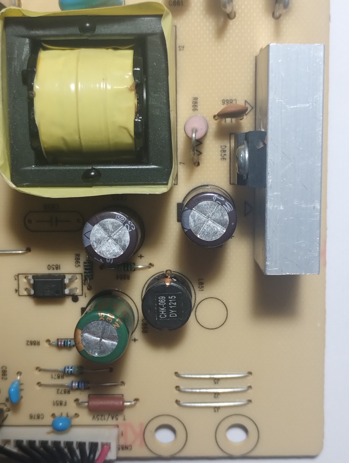

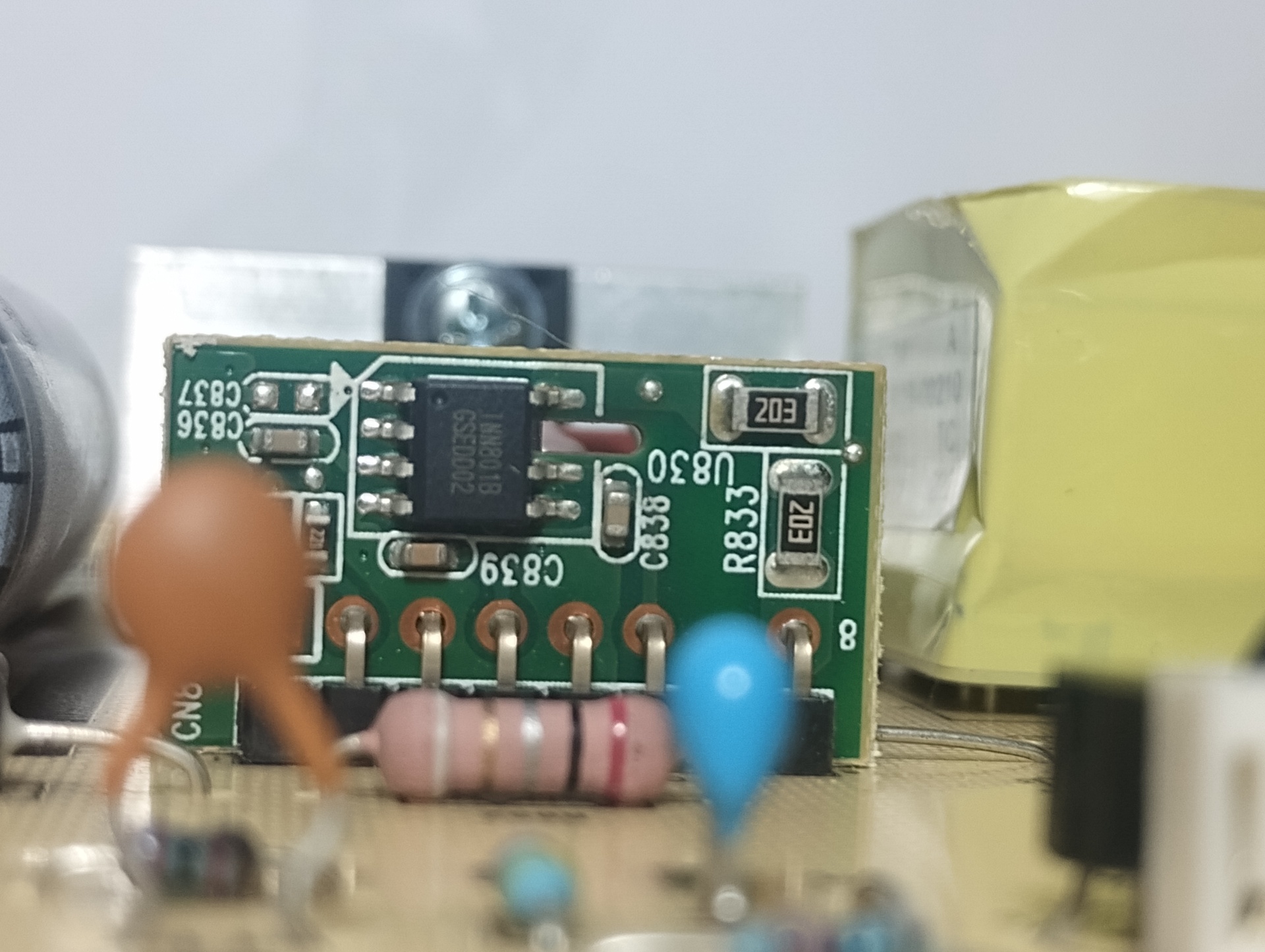

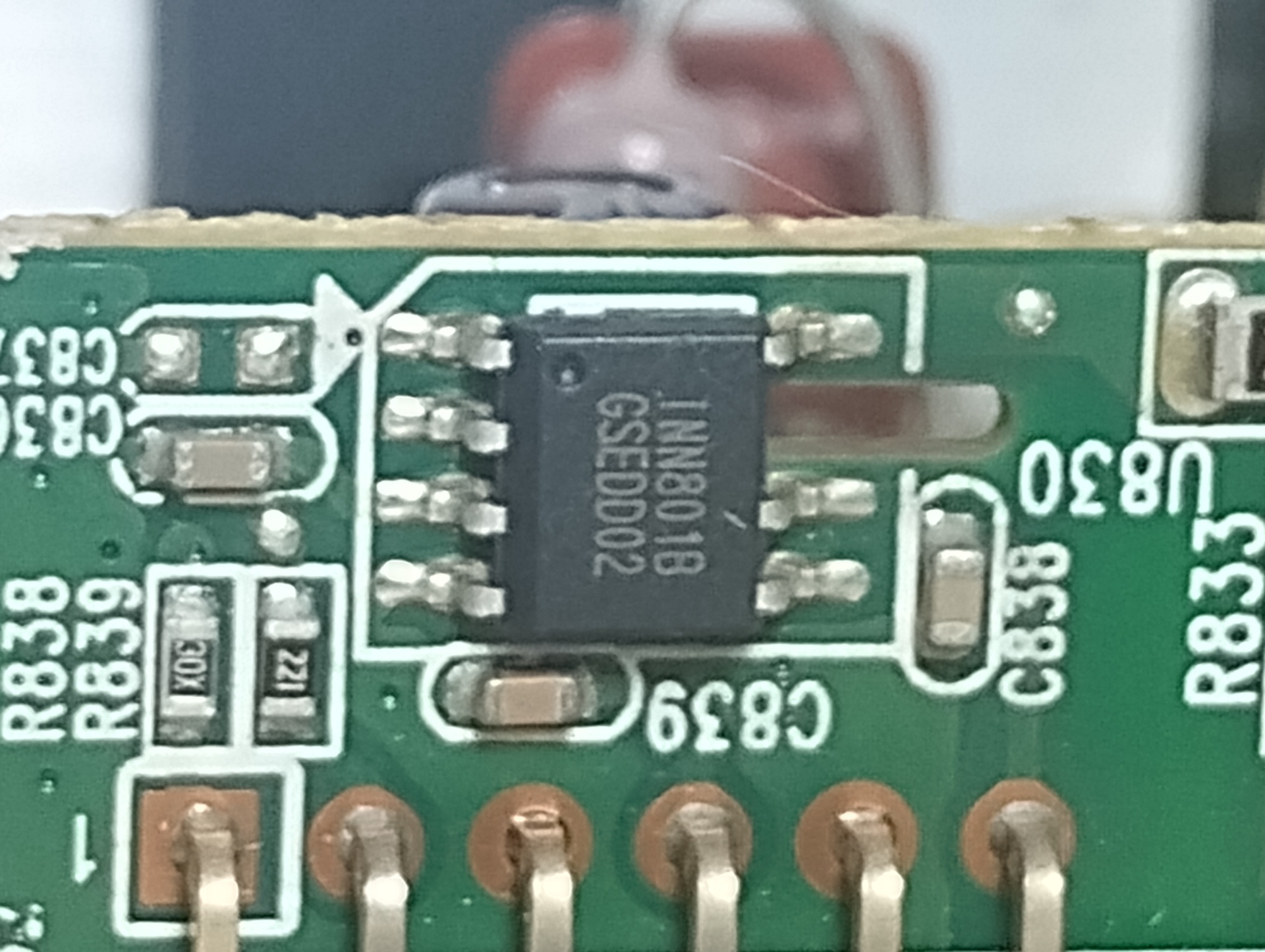

A panelen, és alkatrészein semmilyen hiba - égés, sérülés,"dundi" elkók, stb. - nem látható. A primer oldali puffer elkón megvan a háromszázhuszon valahány Volt, és semmi több. Tovább nem bontottam, tehát még nem mértem, és nem cseréltem elkókat, FET-et, stb. A kapcsoló FET típusa: AP2764A (600V/4A), az öcsi panelen lévő vezérlő IC: INN 801B, valamint van még rajta egy LED vezérlő panel is.
Tudom, hogy egy ilyen korú elektronikánál már minden is előfordulhat - látszólag "szép" állapotú elkó is lehet kukás, de még mielőtt mindent kicserélnék, tanácsot kérnék. Szerintetek hol kezdjem el, milyen sorrendben haladjak ? Azonkívül egy amatőr kérdés: az SMPS panelre integrált LED meghajtó nem sérül-e, ha azon nincs terhelés?
PS: (Jobb gomb- Megnyitás új lapon - a képek jól láthatók)
Segítségetek előre is megköszönöm.
Üdvözlettel: circuit
A hozzászólás módosítva: Jan 11, 2026
(#) user1914 válasza circuit hozzászólására (») Jan 12, 2026 /
Az IC 8 lábán mit mérsz?
Valamint a két soros ellenállás közepén?
Üdv. M.

(#) circuit válasza user1914 hozzászólására (») Jan 20, 2026 /
Elnézést a megkésett válaszért. Az IC 8-as lábán is megvan a kb. 320 Volt.
DE - azóta sikerült megjavítani. Egy fórumtárs javaslatára - ezúton is köszönet érte - ellenőriztem a szekunder köri Schottky diódákat, az egyik zárlatos volt. Csere SB5200-ra, tökéletes lett.
(#) user1914 válasza circuit hozzászólására (») Jan 21, 2026 /
Erre jó egy szkóp és egy leválasztó trafó.
Az indulási kisérleteket lehet látni FET gét lábon, és a FET trafóhoz menő lábán a kb. 400 V-os tüskéket, ha a FET nem hibás.
Üdv. M.
