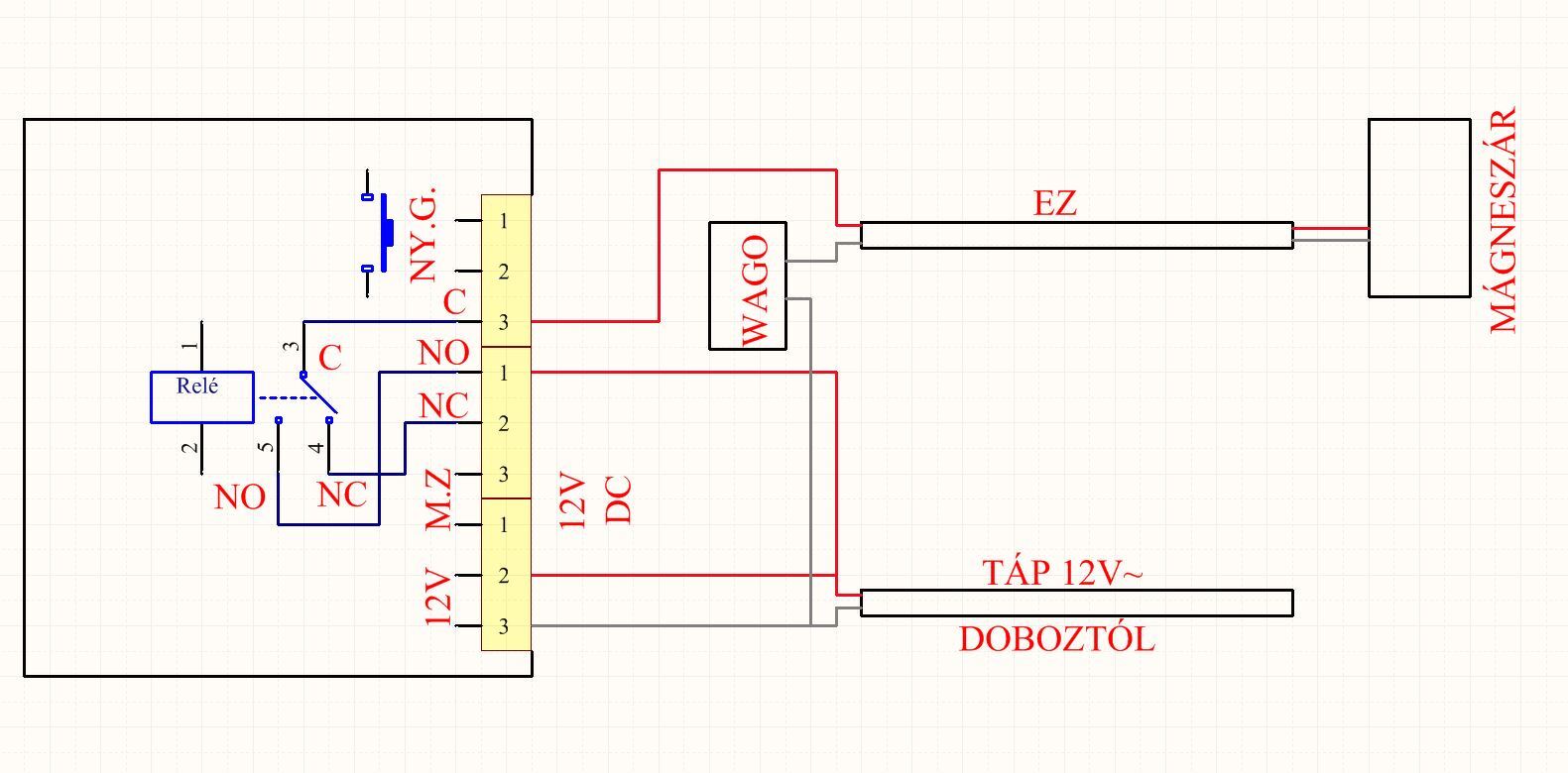

Ha tudnám biztosra hogy a Bejárati kaputól ami EZ DC táp felirat néven 12V-ot kellene biztosítson aminek a vége a panelbe az NO felirat pozitív, a negatív meg össze van kötve a EZ ( Elektromos Zár negatívjával) ha tudnám hogy ez biztos 12V akkor ki lehetne próbálni egy külső 12V os adapterrel. De mivel nem találok leírást ehhez az alaplaphoz így egyenlőre nem merem rá kötni.
(#) vladcepes válasza lóri hozzászólására (») Okt 13, 2026 /
Látom a képet ,érdekes, hogy miért így van bekötve ,belső gombunk nincs. Az elektromos zár panelon rajz alapján M.Z felírat. Tegyük fel ki kötöm az NY.G-t . Gondolom a központi kapun megnyomva a kódot onnan jön a jel, ennek a pozitívja megy a NO feliratra ami Relés Kimenet.(de onnan alapból nem tudom hány voltnak kellene jönnie).A kaputól jövő negatív meg össze kötve zár negatívval. Ha a Zárat át rakom az M.Z-re (kérdés hogy mindegy melyik szál melyikbe megy?) ,akkor hova menne a kapu +,- tápja?
(#) lóri válasza vladcepes hozzászólására (») Okt 13, 2026 /
A relés kimenetből nem jön feszültség, mint írtam tegnap, merthogy sípolt a műszered, a relé kattanásakor.
Az átkötés, meg, át van vágva, ezért a relé csak feszültségmentes kapcsolóként működik.
A mindegy melyik szál melyikbe megy-re azt mondom, mérd meg műszerrel, hogy az E.Z. sorkapcson, melyik a +/- (már, ha DC-t ad ki).
(#) vladcepes válasza lóri hozzászólására (») Okt 13, 2026 / 1

Akkor le kötöm az NY.G-t. Először ki próbálom így. (egyébként érdekes-mert ha ide ajtó nyitó gomb jönne ami összezárásnál nyitna ,akkor mit keres ott 12V ? :crazy Ha így nem jó ,akkor az M.Z-t ki mérem és rá kötöm a zárat-majd úgy is próba.
Én sem értem, próbálom lerajzolni.
UI: Írtad "A relés kimenetből nem jön feszültség". Ha itt relés kimenet van mármint a rajz szerint, panelon meg befelé áramló feszültség van (pillanatnyilag egy pozitív 4.7V) ha jól írom. De most már kezdek össze keveredni, úgyhogy maradok a csütörtöki felállásnál.
A relét, így képzeld el, mint a rajzon. Lehet, hogy bemegy a 7.7V az NO-n, de ki is jön a C-n (vagy fordítva). Az egyik fehér a trafótól jöhet, a másik meg a mágneszártól, a relé csak a kettőt köti össze (talán).
Értem. Köszi! Mindenképp le kötöm az NY.G-t viszont még mindig nehezen hiszem, hogy a zárhoz el jutna a 12V hacsak a panel nem biztosítja a C-n kifelé. (jól gondolom?)
Mint írtam, nem a panel adja ki a zárhoz a 12V-ot, mert el van vágva az átkötés. Feszültségmentes kapcsolóként van használva a relé. Csak, mint kapcsoló. Tehát, a két összewagózott kábel egyikéből jön a 12V, amit a relé kapcsol a másik fehér kábelre, ami a mágneszárhoz megy (szerintem). Ha így gondoltad, hogy a panel biztosítja a 12V-ot, a C-n keresztül, akkor jól gondolod. De a 12V, a szürke trafóból jön talán. De, hogy miért van DC12V írva az egyik vezetékre, nem tudom, vagy hogyan lesz DC. Lehet, hogy az máshonnan jön.

„mert ha ide ajtó nyitó gomb jönne ami összezárásnál nyitna ,akkor mit keres ott 12V”
Ha engem kérdezel akkor azt a panel adja ki a -nemlétező- nyomógombnak, a gomb megnyomásakor ez a 12V "rövidre záródik" ebből tudja a panel hogy megnyomták a gombot. Az nem táp hanem csak "mérőfeszültség". Elterjedten alkalmazzák, hogy egy eszköz vezérléséhez annak a bemenő lábát földre kell húzni, ilyenkor a másik lábon nyitott áramkörnél (gomb nincs benyomva) tápot mérsz.
Véletlenül sem keverted össze a vezetékeket és a négyszögjeles megy fel a plafonon? Olyan mintha előkészítették volna a lakások felé a nyitógombot, de nem lettek végül felszerelve. Szerintem valahol annak a kábelnek csak lóg a vége.
A WAGO bátr hivatalosan nem alkalmas ennyire vékony vezetékek kötésére stabilan megfogja az UTP kábel ereit is, nem hiszem hogy ott a gond.

Közben gondolkodtam.
Azt tudom elképzelni, hogy a kaputól jön a négyszögjeles kábelen a vezérlés, mindkét lépcsőházhoz, ami belső gombnyomást szimulál, így tudja kinyitni mindkét lépcsőházat egyszerre.
A DC Táp, nem tudom, honnan jön (a plafonból, kaputól).
Tehát, távolról a kapunál lévő egység nyitja a két lépcsőházat az NY.G. -re adott jellel/rövidrezárással. Ha az A vagy B lépcsőházi kezelőről ütöd be a kódot, akkor a relé nyitja a mágneszárat (EZ és EZ DC TÁP összekötésével.
Ez az én feltételezésem.
Tehát az NY.G.-n, nem kéne tudni feszültséget mérni.

(#) lóri válasza elektroncso hozzászólására (») Okt 13, 2026 /
"Olyan mintha előkészítették volna a lakások felé a nyitógombot, de nem lettek végül felszerelve."
Hmm, jó gondolat.
(#) lóri válasza lóri hozzászólására (») Okt 13, 2026 /
Mondjuk, nem értem, miért kellett elhozni a kaputól, vagy valahonnan DC12V-ot a zárnak, ha amúgy is van a kódzárnak AC12V odavezetve, merthogy a zár megy AC-ról is. És akkor nincs a 15m-en történő feszültségesés. Persze egy vastagabb vezeték, nem ártana.
Holnap le szedem még egyszer a kábel csatornát,( de biztos vagyok benne végig menve a drótokon, hogy a doboztól a Táp-és a Négyszögjel drótok jönnek. A plafonból (falból) meg a EZ DC Táp felirat. De holnap ismét meg nézem.
(#) vladcepes válasza elektroncso hozzászólására (») Okt 13, 2026 /
Lakások vannak, Így fotozva azt mondom plafon, de gondolom falba hungarocel mögött mehet ,gondolom csak a kapuhoz. Lenne értelme összekötve a másik lépcsőház ugyan ilyen paneljával? Gondolom nem.
Lenne értelme, ha a kaputól kapja a DC-t, mindkét lépcsőház a zárhoz, mert a szürke dobozból, csak AC jön (elvileg).

Ha le húznék mindent a panelről,(iktassuk ki próbára a kapu központit) maradna a fix 12V fentről a dobozból ami fix, ami a jobboldali csatiba megy., maradna még a zárnak a drótjai. Hogyan tudnám tesztelni, hogy jó e a panel, ill.relé ? Kellene egy külső 12V DC (aminek a negatívját össze kötném a zár fehér drótjával vagóval? ill. A +12V-t a panel NO-ra ,majd zár piros drótját a panel C-re? És gondolom a C-és a NO között akkor valóban 12V kell hogy legyen.
(#) lóri válasza vladcepes hozzászólására (») Sze, 17:52 /
Elvileg úgy van, ahogy mondod. Használhatod a jobboldali tápot is a próbához. Igaz, hogy AC, de a zárnak az is jó. Ekkor a kóddal tudod próbálni, ha az NY.G.-t összezárod, akkor kiderül, hogy működik-e a távkapcsolás is.

Ez elég lesz arra, hogy kipróbáljam, hogy jó e a panel vagy sem. Viszont ha így jó (bárcsak jó lenne) és így hagynám akkor az van, hogy ez a panel el veszíti a kapcsolatot a fő központtal, vagyis ha valaki ott fel csenget kinyitom neki(fentről a lakásból) bejön a kiskapun, le kell menj érte(vagy megadod neki a kódot)
Ha jó lesz a panel akkor valahogy azt a kábelt(kapcsolatot) kell kisakkozni ,hogy honnan hova tart, vagy miért nem jön ide elég nafta.
(#) lóri válasza vladcepes hozzászólására (») Sze, 20:41 /
Nincs mit.
Ha működik az NY.G. része teszteléskor, akkor elvileg működhet a kaputól jövő jellel is, a négyszöges vezetéken történő vezérléssel is.
(#) lóri válasza lóri hozzászólására (») Sze, 20:50 /
Ha a legutolsó rajzom szerint használod, akkor a távoli naftával nem kell foglalkozni, így nem lesz 15 méternyi feszültségesés. A lényege, hogy a szürke trafó 12V-ját használd a mágneszárhoz is. És akkor csak a kaputól jövő négyszögjeles vezetéket kell visszakötni a nyomógombhoz. Reméljük az a vezeték nem szakadt. De még a wago-zást is megspórolhatod, ha az átvágott rövidzárat visszacsinálod, mert akkor a panelről kapja a relé a feszültséget.

(#) elektroncso válasza vladcepes hozzászólására (») Csü, 6:45 /
Várj, szóval akkor van másik kapu ami ha nyit akkor ennek is nyitni kell? Mert az csak az NY.G. kapcsokon vezérelhető, ezt a kábelt kövesd le alaposan mert az nem lehet hogy a trafóra van kötve akkor nem működne meg tönkre is menne, azokon a kapcsokon nem viseli el az AC-t.
Amit lóri rajzolt azzal ki tudod próbálni a kódpanel működőképességét. Ha a ny.g. kapcsokról kikötöd a kábelt akkor a két kapcsot rövidrezárva a kódpanelnek nyitni kell az ajtót.

(#) vladcepes válasza elektroncso hozzászólására (») Csü, 9:44 /
Van a kiskapu (bejárat) ,ott van a fő központ ahol nevek vannak kitéve kapucsngővel. Ilyesmi volt:Bővebben: Link az idén cserélték de csak a gomb érintkezőt nyomogombosra valami ilyesmi : Bővebben: Link de majd otthon inkább le fotozom. Tehát ha kiskapun be írod a kódot akkor nyitja a kiskaput + A és B lépcsőházat ,(akkor ezek szerint az NY.G-n keresztűl? ) Ki próbálom amit lóri írt. "De akkor most mégis van lakásból nyitás?" nincs. Belül kilincses ,kivülről meg kódos.(gondolom te arra értetted,csak nem írtam le tisztán,hogy valaki ha fel csenget akkor lakásból a beszélökénél a gombal nyitod ). Köszönöm a kitartásotokat ,meg a segítségeteket, remélem mostmár csak a végére járunk
UI: Ma ismét leszedem a kábelcsatórnát és végig követem egyessével a kábeleket. De ez a sok wagó Van vagy 20M UTP kábelem (tudom hogy vékony) de ha kettessével össze kötném? PL: két fehér két piros és ez járható út, akkor bekötném(behúznám) egybe a Szürke doboztól a panelig.
Másik. Csak próbálok előre kérdezösködni, (mert du.ha neki fogok már késő lesz és besőtétedik) ,hogy Relét hogyan lehet tesztelni? Áram alatt ,vagy anélkül? Ha igen melyik sorkapcson? és multit milyen állásba rakjam? Mit kellene mérnem rajta?
