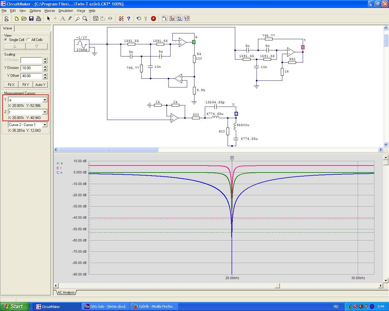

(#) Karesz 50 válasza compozit hozzászólására (») Sze, 16:23 /
A Notch 20 000 Hz helyett 19 999 Hz-en vágott.
Ha szűrő kimenetén mérsz Fouriert, ez 19 kHz-en 15 dB eltérést okoz.
13265 pF helyett 13264.63 pF a helyes érték és
4775 uH helyett 4774.65 uH.
Kitettem ezt a két szimulációt, csak nem nézted meg.
„Opampos kettős T szűrőt ajánl az AI.”
Szerintem ez az opampos kettős T szűrő, amit használunk. A CM-ben van ideális opamp aminek tetszés szerint lehet állítani a nyílthurkú erősítését 1-től 10e18-ig.
Hiába írod nekem mit állítasz be az MS-ben, a CM nem így működik. Nincsenek meg ezek a lehetőségek. Karikákat meg pontokat ugyan tud rajzolni, de semmi értelme mert értékeket nem nem rendel hozzá. Táblázatot sem készít. A felbontást sem lehet tovább növelni. Hertzben sem lehet megadni semmit. De a hiányosságai ellenére is szeretem a CM-et mert bizonyos általános dolgokban sokoldalúbb az MS-nél. Az MS engem tíz perc alatt kiakaszt. Lefagyok tőle : ) Irtózom tőle : )

(#) Karesz 50 válasza Karesz 50 hozzászólására (») Sze, 19:58 /
"Aszonta" Ai, hogy kössek sorba kettőt, akkor nagyobb lesz a lyuk. Ilyenek...
De ha növelem a szimulátor felbontását, -174 dB-t vág ki 1 kHz-en 3 db soros szűrő.
Ez az elméleti maximum is (talán).

(#) compozit válasza Karesz 50 hozzászólására (») Sze, 20:44 /
Igen, ilyesmire gondoltam, de mintha láttam volna egy opampos változatot is. Nekem 20 kHz-en -70 dB-t csillapít. Sorba lehet őket kötni, de a -3dB-es sávszélesség is nőni fog. Meg kell nézni, hogy mondjuk 19kHz-en mennyit csillapít. De az biztos, hogy sávszélesség szempontjából sokkal jobb megoldás, mint egy passzív. Az nagyobb leszívást tud, de ugye sokkal nagyobb a sávszélessége.

(#) compozit válasza compozit hozzászólására (») Sze, 21:02 /
Már két ilyen sorbakötve is nagyon jó. A leszívás -140dB és 19,6 kHz-nél még semmi csökkenése nincs a jelnek ( 157 mdB ), tehát nagyon kicsi a sávszélesség. Jó ez, szerintem használható.

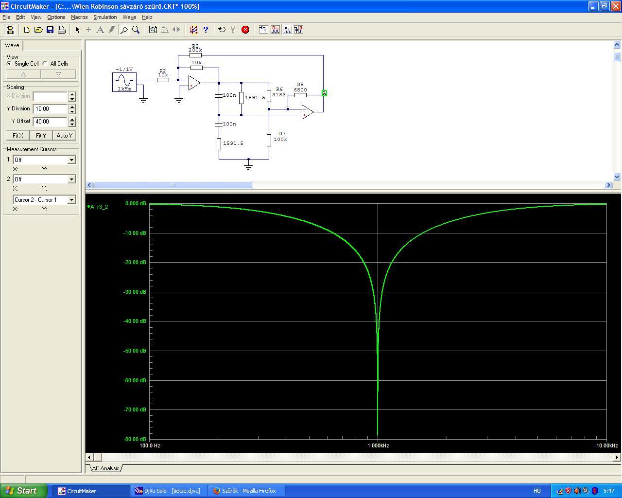

(#) Karesz 50 válasza compozit hozzászólására (») 6:04 /
Nem csak AI létezik hanem Tietze- Schenk is : )
Miszerint vannak az egyszeres és többszörös negatív, a pozitív visszacsatolású T-szűrők.
A Wien-Robinson... de ezt elég nehéz behangolni és nem lehet Q6-nál nagyobb jósági tényezőt elérni vele. Jobb és egyszerűbb nála a Notch szűrő.
A pozitív visszacsatolásúhoz elég egy db opamp, de 6 dB-t erősít (ami nem gond végül is).
A lényeg, hogy mindegyik olyan, hogy sávszélesség-jósági tényező szorzat állandó lesz. Vagy meredeken vág keveset, vagy fordítva. Mindegyikből sorba kell kötni kettőt-hármat.
Persze még rengeteg félét lehet találni, de egyik kutya másik eb.

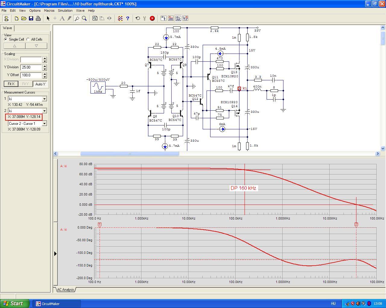

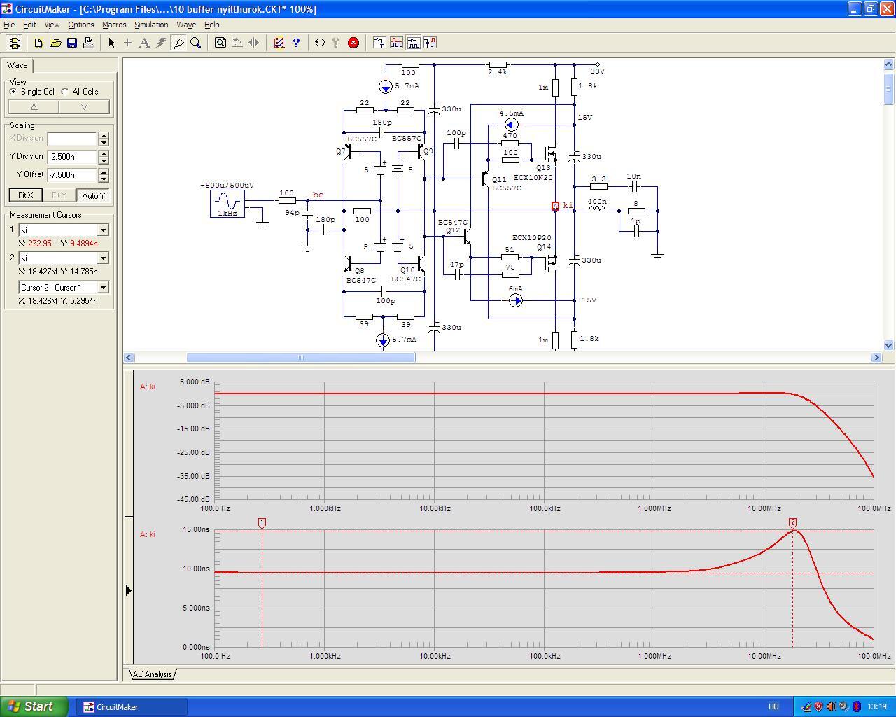

(#) Karesz 50 válasza Ge Lee hozzászólására (») 13:36 / 1
Ezt a Bode-ot még nem mutattam meg, de aztán én is befejezem mert senkit nem akarok meggyőzni semmiről. Szerintem azt az RF végtranyót FET-nek nevezik.
Ezen ugyan még kell kézimunkázni... talán nem is keveset, de már így is működne.
160 kHz-en van a domináns pólusa, 37 MHz-en az egységerősítési frekvenciája.
A késleltetése 10 ns, de ha a bemeneti 20 MHz-es aluláteresztő után mérem 700 ps.
A torzításait már kiveséztem. Nekem ennél biztosan nem fog kelleni jobb.
