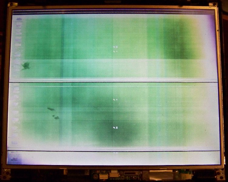

Van egy ACER TravelMate 8200 as gépem a kijelzöje üzem közben elhalványodott . bekapcsoláskor elmosodott képet mutatt volt szervízben és addigra megjavult de megint csinálja néha minden rendben vele de akkor is akadozik a kép és horizontális csikok villanak fel és fagy a képernyő. Mi lehet a baja inverter vagy szalagkábel?[kép]
Én a szalagkábelre tippelnék, nálam egy NEC kijelzőjének a halála pont így kezdődött... Először csak elrepedt a kábel széle, majd rohamosan megszakadt vagy négy szál benne
De javítható volt?
Visszaküldöm a szervizbe !
Nem javítható, 8 miles vezetékek szaladnak egymás mellett, és mire felszedem a fóliát, hogy átforrasszam, elszakad a szál még jobban. Ráadásul ősrégi, utánpótlás nincs (Kínában találtam, de annyit nem ér).
Ráérő időmben rézfóliából vagdosok csíkokat, fólia hordozóra műgyantázom, és ha kész lesz az összes sáv, átforrasztom rá a csatlakozókat, aztán hátha...
Nemrégiben küzdöttem egy ilyen géppel. A végén visszaadtam a tulajnak, hogy értékesítse a működő alkatrészeket. Az konkrétan GPU hibás volt, pillanatok alatt felforrósodott a hűtője, és már a BIOS-ban lépkedve is eltűnt a kép, vagy szétesett.
Azért írtam mert hasonlóak a tünetek... ez konkrétan milyen GPU-val van szerelve? Megj. ebben a gépben nem szalagkábel van, hanem hajszálnyi vezetékek, teflonszigeteléssel.
