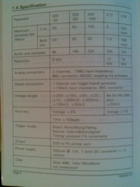

Szeretnék venni egy szkópot, auto diagnosztizálásra.
Ugy tudom erre a célra a Picosckóp a legideálisabb.
Pico ADC-200/20 10MHz, 20MS/s, 8 bit
Digitális oszcilloszkóp, adatgyűjtő.
soros porton csatlakozik, külön tápról megy és kétcsatornás.
Mérőkábel nélkül.
Mennyit lehet ezért adni, új!
Ha valaki tud nekem ebben a témában segíteni, KÖSZÖNÖM !
(#) KTobi válasza amat hozzászólására (») Szept 18, 2008 /
A HEStore.hu-ban 90ezreért van a névleg 25MHzes, 100MS/s mintavételű digitális, USBre is köthető szkóp. Azt írták itt az okosak, hogy 10 mintavétel egy valós periódus. Tehát amit kinéztél az elvileg 2MHzes. Ha jól sejtem, hát akkor max 10-20ezer.(Semmi kijelző csak egy kis dobozocska, ilyet még készíteni is lehet) De egy kép sokat tenne.
Üdv .Tóbi
(#) bbatka válasza amat hozzászólására (») Szept 19, 2008 /
Ha adatgyűjtésre akarod használni akkor a tárhely méret is számít. Amit kiválasztottál az csak 8000 mintát tud tárolni. A 20MS/s meg azt jelenti hogy 20000000 mintát vesz 1s alatt. Grafikusan végiggondolva az egészet te is belátod a korlátait.
De mire akarod használni ?

A kép a Pico ADC-200/20 PC-ről

Az autóvillamosság így magában elég tág téma. Szerintem erre a célra mind a kettő megfelel. Alapvetően amit már leírtunk min. 10minta/ periódus feltétel legyen meg. Én még a 20minta/periódust is kevésnek tartom. Tegyük fel 1Mhz-es a jeled. 20MS/s a mintavételi sebesség. Azaz 20minta /periódus van. Egy 8k-s tárba 410 periódusnyi minta fog beleférni.
(#) bbatka válasza bbatka hozzászólására (») Szept 19, 2008 /
A digitális szkópot úgy kell elképzelni, mint amikor a kört sokszöggel közelíted. Minél nagyobb a MS/s annál inkább a valóságnak megfelelő képet látod.
