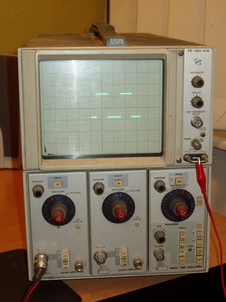

(#) Bagyula válasza Kovidivi hozzászólására (») Okt 7, 2008 /
Megválnék Tektronix szkópomtól 20 ezerért .A határfrekije nem túl magas néhány megahertz ,hibátlan .A műszer Budapesten van .

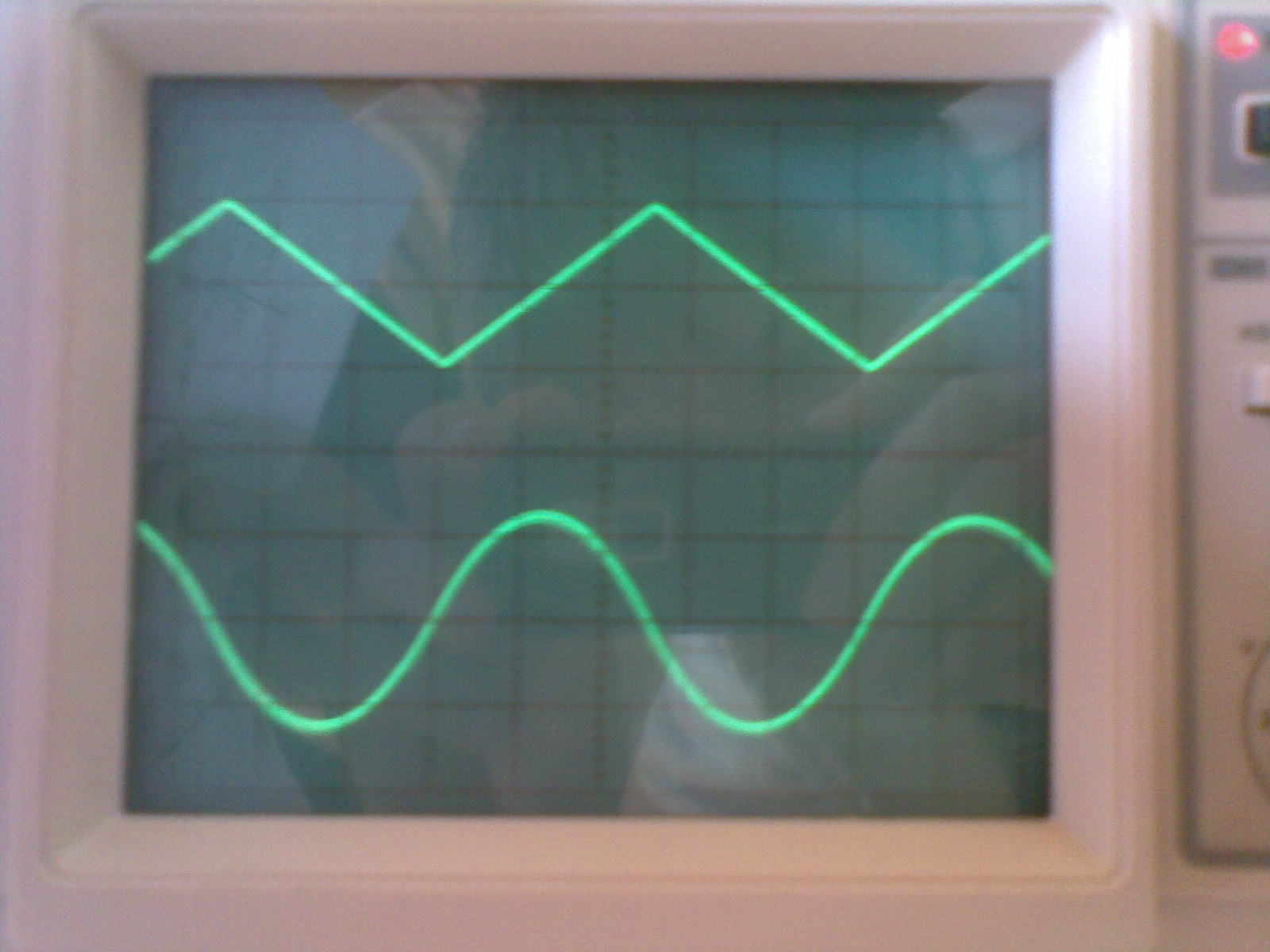

(#) KTobi válasza Yshteee hozzászólására (») Okt 15, 2008 /
Tehát, ha még szkópot nem láttál, akkor ajánlom olvasd el a következő topicot Bővebben: Link
Sok kérdésre választ ad. Ha teheted, akkor menj el valakihez akinek van oszcilloszkópja, és próbálj meg rajta mérni. Általában ezek bolondbiztos szerkezetek (Jó, nem a magasfeszültségű vezetéket mérjük vele). A szkóphoz mindenképpen hozzávaló kábel kell. Ha nincs a szkóp árában benne, akkor venni kell, ideiglenesen, és 1-2kHzes frekvencián bármi jó, de legyen a végén BNC csatlakozó. Nagyon könnyen lehet egyszerű méréseket elvégezni, de összetetteket nem is fogsz egyenlőre (én se).
A két csatorna előnye: Ha van egy erősítő (mert minden kezdő csúcs szupper erősítőt akar építeni, nem tudom miért), akkor érdekes lehet, hogy ha így néz ki a bemenet, hogy néz ki a kimenet. Jó, meg lehet nézi először a bemenete, majd a kimentet, de nem tudod meg, hogy a szkóp megfordította-e a jelet. Csatolva egy kép az oszcilloszkóp képernyőjéről (oszcillogram). Ezt próbáld leolvasni, felső jel U1, 5V/div (egy beosztás 5V), alsó jel U2 0,1V/div, az idő 0,2mS/div.
Igazad van, főleg analóg technikában használják a szkópot. Digitálisban még az órajel ellenőrzésére egy PCt is felhasználhatsz. Vannak programok, amik a hangkártya jelbemenetét mint kétcsatornás szkóp használják.
Szerintem Te még várhatsz a szkóppal.
Üdv. Tóbi
