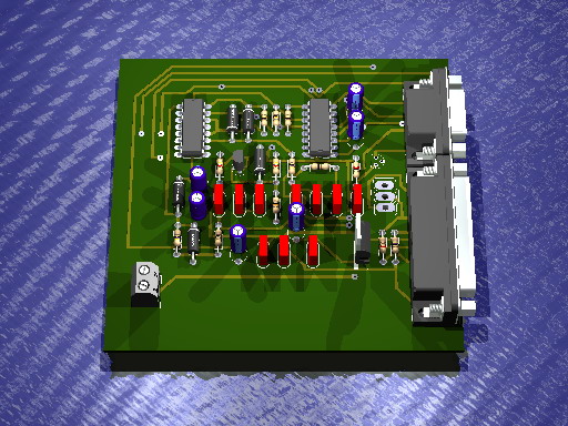

Mellesleg az elsőből ez lett (kicsit körülnyírtam), a második már hibás.
Akkor el tudnád küldeni azt amit te hasznalsz?
Ha nagyot nem tévedek, akkor a 20-as Dimension réteggel nem rajzoltad körbe a panelt? A második .pov file-on ha jól látom van egy ellenállás és kettő TO-3-as tokkal valami tranyó féleség?
IMi-nek igaza van! Nem rajzoltad körbe a paneledet Dimension vonallal.
