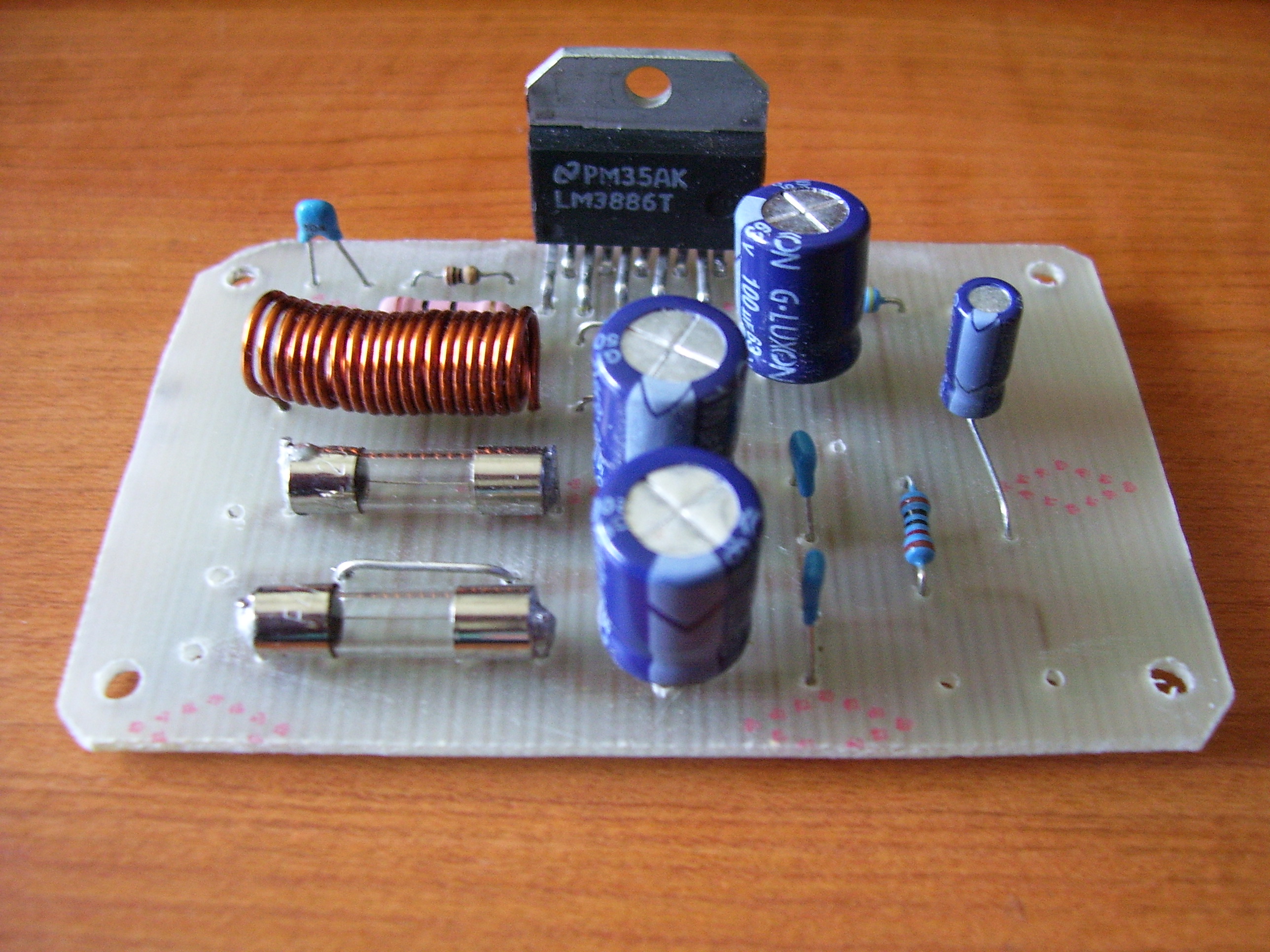

Nekem is lenne 1 hasonló problémám, mégpedíg az, hogy építettem 1 lm3886-os IC-s erősítőt. Működik (valamennyire), de a max csak 10W jön ki belőle a 65 helyett.(túl halk) A nyáktervet innen szedtem le és fotóztam, alkatrészhiba nem valószínű, akkor mi lehet a hiba? Legyen szíves segítsen nekem valaki!:help:

Én ezt az erősítőt még kis kezdő koromban építettem meg (NAGYON FIGYELTEM HOGY MIT HOVA és HOGYAN...) de az a helyzet hogy meg se mukkant azt se mondta, hogy semmi! Pedig én az MJ tranyókkal csináltam ( darabja volt akkor kb. 2 éve 1000 Ft.) szar helyen vettem ![]() És bár lehet, hogy én szartam el, de sajna nem ment... Ez volt az első kudarcom... ![]() Ki is buktam, de akkor még nem is konyítottam hozzá! azóta nem is foglalkoztam ezzel! HA t megépítenéd és működik akkkor jelezz vissza mert én is előveszem és jobban megnézem, hogy mi a hiba! Üdv.: Peti!
Te Figyu!!!!
Mindent visszavonok! Most néztem át a kapcsolást! (előkotortam a nyákomat) és tényleg én voltam a birka!!! Húú de ez kb. 2 éve volt! Nem tudom miért de a potikat elkötöttem a földre... Bár azért is lehet mert én nem erről a kapcsolásról csináltam, hanem valami angol honlapról... Már most én is kiváncsi lettem!!! ![]() Milyen lehet a cucc! Akkor sok sikert hozzá!
