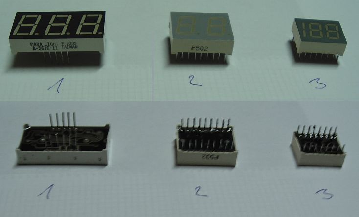

Először is nagy hála ezen site készítőinek, mert bár sok szaki található itt azt gondolom, ezt az oldalt elsősorban az olyanoknak nyitották mint amilyen én is vagyok. Szuperkezdő Na de volna egy talán nagyon bárgyú, és pitiáner, de nekem mégis nagy problémám. Fejembe vettem, hogy mikrovezérlőkkel fogok foglalkozni, PIC AVR teljesen mindegy, el is olvasok, olvastam e témában mindent, az alapokkal is el boldogulok, gondolok itt a led előtét ellenállásának számítása, elsősorban a mikrovezérlőkkel kapcsolatos alapoknál tartok, de a problémám a következő. A 7szegmenses Ledkijelzők, pontosabban azok kivezetései. Hogyan tudom megállapítani, hogy melyik melyik? Egy képet is töltök fel, azokról amelyek rendelkezésemre állnak. Ki lehet valahogy mérni, vagy egy elemmel egyszerűen nézzem végig? Köszönöm a segítséget
(#) lapose válasza nemetshack hozzászólására (») Szept 23, 2008 /
Ha van rajtuk tipus netről jó esetben letölthető az adatlap.
Ha nem mérni kell. Két fajtája van: közös anódos ill. közös katódos. Ez azt jelenti hogy belül valamelyik elektródája a ledeknek össze van kötve.
Kimérni úgy tudod őket, hogy egy 5Vos táppal sorba kötsz egy kb 680 ohmos ellenállást, és el kezded végig nézni a lábakat. Ahol egy szegmens kigyullad azt felírod.
(#) nemetshack válasza lapose hozzászólására (») Szept 24, 2008 /
Köszi, ezt megnézem és kipróbálom.
