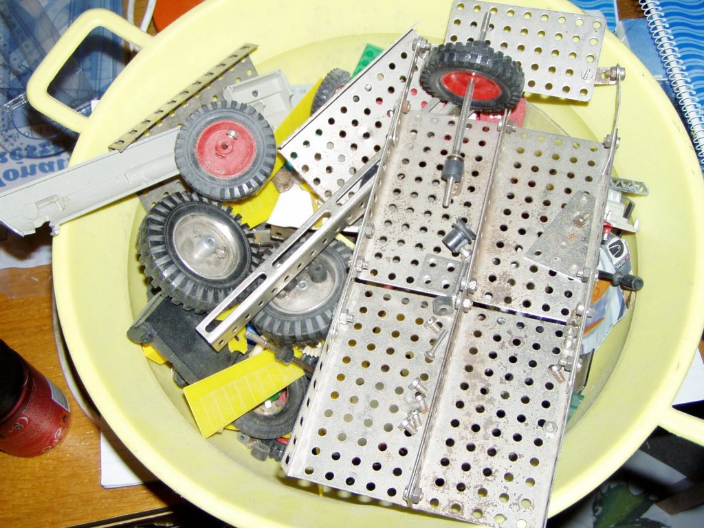

Király volt!
Mikor gyerek voltam nem tudtam elképzelni a differenciálmű működését, ezért építettem belőle egyet egy kis alvázzal együtt. Jól lehetett látni a fogaskerekek különböző forgását ha egyenesen ment vagy ha kanyarodott a jármű!
(#) zoly15 válasza lapose hozzászólására (») Szept 27, 2008 /
Most hogy itt a kép ilyen volt az óvodámban is de csak halvány foszlányok vannak a fejemben róla..
(#) Frankye válasza lapose hozzászólására (») Szept 27, 2008 /
Nem mondod, hogy Neked még megvan?! De imádtam!
(#) Müszi válasza lapose hozzászólására (») Szept 27, 2008 /
Ilyen nekem is volt
(#) Imi65 válasza lapose hozzászólására (») Szept 27, 2008 /
Ez az! A mindenségit, nem hittem volna, hogy látok még ilyet. Valahol volt egy színes fénykép, amin éppen egy önjáró (tolható) darut építettem (volt hozzá horog, és kézi hajtókar is, a zsákvarró cérna nagyon jól viselte a megpróbáltatásokat).
Apám szerzett egy 6cm átmérőjű aprófogú körfűrésztárcsát, és az összes fellelhető újságot összefűrészeltem. A végén már dugdosták előlem a Nők Lapját, meg a TV újságot.
(#) lapose válasza Frankye hozzászólására (») Szept 27, 2008 /
Csaltam egy kicsit!
Pár éve egy iskolában oktatási segédanyagokat selejteztek. Onnan szereztem két fajtát is: ezt a hagyományosat(ez a jobb), és egy olyan fajtát aminek az elemei kb. kétszer-háromszor nagyobbak ennél, de nincs hozzá annyi fajta kiegészítő.
(#) lapose válasza Imi65 hozzászólására (») Szept 27, 2008 /
Én borotvapengét szereltem rá, és úgy próbáltam vele füvet nyírni(volt hozzá motor is). a Kezemet sikerült elvágni...
A gyermeki leleményesség utánozhatatlan.
