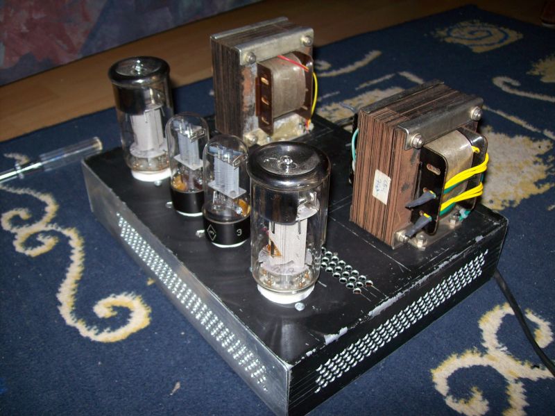

				Ma volt időm és összeraktam a GU50 SE-t. Azért kellett szétszednem mert nagyon melegedett a belseje is. Lyukakat fúrtam a dobozára hogy legyen hűtés. Itt vannak róla a képek. Most is légszereléssel lett összerakva. Nem volt kedvem nyákot rajzolni, maratni    Be is mértem az erősítőt. Legalacsonyabb frekvencia 50Hz volt a hanggenerátoron. 8ohm terhelés mellett 8,2V kimeneti fesz volt a legtöbb, úgy hogy a szkópon nem lehetett látni torzítást. Ez 8W Míg 1KHz-en már 10W gond nélkül lejött. Én meg vagyok elégedve ezzel a teljesítménnyel a kicsi 10cm2-es kimenőkhöz képest. Jó, tudom 50Hz nem hifi de a hangfal is csak 35Hz-től ad. Zenére nekem jó lesz

				Nekem a GU mellett az alulap forró lesz, átveszi a foglalattól. A belseje az erölködőnek meg inkább a tarfótól melegedett. Most jó a szellőzés csak a trafó meleg. A kondik már nem melegek mert kimegy a hő. A trafó 60 fokos 2 óra után. Csak kibírja   Ez már így fog maradni. Ja és a szkópot a legutóbbi börzén vettem 6K-ért. 15MHz-ig használható. Kicsi, hordozható, szerintem ennyiért ingyen volt. Meg vagyok vele elégedve. Nkem teljesen jó.
				Már a 8W -os képen is tetemes torzítás látható ,fül erre kevésbé érzékeny és a megjelenő felharmónikusok miatt  feldúsul a mély tartomány , ami okozhat kellemes hangzást is . Jobbnak érezhető az alacsonyfrekis átvitel mint valójában ...

				Nagyon csúnyácska az a színusz az első is, nem ártana csiszolni még rajta, inkább meg kellene elégedni 5-6 W-al és kicsit kisérletezni még, ettől biztos jobbat el lehet érni (vagy a bemenőjel is ilyen ?). Igy néz ki a színusz, ha nem torz, ha ilyen nem is sikerül, azért hasonlóra lehetne gyúrni (N313 orosz kis szkópon, a bemenőjel saját készítésű tranzisztoros dekádoszcillátorból megy az erősítőbe):

				A bemenő jelet a számítógépen állítottam elő egy oszcillátor progival. Nem néztem a bemenő jelet de gondolom az jó lehez mert alacsony frekin a 44Kmintavételezés miatt még teljesen jó jelnek kell lennie. Nekem a jelenlegi hangereje bőven elég. Sokkal erőteljesebben szól mint a 6p14p SE. Még a kimenőtrafó légréssel játszok el egy kicsit.
				Legközelebb majd úgy teszem fel. Az akkor lesz mikor beállítom az optimális légrést. Most csak a működés ellenőrzése és hogy "mekkorát dörrent" volt a cél.

				Gondoltam. Ezert nem is szoltam bele egybol a dolgokba. Ne torodj a velemenyekkel, szep munkat vegeztel es punktum!! A kimenok ahogyan en nezem, egy kicsit vastagok a lemezek. Valamilyen halozati trafobol keszitetted?? | Bejelentkezés Hirdetés |
