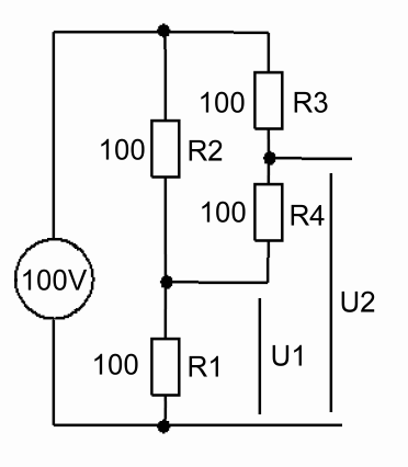

(#) skylaner hozzászólása Okt 7, 2008 /
Eléggé amatőr kérdésem lenne.
Egy ilyen feladatot h kellene megcsinálni: Bővebben: Link
U1,U2 a kérdés.
Valaki le tudná vezetni nekem??
Már ott elakadok h az R-ek egymáshoz képest hogyan vannak kapcsolva.
Kösz előre is!
(#) googa hozzászólása Okt 7, 2008 /
Valaki legyen jófej velem! Szóval kellene egy olyan szerkezet, amiről én azt gondolom, hogy feszültségosztó... Annyit kellene tudnia, hogy 15V-ból 5V legyen, vagyis harmadolja a feszültéget a kimeneten. Ez a feszültségosztó, ami ellenállásokból épül fel? Valaki, ha szánna rá egy röpke rajzot és egy két képletet, hogy megértsem. Igazából egy egyértelmű példára lenne szükségem. Ha sok, akkor csapjatok agyon
(#) proli007 válasza skylaner hozzászólására (») Okt 7, 2008 /
Az alsó három ellenállásból, csilag-delta átalakítást kell végezni. Azután mát csak egy párhuzamos ellenállást és egy feszültségosztót kell számolni.
Itt megtalálod
üdv! proli007

(#) lapose válasza proli007 hozzászólására (») Okt 7, 2008 /
Minek csillag-delta?
Egyszerű feszültségosztó!

(#) skylaner válasza lapose hozzászólására (») Okt 7, 2008 /
Eltudnád magyarázni h hogyan kell ezt így átalakítani?
Átalakítottuk mi ilyenre: Bővebben: Link
de egyáltalán nem tudom h ez hogyan lett így.
Kösz!
