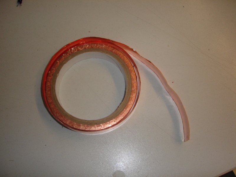

(#) alex.taylor hozzászólása Szept 24, 2008 /
Szerintetek a mellékletben szereplő réz szalagból meglehetne épiteni cimopata cikkében szereplő trafót? A szalag szigeteletlen, szigszalagot gondoltam a menetek közé.
(#) sprofan válasza alex.taylor hozzászólására (») Szept 24, 2008 /
Én nem tudom a válasz, azt viszont igen, hogy a szigszalag nem a leg jobb ötlet több szempontból sem :no:
(#) lidi válasza alex.taylor hozzászólására (») Szept 24, 2008 /
A réz szalag kitűnő ötlet. Magyar PC tápban is van ilyen trafó. Csak persze nem szigszalaggal.
(#) alex.taylor válasza sprofan hozzászólására (») Szept 24, 2008 /
az a baj hogy más szigetelőm nincs.
(#) mex válasza alex.taylor hozzászólására (») Szept 24, 2008 /
Legvégső esetben lézer irásvetitő fólia is jó a menetek közé,megfelelő szélességű csikokra szabva.
Sokkal nagyobb hőállóságú mint a mezei szigszalag.
