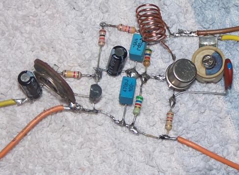

Az én véleményem szerint az a tekercs nem valami előnyös, nagyon pontosan kell azt megtekerni(menetszám, átmérő, tekercs hossza...). Első ránézésre csak ennyit mondanék mivel énis építettem kisebb adókat és oda kellett figyelni

Igazán nem kötekedni akarok, de - hogy finoman fogalmazzak - elég sok sületlenséget hordtál most itt össze. Csak azért javítalak ki, hogy tanulj belőle, tehát még egyszer mondom, nem azért hogy beszóljak vagy ilyesmi. Először is: Idézet: „Keveslem az 5W-ot” Ekkora sugárzási teljesítménye tuti nincs az adódnak, az ugyanis már kilométerekre is lazán elvinne - ráadásul ennél némileg bonyolultabb is lenne már a kapcsolás. Másodszor: Idézet: „Elméletieg 3.7W a kimenő teljesítménye” Tévedés, a 'Total Dissipation=3.7W' azt jelenti, hogy legfeljebb 3.7W disszipálására (azaz veszteségként való hővé alakítására) képes a tranzisztor. (Hogy mennyi lesz a disszipáció, azt abból tudod kiszámolni, hogy összeszorzod a tranyón eső feszültséget a rajta áthaladó árammal - bár ez most nem annyira lényeges, csak gondoltam leírom). Harmadszor: Idézet: „de 31V áram mellett” Apró képzavar; ha volt (V), akkor ott feszültségről van szó, nem pedig áramról. Az áramnak amper a mértékegysége. Negyedszer: Idézet: „hűtőbordára szerelve a leírás szerint 5W.” Lásd: 2-es pont ![]() Végül pedig: Idézet: „ha a kondi bemelegszik” Hát ha melegszik, akkor ott már elég nagy baj van... Egészséges körülmények között a kondik nem szoktak melegedni, kivéve ha direkt melegíted őket valamivel ![]() Remélem ezen hsz-emben nem voltam nagyon nyers, de igyekeztem rávilágítani egy-két dologra, ami úgy eléggé zavarta a szememet...
Sajnos már nem tudok beleszerkeszteni az előző hozzászólásomba, de ha elfogadsz tőlem egy jótanácsot, akkor építsd át úgy az egész kapcsolást, hogy minden alkatrész a lehető legrövidebb úton csatlakozzon a többihez.
Amit csináltál, az látványos és jól átlátható, de szerintem így baromi sok zavart szed össze... Szóval szerintem próbáld meg minél jobban lerövidíteni a vezetékezést, hidd el hogy nagyon sokat számít. szerk.: tévedés ne essen, természetesen nem magamnak válaszoltam
A rajzon 2 darab 560 pF-os kondenzátor próbálja pótolni a tápfeszültség hidegítéséből kispórolt ( - és + közé kötendő 1 .. 100 nF-os kerámia ) kondenzátort.

...és az fel se tünt senkinek, hogy az antenna mintha nem a megfelelő helyre csatlakozna...?
Megfogadtam a tanácsotokat, lekicsinyítettem az FM adómat. Nagyon jó hangminőséget értem el így vele! De még vissza van a fémház, és a 10pF-os kondi a tápra párhuzamba. Minden frekire könnyen beállítható, csak idő kérdése az egész. Építsétek meg, szerintem tökéletes vezeték nélküli mikrofonnak! UI.: Kép mellékelve! Külön köszönet Medve kollégának! Mothaltem

Mire gondoltál?... Lehet a kollektorról is elvezetni, szokták is, de csak akkor, ha a következő fokozat terhelése állandó, ugyanis az elhangolja az oszcillátort. Ebben az esetben egy antenna a környezete függvényében terheli az oszcillátort, aminek a hatását a lecsatlakozási pont test felé mozdításával csökkenthetjük. Tehát, mielött bármibe is beleszolnál, elösszőr olvass utána, és ne a másikkal foglalkozz. Szívesen fogadom mindenkinek a tanácsát, de nem lehurrogni kell a másikat, hanem inkább a jó megoldás felé terelni. Mothaltem

Nem lehurrogni akartalak, csupán nekem az volt furcsa, hogy a negatív tápra van kötve az antenna, és nem a tekercsből ágazik le.
bocs Idézet: Ráéreztél a lényegre, ez nem olyan, hogy bekapcsolom, és kész. Csak jó esetben. 10pF a tápra kevés lesz, legyen inkább mikrós nagyságrendű. A tekercsen is javíthatsz, ha vastagabb huzalból készíted. „csak idő kérdése az egész”
Használsz antennát? Ha igen, akkor melyik vezetéket? Jobbra fent a barnát?
Medve: Köszönöm tanácsodat, a tekercset vastagabb huzalból tekertem. Elöző hsz-ben nem 10pF-ot akartam írni, hanem 10nF-od. Továbbá Msn-en egy kedves ismerős azt ajánlotta, hogy 1000µF-ot tegyek még a 10nF-mellé. Mivel nagyon szűrt táp kell neki! Saját tapasztalat!: Szűrjétek meg rendesen a tápot, mert az 50HZ nagyon elnyomja az általam sugárzott adást! qq630504: Igen használtam egy vezetékdarabot! A barnát... jól láttad! Köszönöm mindenkinek a sok segítséget, megpróbálom a legtisztább adást elérni, amennyire csak lehet megszűröm a tápot, és a saját tapasztalataimat is megosztom veletek. Még egy érdekesség: Nem tudom, hogy nálatok is ugyanígy fog viselkedni az adó, de nálam egyáltalán nem hangolódik el. Kipróbáltam, hogy ráállítottam egy bizonyos frekvenciára (ha jól emlékszem (105 vagy 105.5-re) és egy jó óra multán ugyan ott maradt. Sok sikert az utánépítéshez mindenkinek, és köszönöm a sok segítséget! Mothaltem
Én így szűröm: greatz egyeniránytó (mind a négy diódával párhuzamosan kötve 100nF-os kerámia), 10.000µF 25v elko, 100nF-os kerámia, 7812, 100nF-os kerámia. Az adó nyákján van egy 470µF-os elko és egy 100nF-os fólia kondi. Nekem nem búg.

Megépitetem az adódat anyi változtatásal hogy R3-R4 5.6k ellenálás helyett 5 k-at tettem mert ilyen volt ithon és még a hang bemenethez még sorba kötötem egy 50k trimert igy nem kell anyira lehalkitani a hangforást. A kérdésem az lenne mekora antenát kel rá kötni? mert most egy 180 cm vezeték van rajta de csak 50 méterig tudok adni vagy tul hoszu tegyek rá rövidebbet? Amugy hangminőségben nagyon jó és stabil (nem mászkál) 9voltrol müködtetem.
Antennának semmiképp ne tegyél rá ilyen hosszú vezetéket! Még a mostanid fele is sok. Kb. a 75 cm az ideális. Próbáld ki
Heló leröviditetem a vezetéket 75 cm-re és a hatótáv negyedére visza esett azaz 30 méternél sistergés akkor rögtön beletoldottam a levágot vezetéket és ujra alaphelyzetben vagyok(50m)
