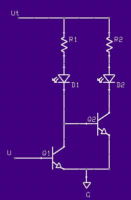

(#) Stakypot hozzászólása Okt 11, 2008 /
Miért fog a D1 dióda állandóan világítani?

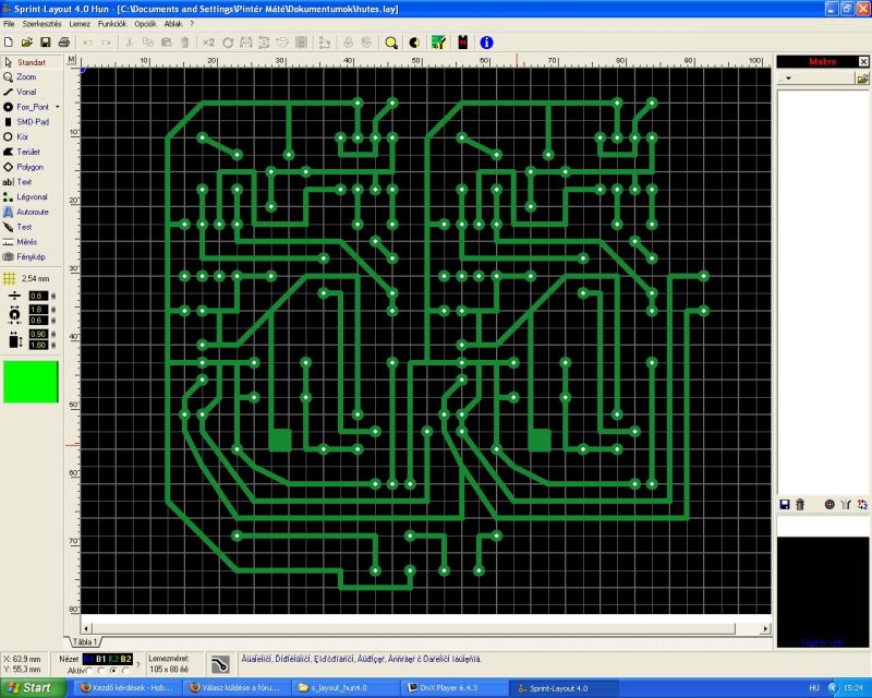

(#) Maverick91 hozzászólása Okt 11, 2008 /
ez így jó lesz?
hutes.lay

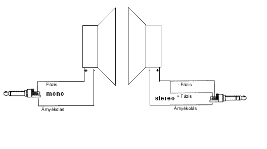

(#) szamóca válasza Edu hozzászólására (») Okt 11, 2008 /
Tessék itt van
(#) Attila86 válasza Maverick91 hozzászólására (») Okt 11, 2008 /
Én csak Eagle-ül tudok, .lay-t nekem hiába mutatsz. Inkább képet linkelj a nyáktervről!
Egyébként az áramkörbe én direkt egy (ami ráadásul könnyen beszerezhető) két áramkörös, kétállású relét terveztem azért, hogy szinte akármit lehessen vele kapcsolni vagy megszakítani. Miért baj az, ha a relé egyik fele nincs bekötve?
(#) Atus válasza Edu hozzászólására (») Okt 11, 2008 /
sztereónál: ground a test, L a bal, R a jobb.
mononál: ground a test, signal a "jel"
hogy melyik vezeték melyik kontakthoz tarozik, azt műszerrel kitudod mérni. (ellenállás-mérés)
Na hát ezzel se vagyok nagyon kisegítve!
Ez csak egy rajzolat, honnan kellene tudnom hogy hol milyen alkatrész van?!
Mutasd meg, hogy pontosan milyen reléd van!
(#) kaszarobert válasza Atus hozzászólására (») Okt 11, 2008 /
Azért én azt a két "fázist" nem biztos, hogy összekötném. A jobb és bal csatorna összekeverését, ha lehet, ne a végfok vezetékeivel tedd meg, hanem inkább az előerősítő résznél...
Elég a legnagyobb kivezetést testnek, és a legkisebb a jackdugó hegyével érintkezőt jelnek használva bekötni a hangszórót, igaz ilyenkor csak az egyik csatorna szól, viszont, ha van egy másik hangszóród, azt meg a legnagyobb és a középsőhöz kötve már sztereó vagy!
Felhívnám, a figyelmet, ha monó jelforrás jelét szeretném monó aljzatba bedugni, de csak sztereó jack-em van akkor a nagyot és a középsőt kötöm össze, és a hegye marad a jel. Ez a madzag akár egy sztereó kimenetre kötve rövidzárat is okozhat az egyik oldalon, csakúgy mint a monó jackdugó.
Tehát ésszel
