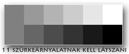

Pozitiv-20 as fotólakkal még nem dolgoztam. Mit gondoltok ha egy szürkeskálát (lásd: kép) világítok a panelra maratás után mi lesz az eredmény?
